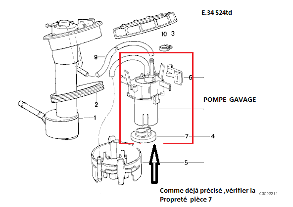

Boas , tem que olhar embaixo do tubo de admissão, normalmente existe um pequeno tubo que se junta à válvula de descarga elétrica turbo ao lado do filtro de diesel; se a mangueira e desconectada, toda a pressão do turbo sai...Clemente Escreveu: ↑17 nov 2019, 13:03Viva,
Chegaste a descobrir o motivo da perda de potência?
Eu tenho um mais velhinho ( 524 td, E34) mas tem o mesmo problema, não anda nem empurrando. Nas subidas está um coitadinho.
A bomba foi ratificada, o turbo também, mudei os tubos do gasóleo, troquei filtros... nada faz ele melhorar.
A modos que se descobrires da aí uma dica
Saudações
E manda Verificar a Bomba ,peça n 7 pode estar entupida ve a Foto :
https://i.servimg.com/u/f57/12/33/02/38/16_e_310.png
