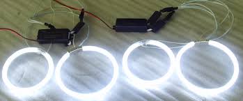

Portanto, em faróis standard dum S1, nao consigo colocar Angel eyes correcto?
O que preciso de fazer para colocar uns no meu S1 stock?
BMW E87 118d - Eficciency on wheels
TelmoFT
Mensagens: 834
Registado: 25 ago 2008, 10:24
Re: Angel eyes
Mensagem por TelmoFT »
pulpamos Escreveu:Portanto, em faróis standard dum S1, nao consigo colocar Angel eyes correcto?
Comprar xenon e já os tras, ou procurar na net como fazer angel eyes e aventurares-te (mas não aconselho)

exacto... ou abres as opticas e instalas os aneis ( feito por quem sabe )...
ou compras opticas ja com angel eyes...

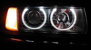

Exacto. Para meter os angel eyes, abrindo as ópticas e colocando os anéis, é uma solução que não aprecio nada, sinceramente.
Alternativamente, só aquilo que o Tug_Spark indicou, ou seja, comprar umas ópticas com Angel Eyes, sejam umas OEM, que diga-se, podem dar uma certa trabalheira a instalar, ou alternativamente, umas "parecidas". Dou-te alguns exemplos:
Que fica tipo isto, desde que instales depois um Kit-Xénon (ou no mínimo, uma lâmpada de halogéno para aí de 6000 a 8000k, de luz mais branca), na zona do olho de boi:
Esta última solução, claro, é mais barata, pois as ópticas deves conseguir arranjar por 250/300€, e o Kit de Xenon aí pelos 100€, sensivelmente. :fixe

Só uma pergunta, a implicação da abertura das ópticas resume-se aos problemas de humidade que aparecerão daí para a frente ou traz também outros problemas?
Quanto à humidade, não é possível isolar completamente a óptica de novo?

Essa questão da humidade, é uma das mais importantes sem dúvida, particularmente, se se andar com kits xenon instalados. Em dias de chuva que tenhas o carro parado, a água vai-se infiltrando na óptica e pode dar cabo do sistema todo. :wall
Claro que é possível isolar a óptica, e se o trabalho ficar bem feito, acredito que o resultado seja bom. Só acho é que face ao preço dos anéis e ao trabalho que se tem de ter para efectuar a montagem (sem mencionar na questão de perder a garantia dos faróis...não q isso possa ser muito importante), comparando com o preço desta ópticas que estou a colocar por aí, não sei se compensa. :assubiar

Portanto, deduzo que se calhar no meu caso (e46 de 99, halogéneo), já seja mais aceitável aplicar apenas os aneis.
