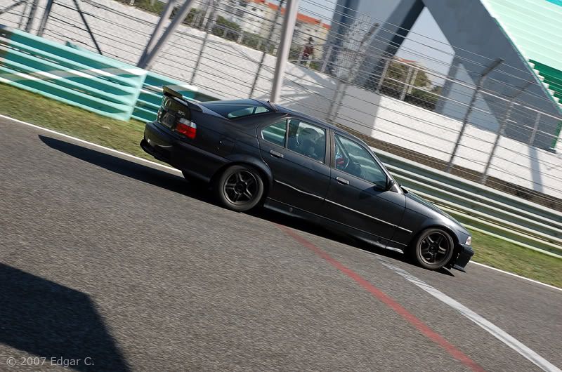

Já andamos por cá a algum tempo mas o nosso projecto ainda não tem um local fisico da sua evolução.
Por isso resolvi que era hoje o dia de fazer isso.
Ora bem o carro surgiu em conjunto com outro amigo meu, na altura tinhamos um e30 318i mas os cavalos eram poucos. Iamos trocar o motor mas surgiu este E36 por um bom preço. Assim vendeu-se o e30 e abraçamos este novo projecto.
Grande e30
Grande e36
Motor M50 - 2500cc, 6 cilindros em linha com 24 valvulas e 192 cvs
Chassis: 4 portas e diferencial autoblocante :fixe
Resumindo as modificações:
- vidros substituídos por poli-carbonato makralon em bronze ( excepto frontal )
- tecto de abrir substituído por replica em fibra de vidro ( sem contar com o mecanismo, apenas na chapa do tecto há uma poupança de quase de 4 kgs

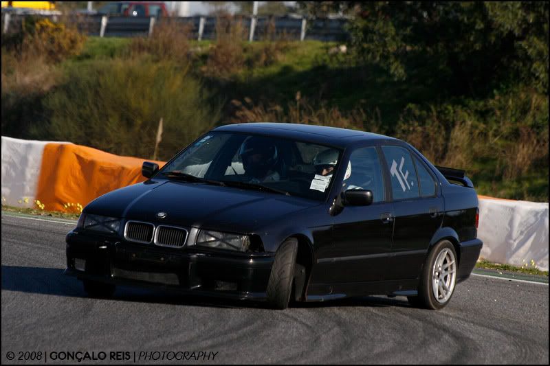

Foi-se fazendo uns upgrades:

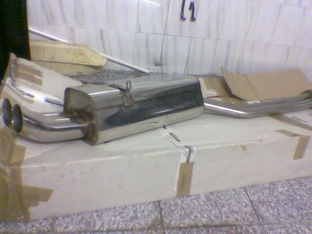

Linha sem catalizadores e com panela M3
Para-Choques e Jantes do M3 ( as ultimas ficaram pouco tempo ) pois o carro era mais para drift que para fazer tempos e os pneus em 15" eram mais em conta e facilitava a saida de curva.
Barras anti-aproximação (frente e trás)
Opticas traseiras, vermelhas e brancas:
Kit suspensões Bilsteins B10
Levou tb o carter do M3, pois tem melhor retenção do oleo em curva além que leva mais um pouco de oleo ( problemático com a nossa parabolica secando as touches)
Foi trocada a panela do M3 por uma da GPower em inox mais leve e durácvel e mais livre.
Houve tb uma boa possiblidade e adquirimos o spoiler traseiro em carbono da UUC (mesmo que o efeito asa nao seja mto elevado a beleza tb conta ehehe)

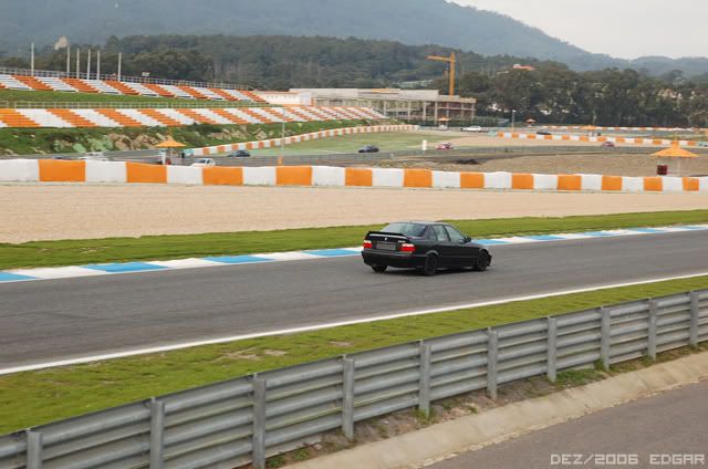

Mais umas fotos em acção:
Uns filmes:
Mais umas belas fotos cortesia do Gonças com o jdmracer a queimar pneu...
