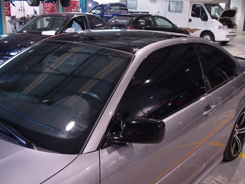

Finalmente já chegaram os rins pretos foscos para condizerem com o tecto, opticas e retros pretos!!!!
Vou tentar montar estes kits esta semana.
Próxima mod: Tecto e retros pretos.

Vou pintar o resto do corpo dos retros.
Então agora vamos à traseira. A meu ver indiscutivelmente (ao vivo é diferente) a traseira ficou muito pobre e desconsolada a cinza devido ao carro ter mala. Precisa de contraste para condizer com o teto.
O que vou fazer vai ser pintar o lip e peça destacavel do xoques, fazer um rasgo igual ao esquerdo para escape e aplicar dupla saída discreta, redonda na horizontal a sair uns 3 cms do rasgo.
