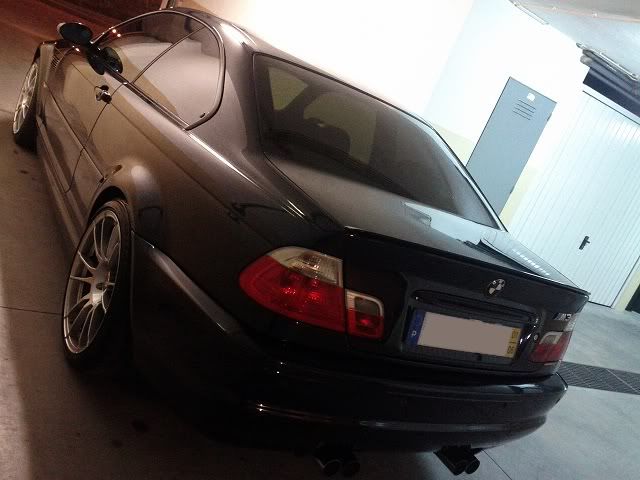

Re: .:bizy:.. Entretanto...Photos session alone :D
A hora é tardia e á muito que nao cuscava o M3 do meu amigo bizy, bem fiquei ainda mais de queixo caido :lovebmw :lol1bizy Escreveu:
As oz ficam de topo!!! Só belas mod's polis do assu, suspenses, tudo do bom e do melhor. Impecável.
Força my friend.
