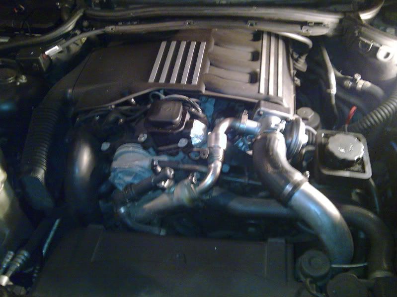

Vou deixar umas fotos que tirei na altura que tava a desmontar os plásticos do motor, infelizmente não tirei mais pois já tava sem paciência de tanto me revirar naquele compartimento sem dar com nada...

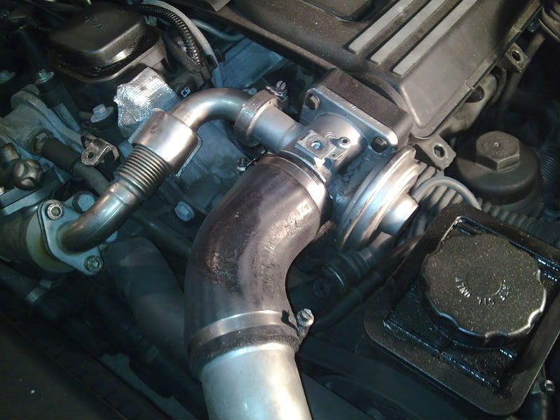

O tubo de vácuo da EGR é este que se vê aqui à direita na foto né?

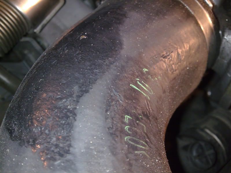

O estado do tubo que vem do ic

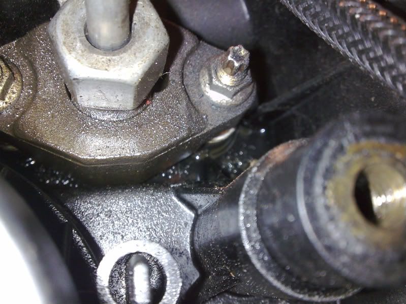

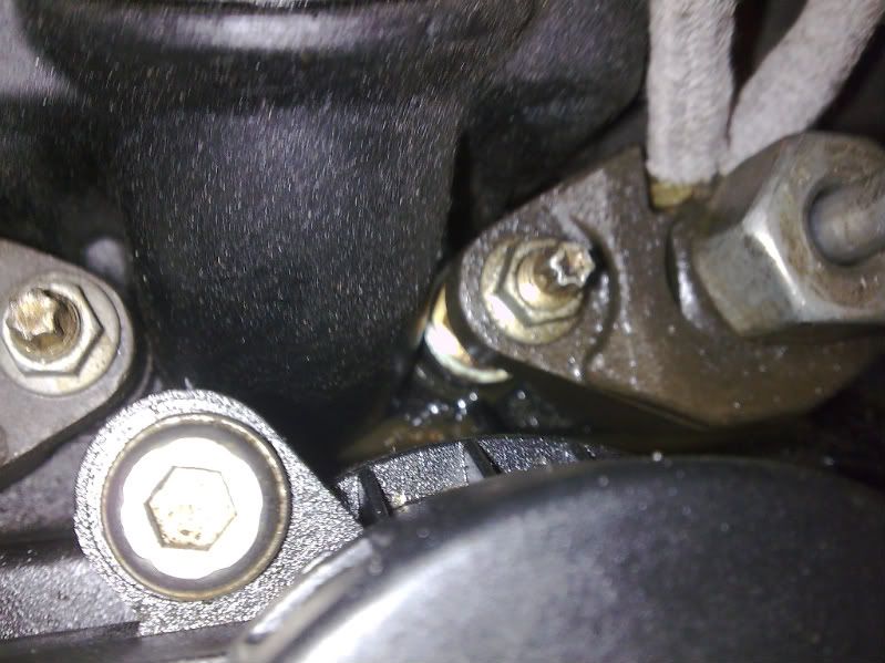

Aqui vai ficar outra coisa que me deixou pensativo . . . um pequeno depósito de óleo, estranho.
Será normal? Mais uma m*rda pó mecânico ver :wall :wall

nao te lembras quando se rasgou o tubo do oleo da direcçao assistida?
o motor nao foi lavado. ´é normal que esteja assim sujo!

Isso que aparece ao pé dos injectores é óleo ou gasóleo??

A peça 17 de que falas é o MAP, sensor de pressão absoluta no colector.
Acredito que tenhas problemas no circuito de vácuo!
Re: E46 LSblack - O verdadeiro projecto dos diabos!
uhmm, será Ludwig?! Não tinha pensado nisso
É provável que seja mesmo disso.
RoCke, infelizmente não. Mas tá para breve, afinal de contas o LS não pode estar assim, tem que ser tratado!
Aquilo que aparece junto dos injectores é óleo e é parecido com o da bomba da direcção assistida - arrebentou-me um tubo logo no início que comprei o carro e não se limpou o motor.
pedrosousa pois, acredito. Essa é a peça a que o mecânico que me ligou o carro me falou, mas não foi com esse nome ... foi qualquer coisa de "sensor (blabla) altitude".
Dizes que acreditas que esteja com problemas no sistema de vácuo porque não sinto sucção naquele tal tubo?
Pelo menos eu coloquei o dedo por cima e não senti nada (nem de levezinho) agora não sei se ele estará constantemente em vácuo, se só quando abre a válvula EGR (suponho eu que ela não está sempre aberta) - corrijam-me se estiver a dizer uma grande estupidez
