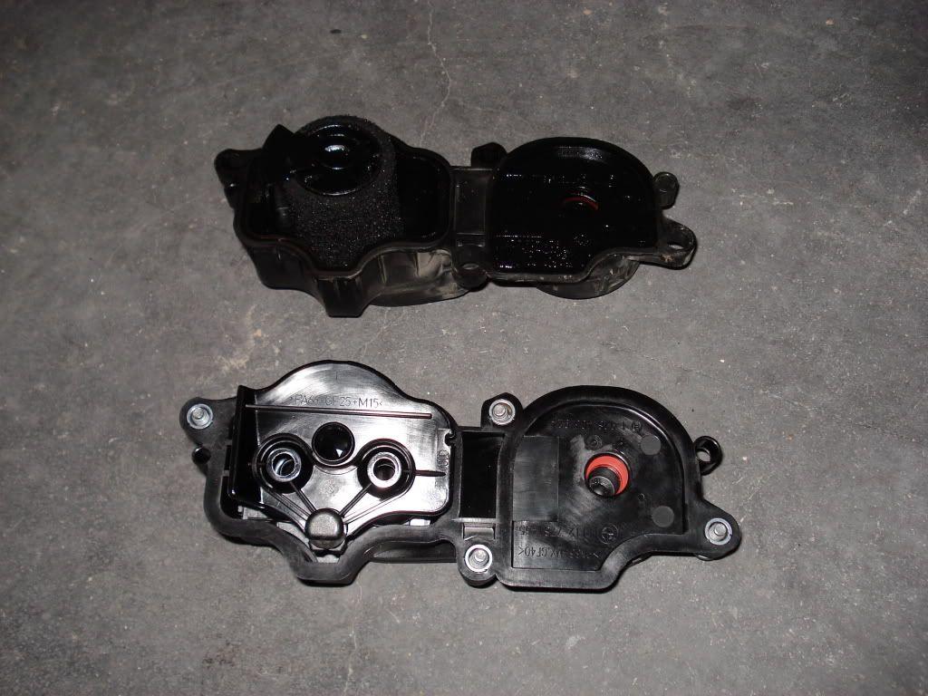

o Breather...piry Escreveu:bem tenho bimmer parado a egr tinha fuga então retireia, aproveitei para fazer uma revisão

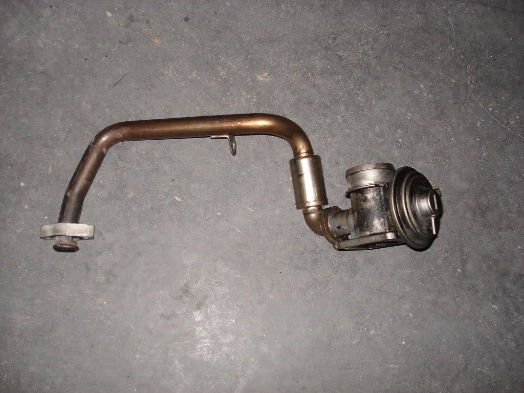

Re: Bimer td do Piry...nas boxes, para reavaliação deestragos

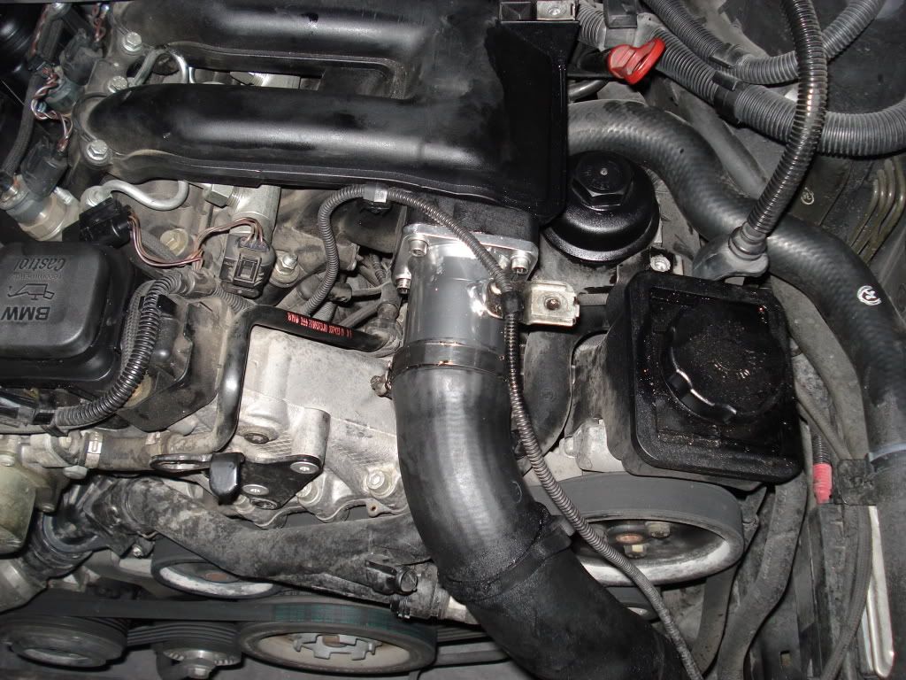

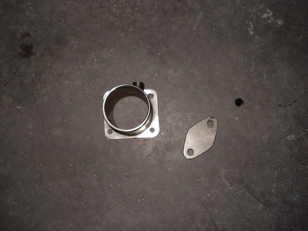

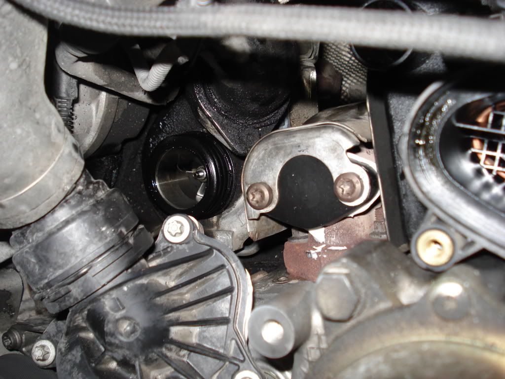

Bem retirei este especie de entupidor de colectores
substitui por isto
montado fica assim
olha o promenor para apertar a forra

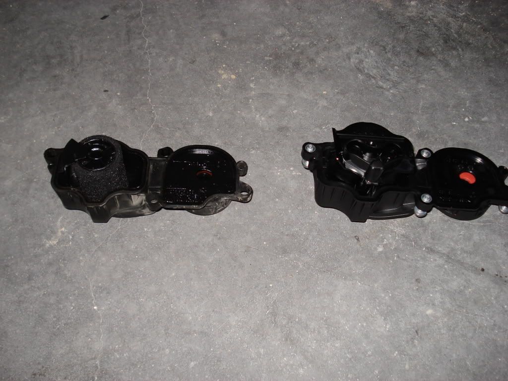

aproveitei o mudei o breth
podem ver a diferença de o novo para o que estava de origem, achei que o meu não estava mal apesar de ser ainda o de origem
o oleo que uso e Castrol sintetico, 0/40w e so faço 7 500km com ele
ja agora deixo a foto do mecanico
para fazer o que queria, tenho de arranjar uma tampa de valvulas economica para poder corta-la :lovebmw
substitui por isto
montado fica assim
e isto eliminoute a fuga? também tenho uma fuga logo a seguir a EGR, penso que seja o que te acontecia.. e nem sei bem o que fazer :humm :humm
Quanto aquele tubo que sai da EGR para não sei onde, não há stress de estar desligado?
Sorry, mas quero aprender para não fazer asneiredo :lol1
eleminou a fuga em 2 partes como ves na 1ª foto a egr ta babada de oelo, e na parte do colector tambem tem fuga de gases. eleminei e não tive problema, não te da mais potencia nem nada que pareça mas pelo menos não enche o colector de carvão. a unica coisa, que não fica a 100% e a luz do motor que acende, mas isso e pacifico de apaga-la :fixe
