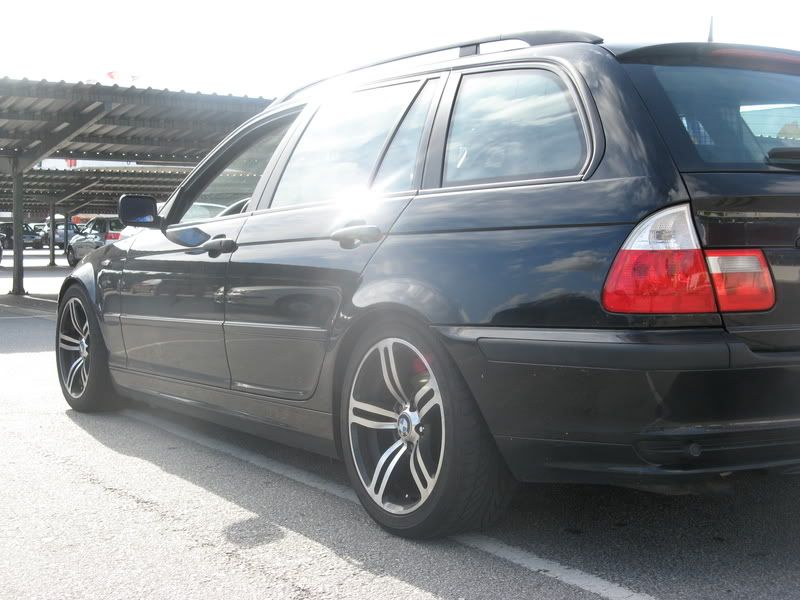

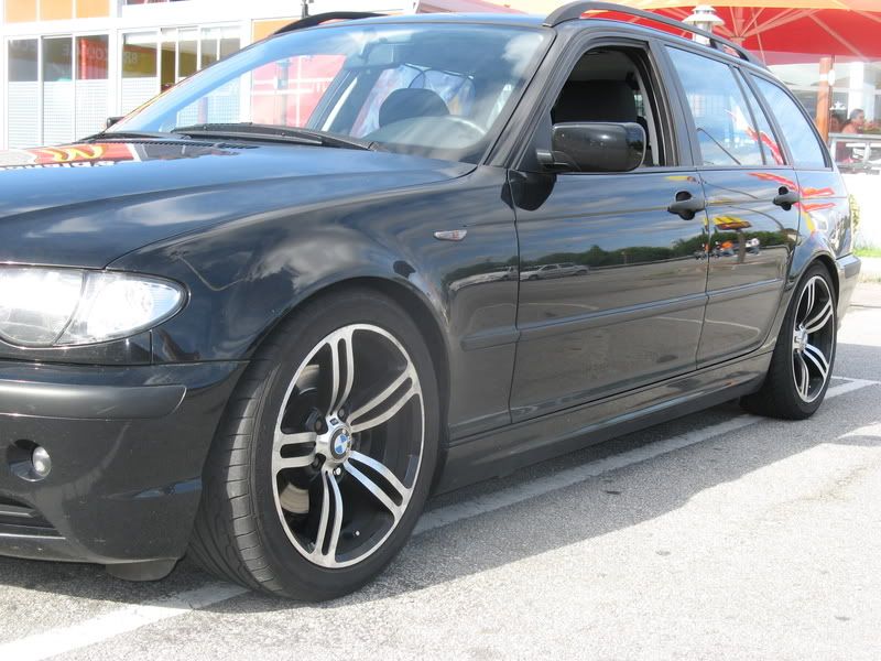

Como o prometido é devido!!!
Aqui vai umas fotos para adoçar o bico!!! ;)
Amanhã já trago mais novidades!!! :)

Exteriormente só tinha alterado os picas agora chegou a altura da 2ª MOD exterior!!!!
Molas H&R e 4 amortecedores KONI Sport !!! :)
Antes :
Agora :

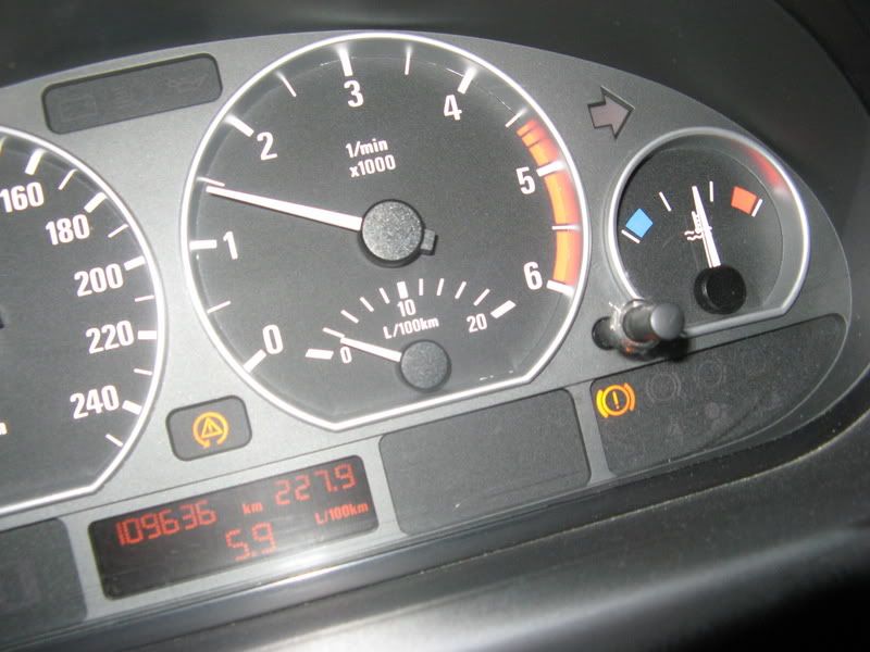

Mas como não sou homem de muita sorte tinha de me acontecer alguma coisa....
....e agora, porque será que aconteceu isto?!?!?!?!?
Alguém AJUDA!!!!! :evil:
Obrigado !!! ;)

O quadrante ficou assim ao colocares os aros??
taxi
Mensagens: 68
Registado: 21 jun 2005, 19:18
Localização: Maia - Porto
Mensagem por taxi »
Não, ficou assim depois de colocar as molas e amortecedores!!!!
Saiu bem da garagem e nem 5 minutos andei e acenderam!!!
Isto é sinal que o control de tracção e de estabilidade estão desligados, mas porquê!!!
BMW 320d Touring 150 cv 2003 - Molas H&R - Amortecedores KONI Sport - Volante E90 - VC POWER

Boas, tens de ver se ao montarem as molas, não desligaram algum cabo relacionado com o ASC, ou ABS, ou que de alguma forma tenha a ver com eles!! Cumps :roll:

Verifica o sensor/sensores do ABS, deve estar algum mal ligado ou mal colocado

Pois,
Alguém me pode ajudar a identificar tal sensor?!?!?! :oops:
