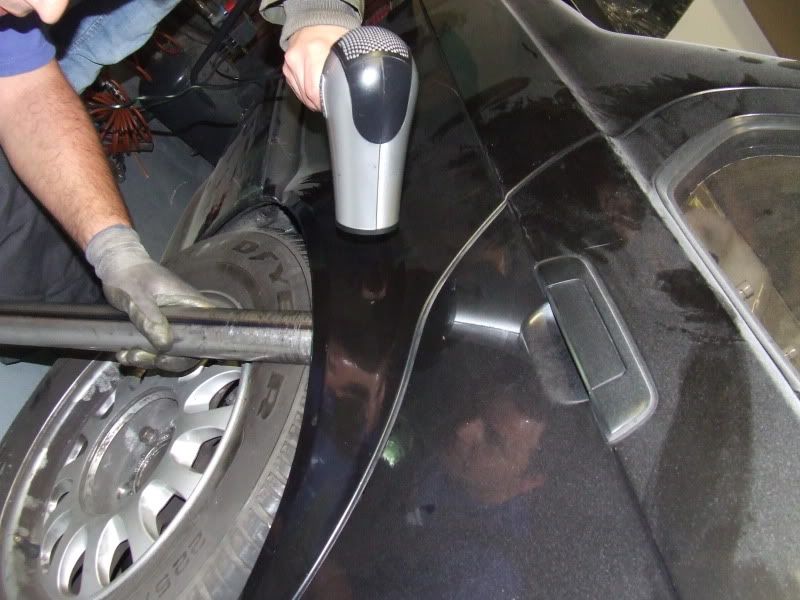

Acabei por não tirar fotos ao aspecto com as jantes 7x15" do E39
Mas ficam as que tirei de como alargar as cavas da roda, sem estragar mto LOLOL
3 fundamentais:
- Aquecer a pintura ( um bom secador serve )
- Um rolo bem rijo sem arestas
- força de braços
Com um pouco de paciência consegue-se endireitar o rebordo interior, assim em vez de fazer um U faz um V com as paredes encostadas ( nao tirei fota disso pois não desmontamos os pneus )

Por acaso o E34 levou um pouco de tratamento desse nivel nas cavas, mas foi um bocado mais duro! lol
Uma coisa boa que podiam ter feito era retirar a massa que fica dentro desse U, assim em vez de um V faria um |/ mais fechado e consequentemente libertaria mais espaço! ;)

Em relação ás cavas, depois vês, mas ficou assim como dizes. Com a chapa interior encostada á de fora.
Re: 325i E36 - Proj. Trackdays JPimpão e Mr_Trecolareco-up.1
Fiquem com duas bolhas nas mãos à pala desse tubo e do calor :lol1, mas valeu a pena ficou com muito bom aspecto e o resultado final foi bem melhor que as minhas melhores expectativas :lol1, axo que a ciência foi do toque feminino que é experiente no uso do secador de cabelo :lol1 :lol1 :lol1

ode_joy, obrigado, estava inspirado, tirando as duas bolhas q fiz nos dedos foi tranquilo, o Trecolareco tb ajudou, aqui na foto já estava nos retoques :D
