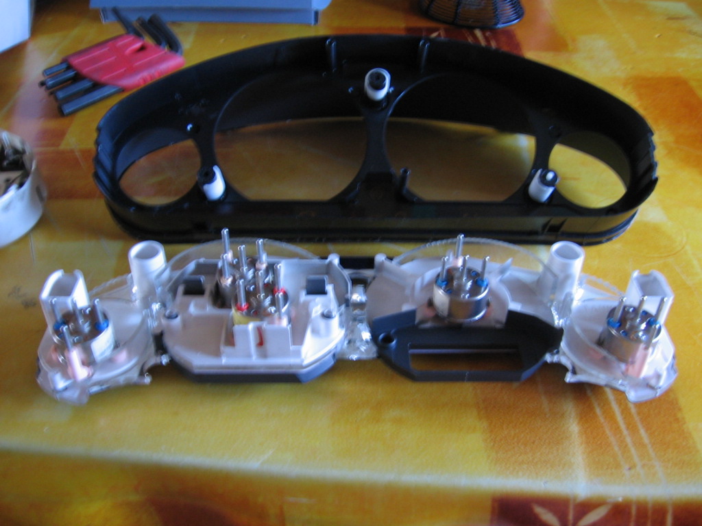

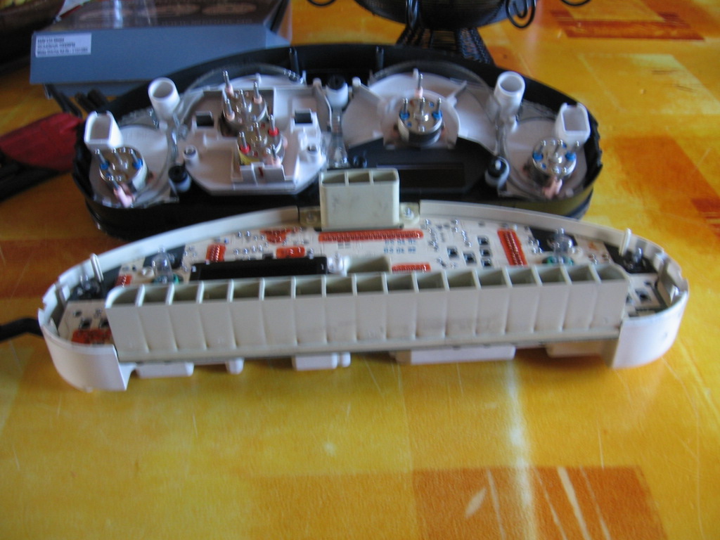

Boas.
Peter, tens de ir pela parte de trás.
Até obter isto:
Depois tens as 3 "rodas" brancas que estão a entalar a parte dos ponteiros, rodas aquilo até elas permitirem a desmontagem. e obtens o seguinte:
O fundo plasma que compraste é da marca innoparts como o meu? se for, não precisas de tirar os ponteiros, aquilo tem espaço suficiente para enfiar o fundo sem os desmontar.
Eu feito burro desmontei os meus e agora o contador não bate certo (indica 8km/h a menos) tive de andar a fazer experiências com outros carros para saber a que velocidade estava a andar :lol1
Boa sorte com a montagem

dany.overcool Escreveu:Boas.
Até obter isto:
JP Plasmatacho BMW E36 316 318 Plasma Tachoscheiben
O meu é da JP
Em relação as ligações dos fios como fizeste, pois o meu trás um intensificador e um interruptor, as instruções não dizem nada de jeito e eu de electrónica não percebo nada
Dá para ligar directo sem o intensificador?
Se me pudesses ajudar num fim de semana a montar isto, isso é que era!!!
Eu ia na boa a Ourém!

Eu liguei com o intensificador, embora esteja sempre no maximo.
Eu soldei os dois fios à capa de plástico onde encaixas as lampadas do contador. (não sei se me entendes).
As tais capas tem partes metálicas de lado correspondentes ao positivo e ao negativo.
