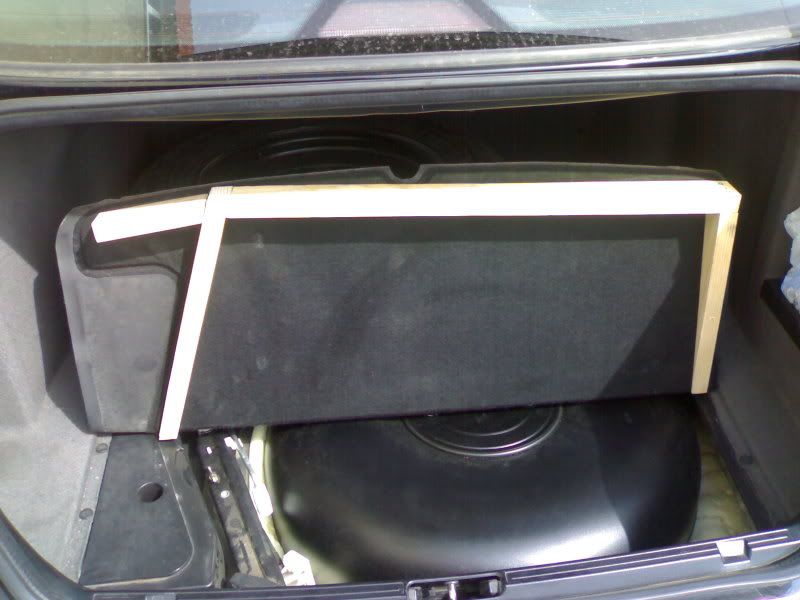

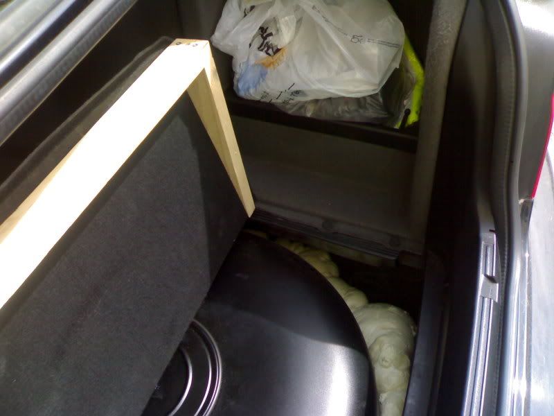

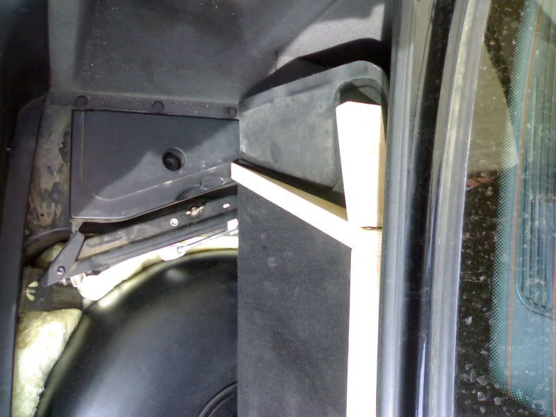

1º- Elevação da Mala;

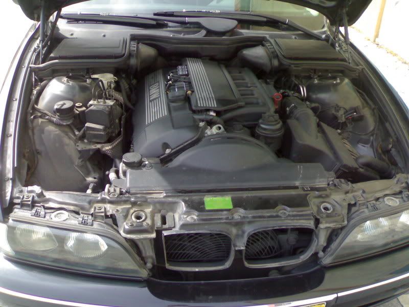

Aqui vão as fotos da instalação:

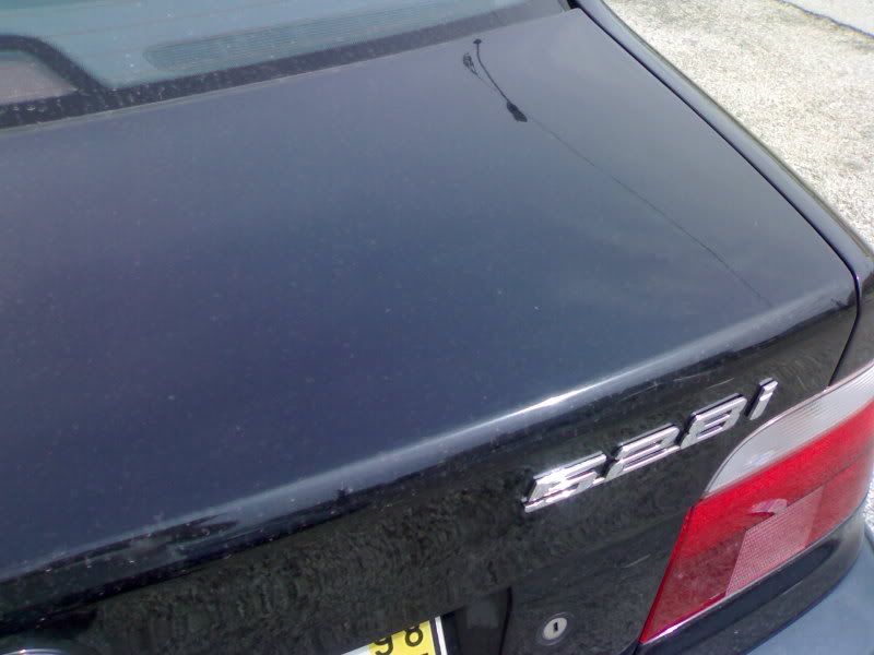

Quase colado ao chão! :roll:
Sem GPL...
Com GPL...
O Faça você mesmo consequência da elevação da mala...

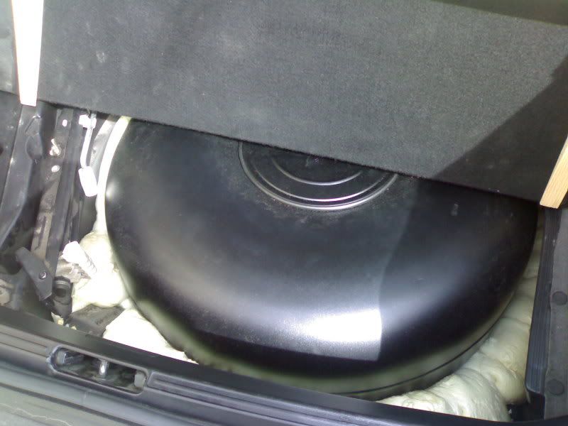

O Depósito de 70Litros

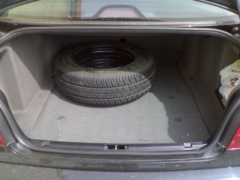

O Pneu que irá desaparecer...

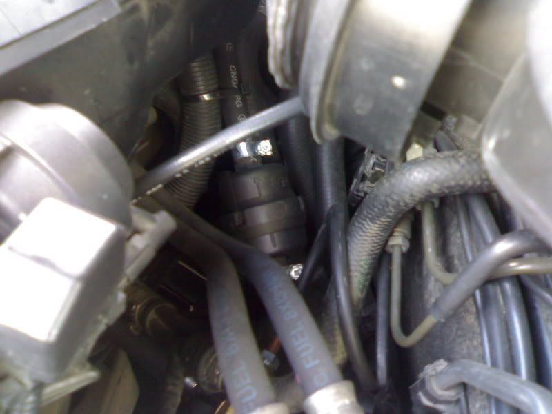

O Vaporizador lá bem escondido...
O interface...
Filtro GPL

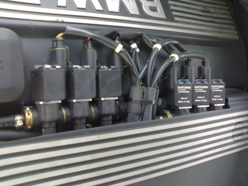

Os injectores

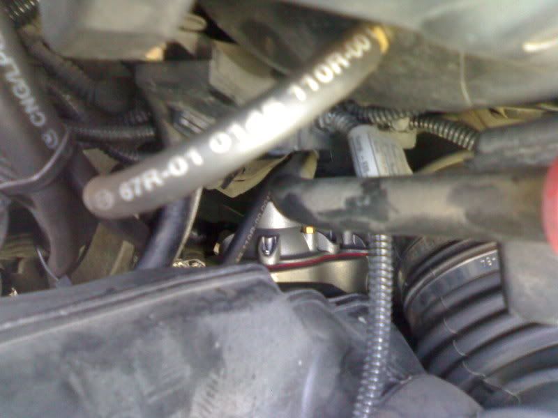

Overview do motor
Espero que tenham gostado... Depois vou metendo novidades :wink:

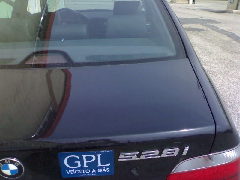

outra,
o autocolante não pode ficar dentro do carro?
no vidro traseiro?
no vidro traseiro?
Boas killer
Não faço ideia se o carro tem suspensão M, Já o comprei assim. Ele não é muito rijo, até é bastante confortável. Supostamente deveria ter uma amortecimento mais seco não é?
O autocolante "supostamente" não pode ser colocado no interior do vidro por cortar a visibilidade! Se quiserem podem multar e parece-me que é bastante mais que se não tiveres autocolante!

assim o autocolante fica sempre mto visivel,
a não ser que ocarro seja azul :lol:

O autocolante é magnético ;) Só lá está quando faz falta 8)
