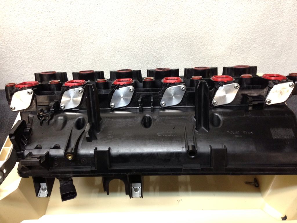

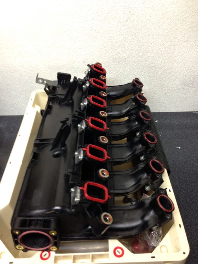

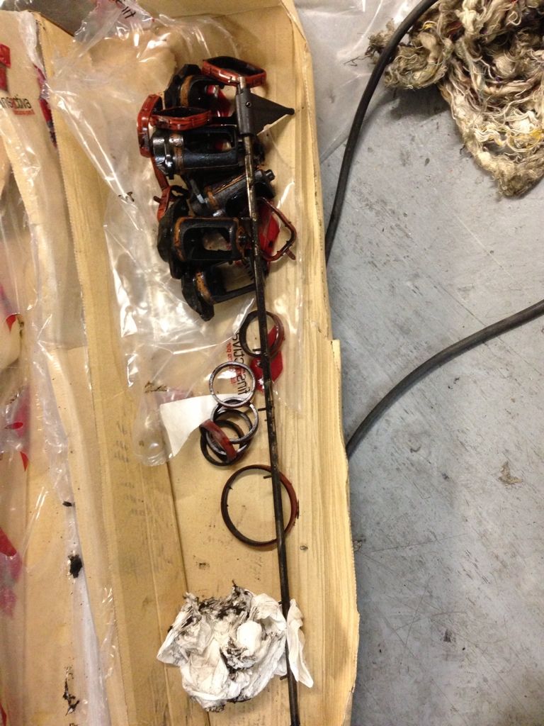

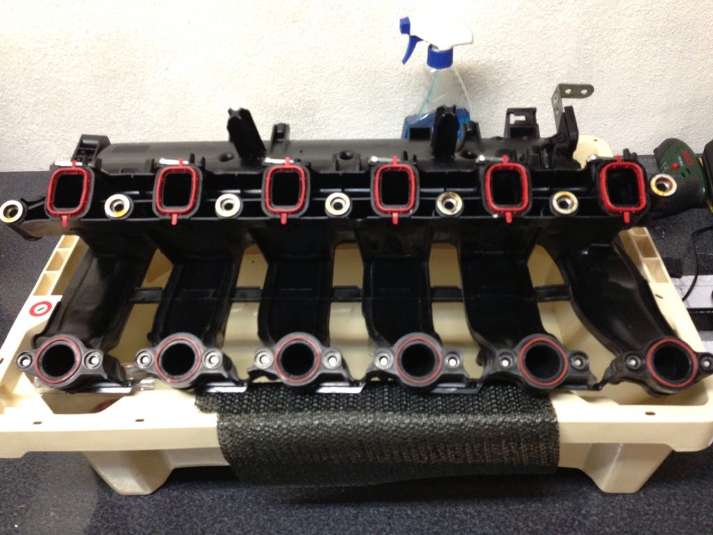

Para começar o ano em beleza, uma coisa que ja há muito devia ter feito
Remover na totalidade as borboletas e mudar vedantes, dado que tinha fuga no colector...
Ups, sobraram peças :lol1
Graças a isto e depois de 400km's feitos, foi a melhor coisa que fiz. Trabalhar mais suave, melhor recuperação e parece-me que ps consumos melhoraram...

Boa
Fiz isso também depois do natal, o meu colector é igual a esse, as borboletas tb.
Eu tinha os eixos das borboletas a babar, todos os 6 babavam óleo.
Também notei que o carro sai melhor nas baixas, consumos ainda não posso afirmar.
Não coloquei essas tampas, foi metido um parafuso (da coberta do motor) após abrir rosca e cola por causa das moscas.
so far, so good ;)
