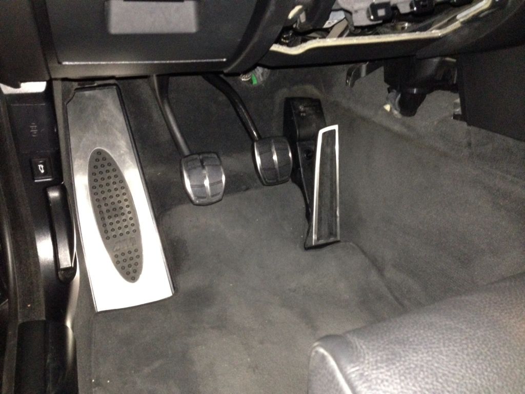

Entretanto montei mais uns mimos:
Como está a chegar 03/2013, é tempo de mudar o óleo de travões e estão a chegar os 150000km's...
Entretanto já há ideias de executar a instalação da combox :fixe e mudar os cinoblocos principais da suspensão da frente.

Muito melhor :fixe os pedais perfomance só é pena serem tão caros :humm
Não te faltam aí umas poucas de tampas? :think
