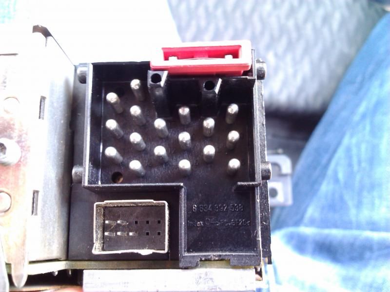

Boas...
Querendo agora ligar uma entrada aux ao radio,e sendo ele antes de 2002,tireio fora e tem a entrda normal,e mais uma entrada com 5 pinos,em baixo da principal do lado esquerdo...será a entrda da caixa de cd???
De para comprar o cabo aux. Funciona como aux???
Cumpts

Eu pessoalmente já expliquei isso várias vezes aqui no forum e salvo erro já coloquei fotos das traseiras do radio e a explicar quando os radios têm entrada aux ou não!
Mas agora não me lembro das datas de fabrico a partir do qual já tem entrada aux mas acho que é Setembro de 2002 Procura aqui no forum que isso está bem explicado :fixe
No teu caso, se tiveres só entrada para caixa de cd's podes abdicar da caixa e tornar aquilo uma entrada AUX basta adaptar o cabo e colocar uma entrada jack fémea ou macho como achares melhor :fixe

Eu sei que nao é a entrada aux...pois o radio nao tem as duas entradas(lado esquerdo, cx CD, lado direito Aux)
mas, nao tenho cx de cds no carro...
a parte de traz do meu radio é a que esta na foto...
a entrada em baixo é a de cx de cds????
como a posso utilizar para fazer uma entrada AUX???
