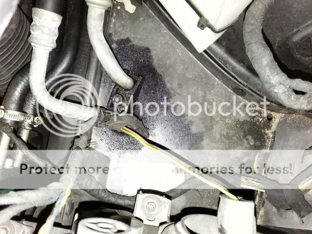

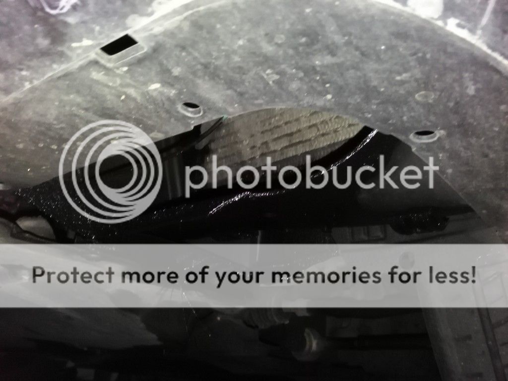

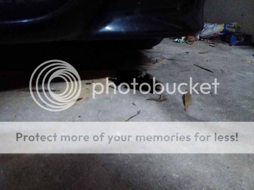

Ora bem, depois de duas semanas parado na garagem dei com o chão marcado, pingou por baixo do párachoques da frente, lado esquerdo... á frente da cava de roda..
Sou leigo nestes carros, vejo uns tubos, uns vapores e por baixo babado mesmo...
Que tubos são estes? O que é que está escondido debaixo das forras? Na olhadela rápida que dei em 2min, não consegui ver nada pois a zona tem forras por todos os lados...
Como é que se desmontam estas forras? etc etc
Toda a ajuda é bem vinda, queria resolver isto rapidinho, conto com vocês... deixo algumas fotos para me ajudarem a identificar o problema e possíveis causas bem como soluções..

radiador de óleo.
