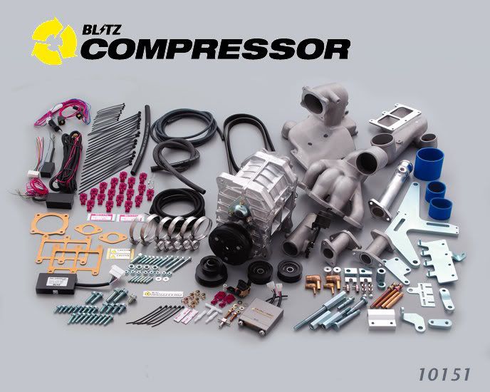

Este é um exemplo do possivel material que um compressor implica...

Fica sempre a faltar o intercooler, injectores electrónica, etc...etc...etc... pistons, bielas, etc...etc...
Tem muito que se lhe diga turbinar um motor N/A porque se fosse fáçil ou simples já andavam muitos //M3's na rua turbinados :lol:
