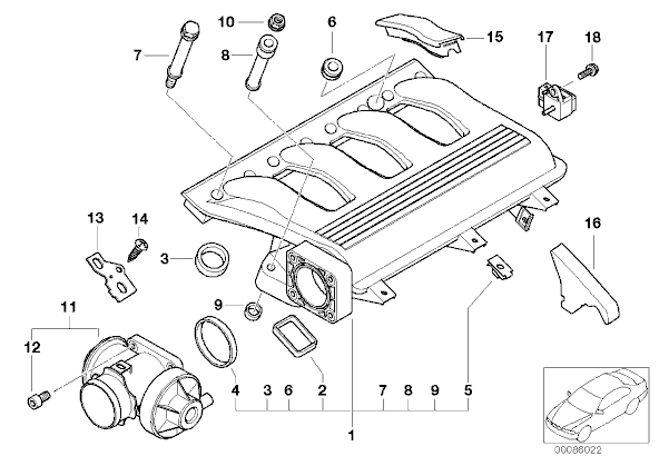

JPimpao01 Escreveu:Este fim-de-semana tirei as minhas e segui o método de cortar os veios, qualquer dia quem sabe meto as "blanking plates" e são de 33mm ;)
No teu caso (motor) já não era necessário tirá-las, essas não partem os veios.....e deve-se sim deixar sempre a haste e a capsula de vacuo a funcionar e não é necessário parafusos, cortando os veios, o resto fica montado como se tivesse borboletas...
Fácil, prático, rápido e sem custos!!!! :D

abaddonpt Escreveu:tenho parafusos e cola epoxy, à mais de 200mil, sem qualquer stress. tenho um colector para aqui sem borboletas de origem, como ninguem lhe pega, se tiver stress troco de colector......lol
Sem borboletas de origem! Será que é um coletor para o modelo de 136cv?
Quanto á medida das blanking plates 22 vs 33mm, posso acrescentar que os Compact só apanham as alterações uns 9 meses depois dos outros modelos.

andre2 Escreveu:
Os 136cv não usam borboletas, e não são necessárias "blanking plates" para nada......
