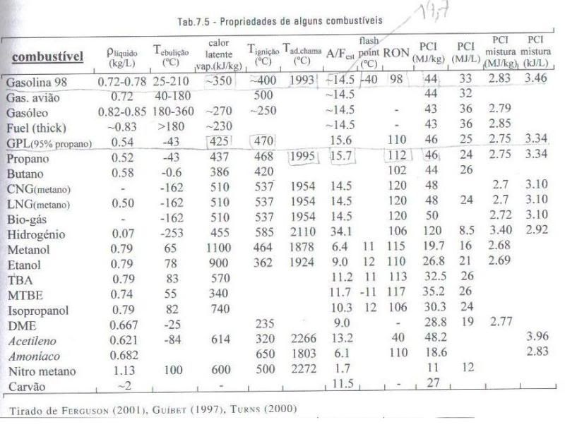

Não sei a AFR do GPL, mas provavelmente misturas muito pobres para economizar combustivel seja o maior factor que contribuam para o aquecimento.
E= ///M*c²
navigator
Mensagens: 1445
Registado: 09 set 2009, 10:25
O meu Carro:: 328ci E46
Re: GPL - Gás de Petróleo Liquefeito
Mensagem por navigator »
AFR de 15,6 dá mais ar para a combustão que os 14,7 para a gasolina. Por aqui modera-se um pouco a temperatura. A temperatura adiabática de chama é ligeiramente superior. O poder calorífico é diferente conforme se mede em /kg ou /litro. Mas se virmos por litro, o que importa na mistura AFR, em que ambos os reagentes são gasosos, é que o GPL tem 25 e a gasolina tem 33. E isso mostra porque se gasta mais GPL.
Já a capacidade anti-detonante, equivalente octano, temos 112 para GPL e 95 ou 98 para gasolina...permite avançar o ponto de ignição...nada mau.
Mais coisas se podem concluir daqui...
Cumps.

Navigator, obrigado pela tabela! Muito bom.
Quer dizer que o M3 do Burnout, por exemplo, para afinar bem o motor para o novo combustivel com maior propriedades antidetonentes, teria que afinar a ignição tb e não só a mistura. Secalhar desta forma atenuava-se muito mais ou até desaparecia por completo a perda de rendimento devido ao poder calorifico da gasolina ser superior!!!
Burnout questões de fruta a parte, o teu M3 têm que ir dar avanço na ignição à Homem!!!!!
