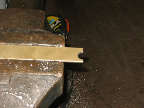

cominciamo col fare lo scasso nel profilato per il foro 1:
intanto con un punzone ho fatto la guida per il foro
in questo caso come dicevo non sono rimasto centrale ma mi sono spostato
considerando che il foro devv'essere da 11.5 mm, circa 6mm di raggio, sono stato a 8 mm dal bordo (12 dall'altro).
se volete spostarlo considerate che andando ancora esterni la leva si abbassa di più ed al contrario, il contrario.
considerate però che questo è uno dei 3 punti da spostare per arretrare la leva e per ottenere il mio risultato io uno dei tre l'ho lasciato centrale, quindi valutate bene quanto e quale punto variare.
lo scasso che vedete sulla destra già fatto è quello rimasto da che ho fatto il primo pezzo che però era centrato e non andava bene.

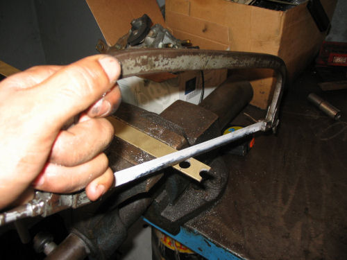

Poi con il seghetto da ferro spezziamo il profilato al centro del foro.
