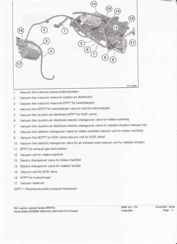

Aqui fica uma foto das instruções de desmontagem do colector do BMW o texto à direta da primeira imagem fala de um swirl flaps... O swirl é um efeito que se provoca ao ar da admissão para "misturar melhor a mistura" nos carros a gasolina.
P.S. - O que é certo é que não se vê nada em detalhe!!
[EDIT]:
Aqui fica a imagem de todas as ligações de vacuo do 320d 150cv pois este sistema só pode funcionar por vacuo...
Reparem no 6; 8 e 13

Pedro, mas eu nao vejo la alhetas nem borbuletas nem qualquer tubagem de vácuo a ligar a alguma electroválvula. Fazes-me ir desmontar o meu colector para ver!

Eu também nunca vi nada mas as ligações 6; 8 e 13 referem-se a qualquer coisa no colector de admissão, se desmontares isso tira umas fotos.
Mal possa arranco isso do colector ainda se parte uma porcaria daquelas... Há maneira de as deixar sempre abertas mas não sei como porque é preciso saber a posição com o carro desligado.
