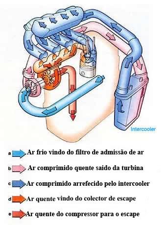

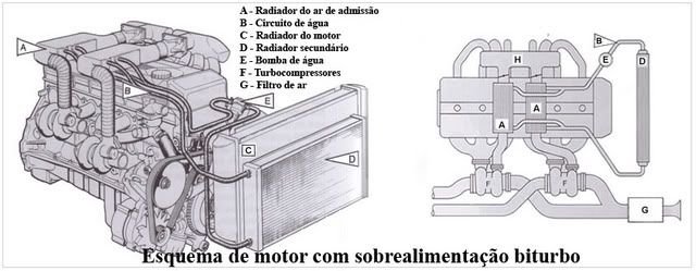

Outro problema técnico dos turbos é o arrefecimento do ar de admissão. De facto, o ar de admissão sai do turbo a cerca de 200º C, o que faz baixar o rendimento térmico do motor, que é superior quanto maior for a diferença de temperaturas entre a admissão e o escape. Os chamados radiadores de ar (inter cooler) reduzem a temperatura do ar para cerca de 30-40º C, mas nem todos os modelos possuem este equipamento, pois é dispendioso.
