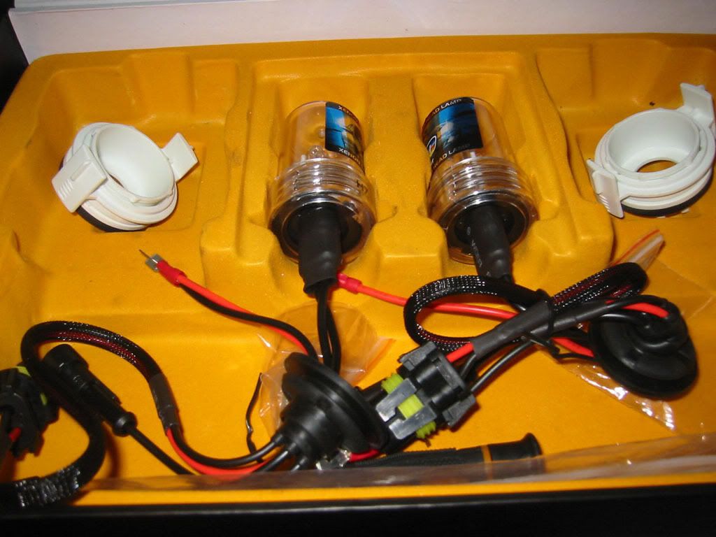

Adquiri recentemente um HID de um user aqui do forum, tudo parece como tem de ser mas eu estou com uma dúvida e até tenho algum receio de fazer mer** dai o pedido.
Como podem ver nas fotos (sem balastros os mesmo já andam no carro)

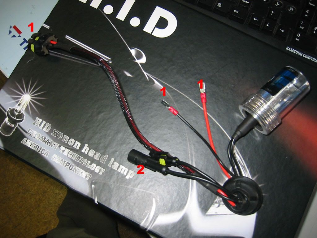

Como podem ver na foto acima exiustem vários cabos...
O cabo numerado "2" sei que liga aos cabos que vêm do balastro e o original do carro tb liga ao balastro
A minha grande dúvida reside no cabo numerado "1" O que raio faço com ele? É que pela lógica o cabo "2" liga-se ao balastro e já esta... penso eu de que???????????????

Esse kit e igual ao meu. O cabo 1 (o maior) liga directamente com o balastro, o numero 2 liga aos cabos que saem do balastro e os pequenos (1 preto e 1 vermelho) vão ligar ao cabo de origem do carro.

Nem mais é tal e qual como o Poker disse não tem nada que enganar.
Mas isso também não tem muita ciencia, é só ir ligando os cabos com fichas correspondentes e depois só sobra esses dois das lampadas e a ficha que liga a suposta lampada H7.

se quiseres nem usas os cabos pequenos com o numero 1, eu apenas usei o cabo 2 ligado directo ao balastro, o cabo 1 tirei e liguei a ficha original do carro directo ao outro lado do balastro, assim escuso de ter lá mais cabos pendurados e fica melhor.. :violinista
