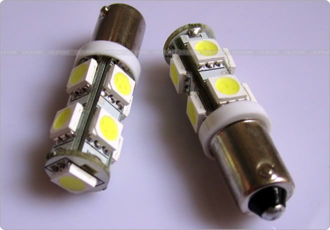

Não abri o tópico mas o assunto é o mesmo. No meu Compact E46 com xenon de 2004 a luz dos mínimos que se fundiu diz "Philips H6W II 12v 6W E-1 2GK cx d3".
Consegui substituir por outra lampada de 4w que vinha num daqueles conjuntos de fusiveis e luzes de substituição, mas não encaixa muito bem (é mais larga e os pinos de apoio estão paralelos enquanto que na philips de origem estavam mais próximos num dos lados).
Pesquisei por W5W e vi mesmo a embalagem da philips (igual a essa no post anterior) e a que tenho não é nada assim. A que tenho tem casquilho.
As duvidas que tenho são.
1 - Posso comprar uma H6W genérica qualquer que encaixa, ou convém ser mesmo da philips por causa da distancia entre os pinos?
2 - Pensei em comprar H6W com leds porque suponho que não se fundam tanto, e com menos emissão de calor já não derretem o plastico á volta do anel de xenon como estava a acontecer com estas. Estas são baratas, mas será que servem?
http://cgi.ebay.es/1pc-White-5-SMD-5050 ... 3caf5fee07
3-Sabem de alguém tenha substituido as lampadas incadescentes de origem por leds que tenha tido avisos na inspeção?

Realmente no titulo tem angel eyes mas no tópico inicial dizia que "...e os minimos são lâmpadas normal".
Para experimentar no meu E46 compact encomendei estas com 7 leds. 1 euros as duas já com portes e diz que não dá erro no CB:
Devo recebe-las esta semana.
@Geek77, Nessas fotos acho que os leds não ficam tão bem como as lampadas originais. Aí parece que o minimo é um foco de luz apontado para baixo. Eu sei que é o efeito dos leds mas nas originais a luz do minimo parecia mais espalhada. Mas talvez seja porque essas lampadas que comprastes só têm 2 leds. Para o meu há umas com 9 leds, e para o teu em formato w5w já vi com 4 leds:
Também vi umas de 25 leds, mas custavam 7 euros e tive medo que não coubessem na entrada da lampada para o farol:
-- Quinta Ago 12, 2010 3:35 pm --
Já recebi as lampadas de 7 leds, mas não cabem sem forçar porque têm pinos simétricos. Já reclamei com o vendedor por dizer na descrição que são compatíveis com H6W, quando o standard H6W / BAX9S tem pinos assimétricos. Tenham atenção ao encomendar:
