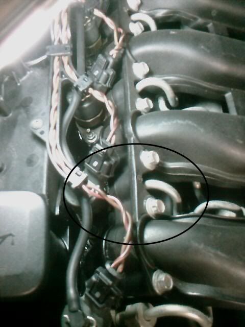

Boas.
Alguém já teve o problema de tentar desapertar o colector de admissão e os parafusos rodarem sem saírem e depois o colector de admissão não sai fora.

Tens ai um problema ou apertaram demais os parafusos e descravaram as porcas
ou estão calcinados o que tens de fazer é forcar o colector e ver se não estragas
muito

zke Escreveu:Tens ai um problema ou apertaram demais os parafusos e descravaram as porcas
Aposto mais nesta hipotese..
Tens que arranjar forma de agarrar a porca...mas nao faço ideia como!
E se tentares fazer força para o lado ou tentares desapertar "encavalitado" nao consegues?

Agarrar a porca como, nao a consigo ver, ou existe algum local onde se consiga ver as porcas?

Viva os parafusos do colector de admissão não saem do colector têm um sistema de retenção, por acaso não te estás a esquecer de desapertar as porcas? cuidado que essas caem, e também tiras-te a parede corta-fogo atrás do colector e a junta perfilada que se encontra por debaixo, depois de tudo tirado é desligar a ficha do sensor de pressão, o tubo de vácuo do mecanismo das borboletas (caixa de vácuo) e braçadeira de AGR e com jeito está cá fora. muita atenção aos apoios do colector para não cairem para dentro da cabeça do motor admissão. :rezar

Hum agora ai estao uma data de coisas que eu nao confirmei e outras que nao fiz, da para ver as porcas? Eu desapertei apenas os parafusos em cima do colector, eles nao saem fora, ficam meios de fora, mas nao saem, porque 2 deles isso aconteceu, os outros nao sairam... A ideia era tirar o colector fora, mas agora essa das porcas, hum.,, Nao sei onde estao...
Alguem de Lx tem uns minutos que possamos combinar e que saiba do que se fala para me mostrar isto?

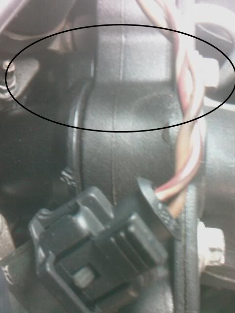

É o numero 6 mas não é apenas uma porca .. Mas se já ficas-t por aqui numa coisa tão simples .. a coisas bem complicadas principalmente na montagem

Eu desapertei os ditos parafusos 5, mas não sairam na totalidade, não sabia que essas porcas numero 6 eram visiveis. Hoje já vou averiguar isso...
Eu não fiquei por ai, mas pensei que seria melhor vir aqui ao forum ver se achava algo sobre o assunto como não encontrei decidi colocar, agora vou estudar melhor a coisa.

Compra já 2 ou 3 peças 8 para teres de reserva, pois têm tendência a cair e perderem-se, muita atenção para não entrar para os buracos da admissão! Eu em duas vezes q o desmontei cairam-me sempre duas, das quais perdia-as sempre....

Tive a ver novamente e esses parafusos 5 nao tem nenhuma porca por baixo... Aparafusam directamente noutra parte preta... Eu nem consigo ver a mais nada dos parafusos a nao ser a cabeca.
Como podem ver aqui na foto, nao se tem acesso a mais nada a nao ser a cabeca do parafuso e continua a rodar sem parar...
Nao consigo tira-los nem por nada...
Entretanto ali perto tem um bocado de oleo de onde vira esse oleo?
Fiquem bem

Já te responderam que esses parafusos não saiem...
Tens é que tirar as porcas que tão na imagem que meti, as porcas não estão no mesmo local desses parafusos ..
