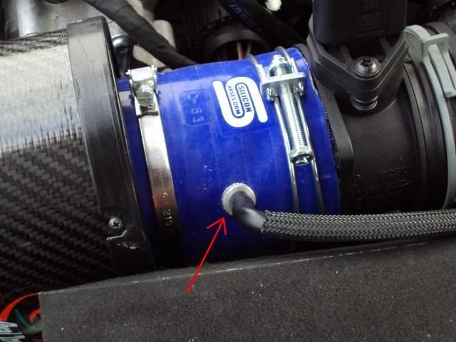

Uploaded with ImageShack.us
eu fiz assim na minha egr
Re: Mamometro pressão turbo e oleo
Era exactamente isso que eu referia mais atrás. ;)
