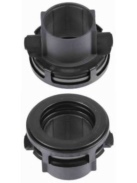

Essa forquilha que voces falam penso que seja o que chamam aqui "butee d'embrayage", é esta peça?
JOFIMO
Mensagens: 5176
Registado: 28 dez 2005, 19:13
O meu Carro:: BMW G 31 09/20
Localização: Perto da Capital
Re: E46 320td com embreagem morta?
Mensagem por JOFIMO »
miguel_pvz Escreveu:Essa forquilha que voces falam penso que seja o que chamam aqui "butee d'embrayage", é esta peça?
Não essa peça é o rolamento de encosto, mas pode muito bem também estar fora do sítio a forquilha é "levier de débrayage" peça nº5 do link: http://bmwfans.info/parts/catalog/E46/T ... ch/clutch/

JOFIMO Escreveu:
miguel_pvz Escreveu:Não essa peça é o rolamento de encosto, mas pode muito bem também estar fora do sítio a forquilha é "levier de débrayage" peça nº5 do link: http://bmwfans.info/parts/catalog/E46/T ... ch/clutch/
Tambem tinha andado a ver essa peça, mas ja nao sei onde vi, mas essa forquilha tem so nos modelos construidos depois de 2003, o meu se nao me engano, foi construido no 03/2002...
De qualquer jeito e devido a pancada, penso que o problema venha de um dos 2, ou ate dos 2....
Amanha vou transmitir as vossa dicas ao mecanico e assim ate lhe pode adiantar serviço...
