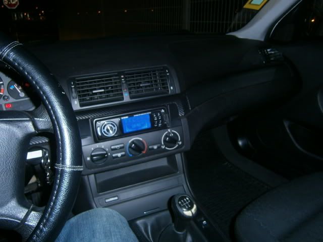

Boas, eu não sei se pode ser igual, mas no meu compact, com a consola Digital, controlas a temperatura etc etc, mas, na saída central da sofagem, tenho uma roda, que escolhes ou frio ou quente.... E acredita, que se tiver no azul, nem que ponha aquilo nos 400graus, sai frio na mesma!! Mas como te disse, não sei se o teu traz isso... É so uma ideia

blade Escreveu:Boas, eu não sei se pode ser igual, mas no meu compact, com a consola Digital, controlas a temperatura etc etc, mas, na saída central da sofagem, tenho uma roda, que escolhes ou frio ou quente.... E acredita, que se tiver no azul, nem que ponha aquilo nos 400graus, sai frio na mesma!! Mas como te disse, não sei se o teu traz isso... É so uma ideia
Olá
Não no meu não trás essa roda, e pelo que vi de series 1 acho que não têm esse controlo, é tido na consola da Sofagem/AC.
Cmpts.
Re: Anomalia com a Sofagem
Ja agora deixo-te so aqui uma imagem, que é do interior do compact (so espero que user do carro n fike xateado!! lol)
Tas a ver a tal roda que tem o azul e vermelho

Atenção.. Onde sai o ar!! lol por cima do radio.. lol
Vejo sim e confirmo que não existe tal peça no meu, é consola automática e contra-se tudo na mesma.
