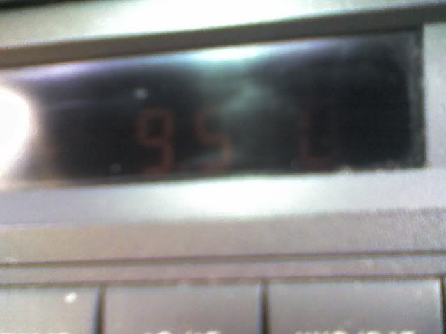

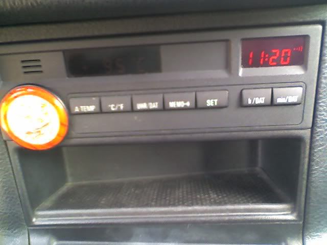

Olá pessoal, o meu carro já veio, estou super contente com ele, mas tem a luz do display da temperatura queimada, alguem ja se atreveu a troca-la? Alguem me pode dar uma dica de como faze-lo? Aqui ficam algumas fotos:
Obrigado desde já.
Cumps.

Boas, tirtas a parte de baixo do display depois metes a mão e puxas tem molas laterais.

Vou exprimentar JOFIMO mas estive a tentar antes de postar aqui e nenhuma daquelas partes saia. Estão muito bem fixas.
Obrigado
Fico a espera de mais respostas

olha k no e34 tens de tirar o radio e akilo tem uma patilha k puxas e o relogio sai fora mas no meu a tempreatura e no mesmo k o relogio

http://www.macadamizer.com/bmwfix.html
tens aki a resposta ao teu problema.. resumindo enfias o dedo por baixo no buraco k tem e pressionas com força pra cima e ao mesmo tempo k carregas com força pra cima fazes com k ele deslize em direçãoa ti.. tens de fazer força senao nao sai... vai dar a ideia k vai partir... mas nao.. podes forçar á vontade k nao parte... ja tirei o meu + de 30 vezes.. e nunca partiu... e sempre fiz força...
1 abraço espero k resolvas..

É exactamente como o Luis Ribau disse! Super simples!!!
Se tiveres dificuldades passa por Santo Tirso que eu faço-te isso. Penso que inclusive tenho uma lampada a mais!!!

He He, Já consegui pessoal. Obrigado pelas dicas. :palmas :palmas :palmas
Tinha aqui lampadas que eram pro meu antigo Vectra que encaixaram lá 5*****.
OBRIGADÃO
