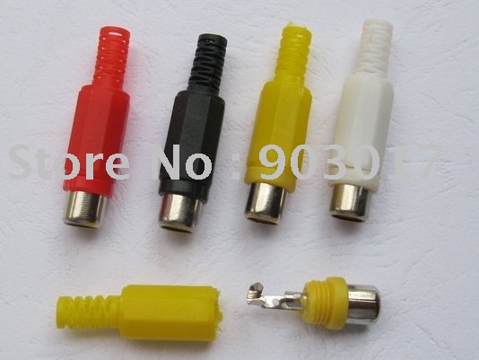

Eu anulei por completo o mecanismo da cassate! Apenas usei os cabos stereo que ligavam o mecanismo de leitura da cassete ao amplificador/radio e nesse cabo soldei dois coectores rca:

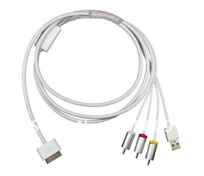

Depois a esses conectores ligas um cabo destes:
E pronto, podes ligar a tudo o que te apetecer 8)
A qualidade de som vai ser decente pk o som vem directo do iPod para o amplificador do rádio. Logo a qualidade vai variar apenas com a qualidade das musicas no iPod.
Único senão: O som nunca se vai ouvir tão alto como um CD ou Rádio pois o radio só vai ampliar o sinal que vem do iPod, que por si não é muito forte. Mas para ouvir musica na boa, dá perfeitamente.
Baratissimo
Eu no meu caso fui mais longe e usei um cabo da apple que já tinha lá por casa:
Assim também dá para carregar o iPod 8)
