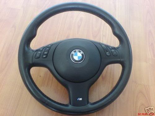

Boas PPL,
E a 1ª vez que peço ajuda aqui no Fórum.
Venho aqui pedir a vossa ajuda queria mudar o volante do meu BMW 320 1999 que e este que segue na foto.
Por um com Multifunções das Fotos que seguem,
Alguém aqui no Fórum já o s fez ou existe por ai algum DIY de como fazer, se a alteração e muito complicada de fazer.
o que e necessário para o fazer
Ou se vale mais ir a uma oficina da BMW e eles fazerem-me a troca e pagar a respectiva mão de obra se e que ele o fazem e custos desta operação devem ser UPA, UPA.
Porque eu quero instalar uma interface da DENSION GATEWY 300 para ligar um IPOD.

Na secção de DIY há um pelo luisinho.
Esta em Italiano, mas dá para perceber
luisinho
Mensagens: 1477
Registado: 03 nov 2004, 13:40
Mensagem por luisinho »
penso ke par ao primeiro nao vais conseguir...
luisinho Escreveu:penso ke par ao primeiro nao vais conseguir...
Yep. Isso não é do E46. O 2º arranja-se no Ebay por +/-500$ (nos states).

A diferença do 1º Multifunções para o 2ª e que o 1º e do M3 e o 2ª faz parte do KIT M.
Será que as ligações não são Iguais ??

sim estas enganado..
o primeiro é da versao E90 o segunda do E46, duvido mesmo que consigas emter a funcionar...
mete-lo la deve dar..mas a funcioanr os botoes duvido...
mete o segundo...e o segundo se nao for a versao sport consegues com mt facilidade por 150 euros sem airbag..mais 200 ou 300 o airbag mais 163 os comandos...e montas tu tudo..
quanto a retirar a parte debaixo..tens de retirar o airbag...
para retiralo se olhares de lado do volante atras..tem dois buracos semi tapados..metes uma chave de fendas ....e tem umas patilhas...ke tens de empurrar para fikar livre e é so puxar...
tens é de carregar nas duas patilhas ou ao mm tempo ou uma de cada vez e levantas aos poucos...
podes tirar...ha mt gente ke se diz ke se tirares o airbag sem desligares bateria aki del rei...que la vai tudo..é mentira acredita..ja foi testado mil vezes...
nao dispara..o que acontece..é que n convem teres a chave la, nem ligares o carro sem o airbag , senao ele vai te dizer ke n tens o airbag e para apagar o erro so ligando a makina ou ao pc...
se tirares tudo e depois ligares tudo e so depois rodares a chave n deve haver problema..
depois de retirares o airbag tens dois parafusos por dentro e akela parte ke keres sai fora
penso ke por acaso tb tens dois na parte debaixo por tras

as diferenças estao ai

Tive a ver DIY uq emetestes aqui o Forum aquilo esta em Italiano, o que não percebo.
Será que na BMW me mudariam volante uma vez que o arranjo completo com AIR-BAG.
Eu podia faze-lo se o percebe-se Italiano ou alguem aqui ja o fez e explica-se de como se faz.
Saudações

é assim, se levas a bmw vais pagar mais pela mao de obra do que pelo volante
estes volantes sao baratos...o problema é mesmo o airbag...de resto nada demais
se ja tens completo, nada que a gente ao telefone nao te monte isso
as ligaçoes do airbag nunca as fiz, terás de investigar melhor...mas penso ke será plug and play
o cruise control...ha a tal questao do teu acelerador ser mecanico ou electrico?
o meu n sie o que é e funcou...
so tive de fazer ligaçoes...
o teu é de 136 cv o meu de 150
fazer as ligaçoes é facil...fazer a segunda vez sao 20 min..a primeira demora semore mais pk temos medo de fazer asneira...mas sao mt faceis mm
