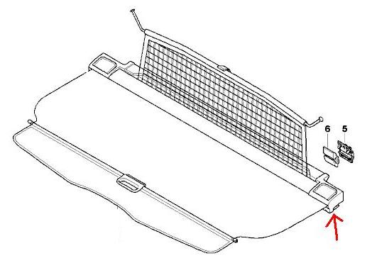

Viva pessoal, desde há uns tempos para cá que a minha carrinha anda a fazer alguns barulhos bastante irritantes na zona da chapeleira. Parece plastico a ranger (deve ser das molas de encaixe ou dilatação por calor)... o que é bastante irritante mesmo... Ainda não consegui detectar a origem exacta mas parece-me que deve ser na zona onde a chapeleira encaixa, junto à rede (quem a tiver).
Alguem teve este problema? Como o resolveu?

NA minha E46 tinha um barulho atrás, que pensei q fosse da chapeleira, mas era do encaixe dos bancos que tinham folga. Na actual E61, em dias de mais calor, notei um barulhito, e tratei de lubrificar as partes da chapeleira, que entram em contacto com a carroçaria, e a coisa ficou melhor.

Por um lado ainda bem que o meu caso nao é unico, agora o que me preocupa é que ainda não há resolução! :)
Ja experimentei baixar a rede, recolher a chapeleira e aquilo persiste... tem dias é conforme lhe apetece... cada vez estou mais convencido que é na zona dos botões de encaixe, aqueles quadrados que assinalei. Agora resta saber se é na peça que contem os botões (que é plástica) ou na peça onde a estrutura encaixa que tambem tem uma parte em plástico junto ao vidro.
A minha carrinha tem 14.000kms... quer dizer esperava mais a nivel de plasticos... de resto nada a apontar!
Vão dando ideias, sff.

Resolvi o problema da minha, colocando aqueles autocolantes de feltro que se põe nos pés das cadeiras para não arrojar... e que se compra em qualquer loja de bricolage ou drogaria.
O encaixe fica bem mais apertado e não vibra plástico com plástico
espero ter ajudado.

Estas a dizer, colar no local onde a chapeleira vai encaixar, mas do lado da carroçaria e não no encaixe?
Vou testar isso...

Quando se tira o rolo completo com a rede recolhida, fica de cada lado um trinco e junto a esse trinco tem um espaço de plastico onde assenta o rolo, eu colei ai. O rolo ao voltar a encaixar no trinco (dá um estalido) entra à justa e já não faz vibração
Ou também podem colar no próprio rolo se preferirem, vejam aqui:

Passei na Maxmat comprei os ditos autocolantes de acolchoados para cadeiras. Já coloquei na carrinha conforme indicado... amanha verei se faz barulhos ou não... :)

Ora bem ela ja faz menos barulho é certo... mas ainda não o eliminei completamente... continuo a achar que é nos plásticos onde a chapeleira encaixa...
