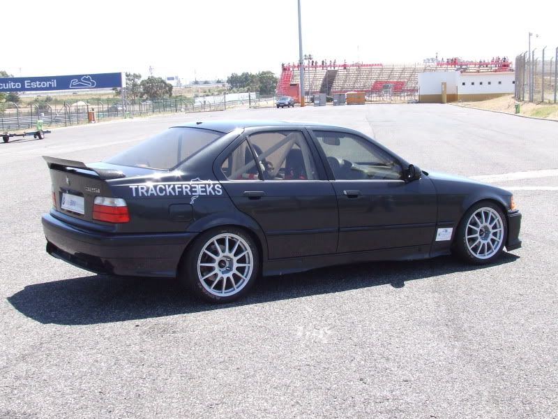

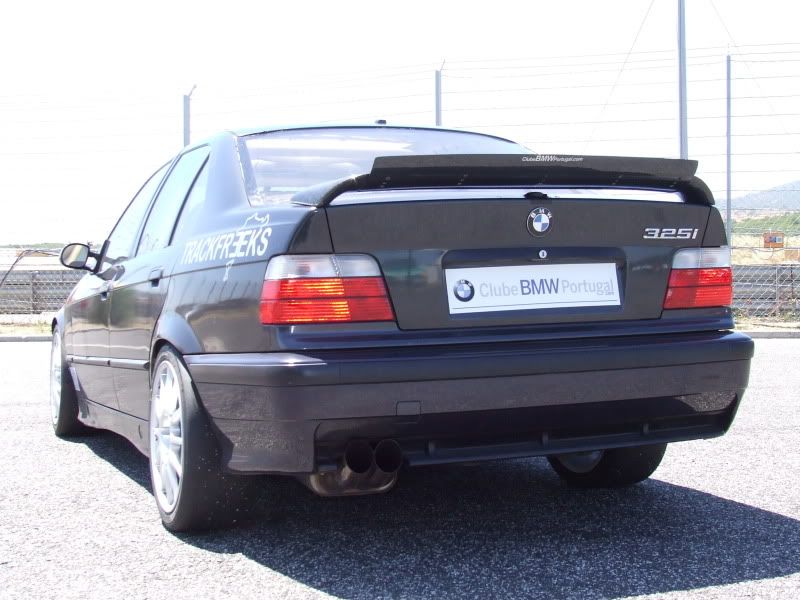

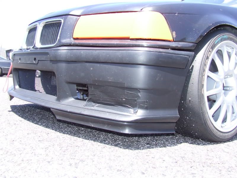

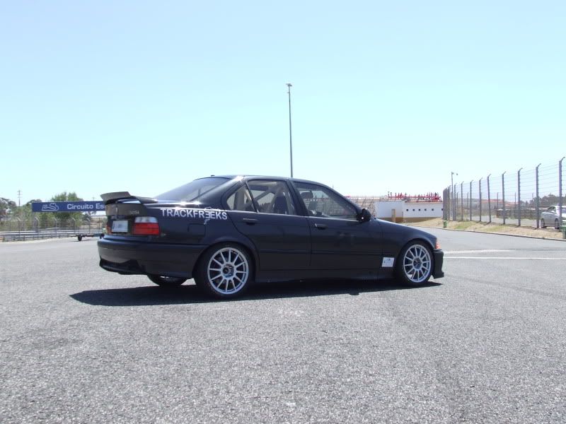

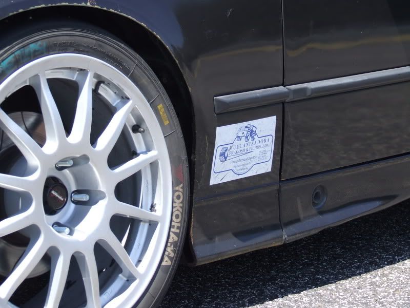

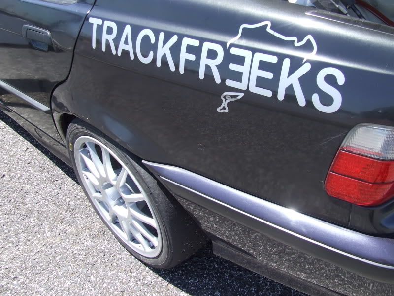

O nosso com 8JX17 ET:20 ficava mesmo à face do carro, tivemos que abrir as cavas para não roçar, bastou "amassar" o rebordo das cavas e puxar um pouco para fora... no meu projecto E36 estão lá as fotos de como ficou. Umas jantes 15 que agora não sei a largura (penso 7J), mas com o mesmo ET e com intermédios atrás roçava, à frente não roçava nada.
Aqui antes de abrir cavas:
Aqui a mesma medida, mas com cavas alargadas e camber plates à frente com camber 2,2
