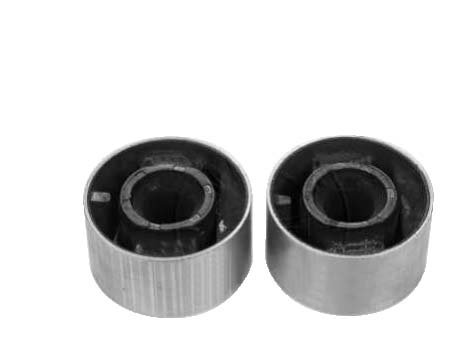

Se falas do E46 não sei bem se são iguais aos do E36 presumo que sim. Nesse caso posso falar por experiencia que tive. Os de origem eram bons. Isto até levar o carro a um driftday, aí descobri que não aguentavam o esforço e deixavam o braço inferior vir pra dentro um pouco de modo que com jantes ET47 de origem cortei 2 pneus por dentro do guarda lamas, quando a brecagem tava toda a um lado. Entretanto meti powerflex mas provocava-me algumas vibrações não sei porque. Ate que resolvi encomendar do EUA os cinoblocos de origem do M3 com offset que dá mais algum angulo de caster e faz a direcção mais rapida ao centro, que é bom pro drift ou estabilidade a alta velocidade. Estes cinoblocos são em borracha maçiça e extremamente rigidos, na minha opiniao ainda mais rigidos que os da powerflex.
origem
M3 Evo
origem
M3 Evo
