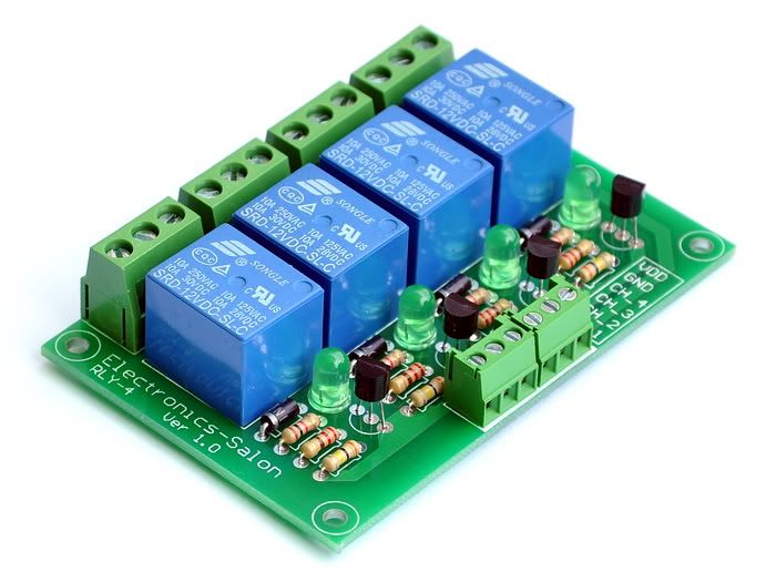

então adquiri este módulo:

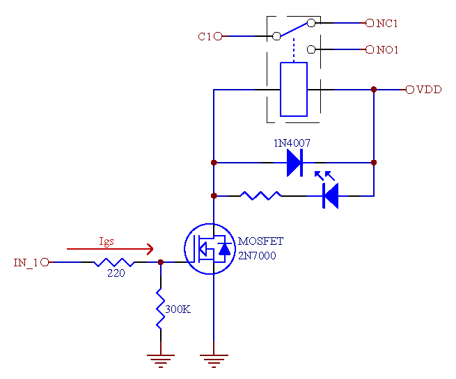

com este esquema electrico
qual é ideia?!
ligando ao C1 a luz que vem do "plafonier" o famoso fio vermelho e azul e no NC1 o que sai para os mínimos, na minha ideia ligar-se iam os mínimos da frente. Teriamos que ter diodos em separado para cada um deles. De seguida colaríamos pequenos "switch's" para que se podesse escolher quais as luzes que queriamos que acendenssem aquando da abertura do carro.
ligando ao C2 a luz que vem do "plafonier" o famoso fio vermelho e azul e no NC2 o que sai para os mínimos, na minha ideia ligar-se iam todos os faróis de nevoeiro da frente. Teriamos que ter diodos em separado para cada um deles. De seguida colaríamos pequenos "switch's" para que se podesse escolher quais as luzes que queriamos que acendenssem aquando da abertura do carro.
ligando ao C3 a luz que vem do "plafonier" o famoso fio vermelho e azul e no NC3 o que sai para os mínimos, na minha ideia ligar-se iam todos os mínimos e luzes de matrícula traseiros. Teriamos que ter diodos em separado para cada um deles. De seguida colaríamos pequenos "switch's" para que se podesse escolher quais as luzes que queriamos que acendenssem aquando da abertura do carro.
ligando ao C4 alimentação 12v permanente e no NO4 só os angels seria para fazer os DRL, claro com mais um diodo.
Na minha opinião seria prudente à saída da NC1 e NO2, meter um fusível de protecção ao módulo de luzes, por forma a evitar qualquer descarga inadevertida.
Ao VDD seria ligado o fio de ignição o famoso violeta e branco e ao GND o de massa.
Esta seria a minha ideia, já tenho uma lista da cor dos fios, etc... mas não a tenho agora aqui ;)
Digam de vossa justiça ;)

Esquece o fios do plafonier e trabalha com impulso do fecho central. Qdo fechas ligas o que queres e quando abres ligas outra coisa diferente se assim o entenderes.
E com sensor de luz. Assim durante o dia aquela engenhoca não se mete a gastar Bat à toa. :)

Basicamente usa um relé de potencia para ligares o que entenderes durante um periodo de tempo configuravel.
Esse relé atraca consoante o sinal de abrir ou de fechar. Pode trabalhar com positivo ou negativo consoante os carros.
Vais buscar sinal do fecho central e interrompes os circuitos dos dispositivos que queres ligar pelo modulo.
A fechar pode dar mais jeito uma luz forte. Para teres iluminação ao afastares-te do carro. Enquanto que a abrir podes querer uma luz pro "cenário" tipo angel.
