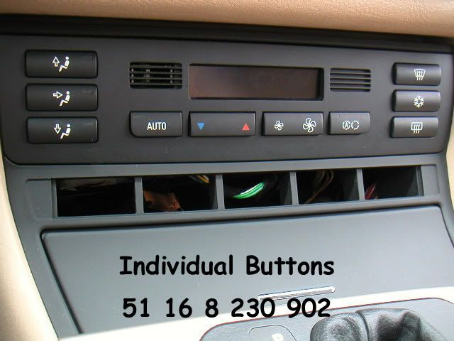

Como a BMW só lá para dia 8 de Setembro me garante o suporte do AC, ontem meti mãos à obra e decidi montar o rádio sem ele. Quando chegar o suporte, acho que dá para montar sem mexer no rádio.
Com a ajuda preciosa de um amigo, "ambos dois" fizemos a coisa em pouco mais de 1 hora, porque foi com calma e a apalpar terreno para não estragar nada.
A montagem não é fácil à primeira, para quem não percebe muito de bricolage, claro está. Agora aposto que em menos de 30m montava-o de novo.
Para quem o faça da primeira vez, custa um pouco, mas chega lá... com calma e determinação, tudo chega a bom porto.
Em relação à montagem:
- O suporte do AC (no meu caso) custa 41,60€+iva. É a peça nº 51168230902.
Para saberem se é esta a peça, basta tirarem o pequeno painel que está ao lado do botão do ASC, se tiver estas "janelas" então é mesmo esta, no caso de terem o kit fumador, que é o meu caso.
Há quem não tenha comprado o novo suporte. Não fica 100%, porque fica uma falha de cerca de 5mm entre os comandos do AC e a parte do cinzeiro.
