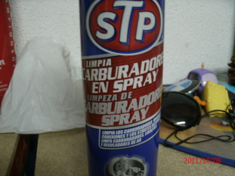

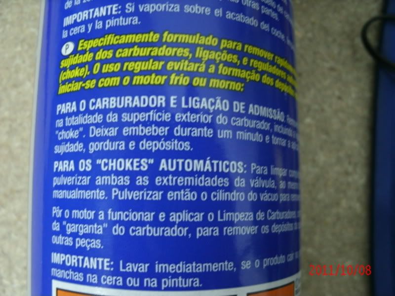

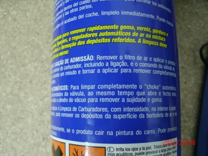

Pedro André, o que escreveste faz perfeito setido. O problema é que eu não tenho a certeza se o produto que tenho é um descarbonante ou para limpeza de carburadores (motores a gasolina). As instruções são pouco claras,... elas falam em dois tipos de carburadores.
As fotos estão a seguir.
Entretanto lembrei-me que só os motores a gasolina têm carburador, que é onde a gasolina se mistura com ar antes de entrar no cilindro. No caso dos diesel o ar é misturado com gasóleo dentro do cilindro. Depois li num forum sobre alguém que tinha aplicado o produto num carburador de moto sem o desmontar e acabou por estragar umas juntas de borracha. Aí lembrei-me que na admissão dos 520d E39 existem juntas de borracha na admissão e fiquei com receio de o aplicar.
Rafias
O spray que tens é para gasolina, não podes aplicar no diesel. Ou encontras um que seja para diesel, ou podes optar por um aditivo no gasóleo. A limpeza em spray pela admissão é mais eficaz e os resultados são imediatos. O aditivo no gasóleo vai limpando há medida que vais andando e consumindo o depósito (essa lentidão na limpeza, poderá levar a que nem a sintas, pelo tempo que leva) enquanto com o spray, aplicas e notas imediatamente a diferença.
