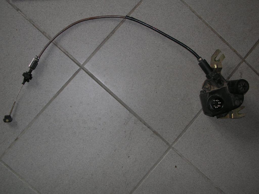

o cabo bowden + o actuador + o suporte:

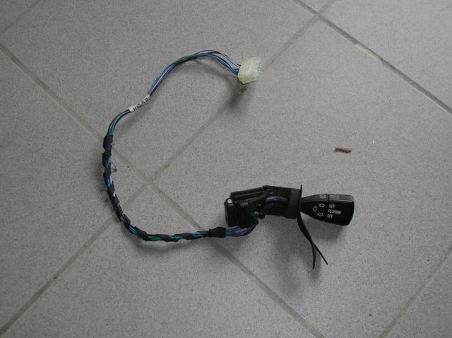

O interruptor:

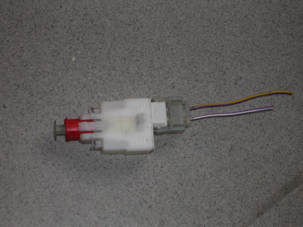

O interruptor do pedal de embraiagem:

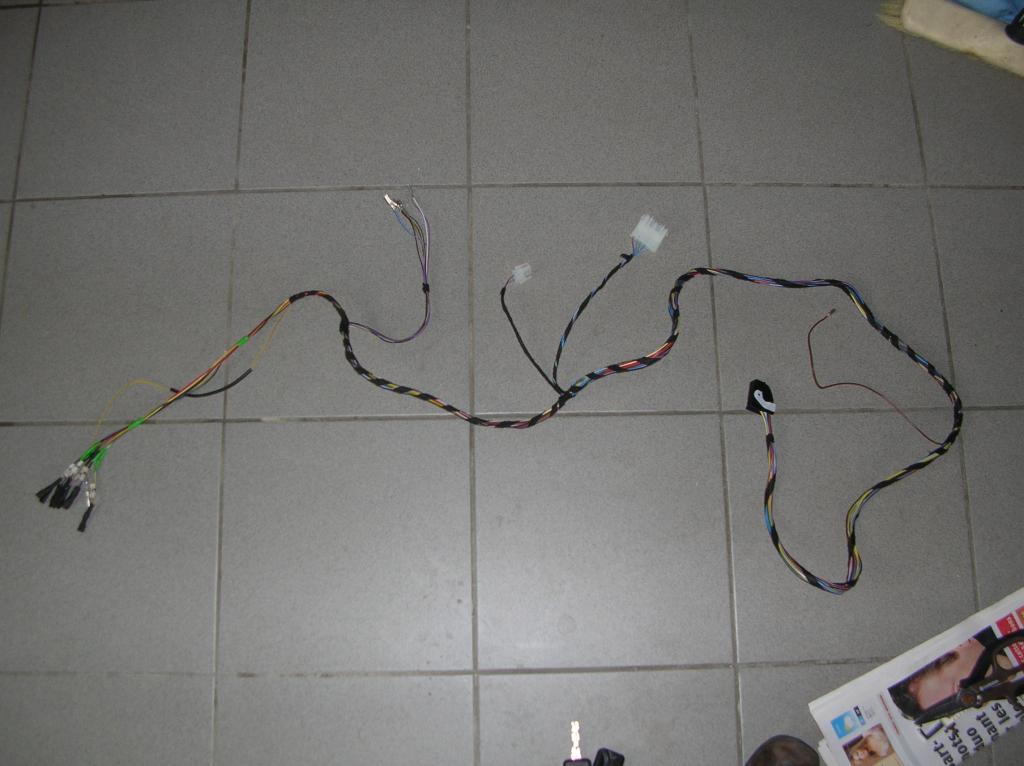

O chicote de cabos:

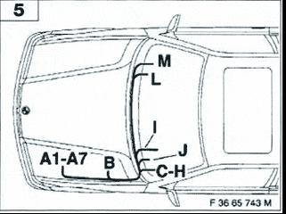

Vista geral de montagem do cabo:

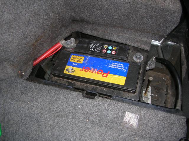

Desligar a bateria

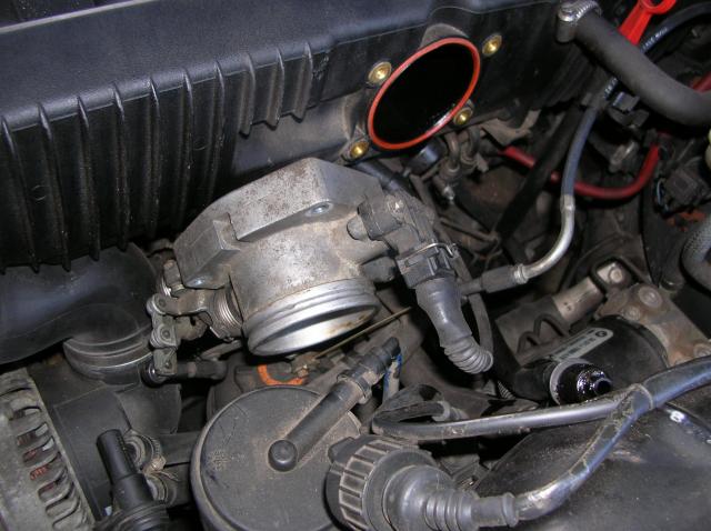

3) Desmontar a caixa do filtro de ar, as borboletas:
Montagem do cabo e sistema Bowden:

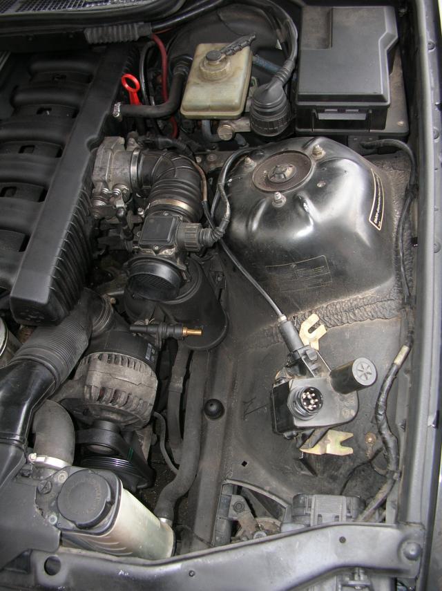

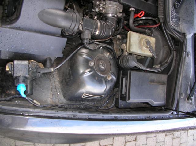

Montar o actuador no sitio da caixa do filtro de ar:

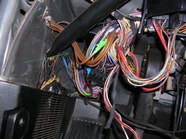

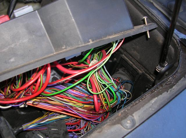

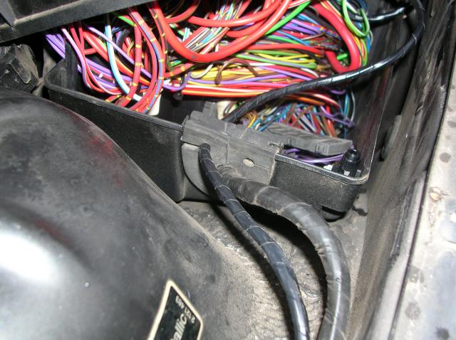

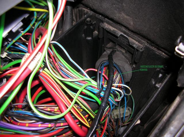

Passar o chicote de cabos do exterior para o interior do carro pelo buraco por detrás da caixa dos fusíveis:
Passar o cabo para fora da caixa de fusíveis:
ligar o cabo ao actuador, (ficha de 7 pinos), em azul
O trabalho debaixo do capo esta concluído.

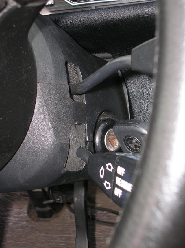

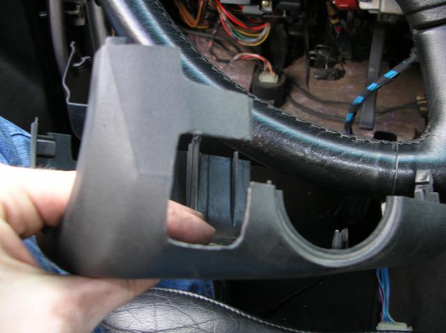

4) Montagem do interruptor.

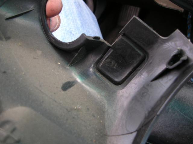

Cortar a forra do volante seguindo a linha
Encaixar o interruptor no sitio previsto para ele (debaixo do manipulo das escovas)

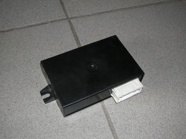

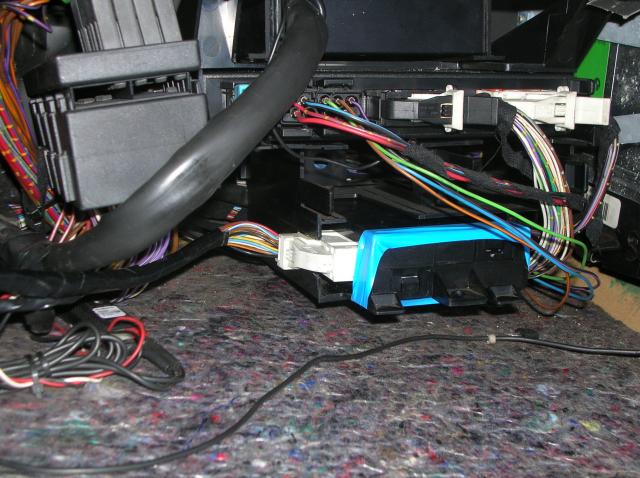

5) Montagem do modulo do cruise control

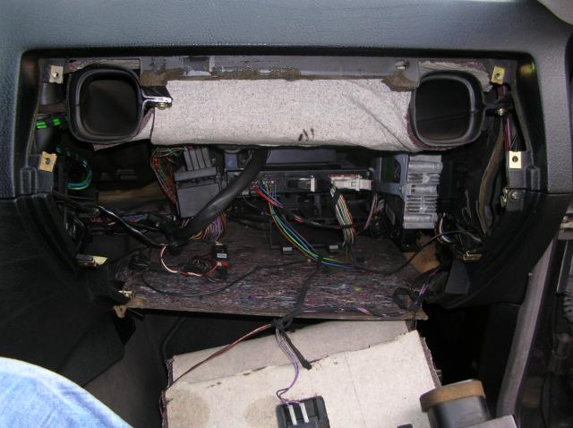

Esse modulo é para por por detrás do porta luvas, por cima do ZKE, existe um sitio previsto para o efeito.
No caso da foto, esse sitio já esta ocupado pelo modulo do alarme, pelo que o modulo do cruise control foi fixado por debaixo do ZKE.
Agora basta passar o chicote de cabos desde a coluna de direcção, por detras do bloco de ventilação e liga-lo ao modulo do cruise control.

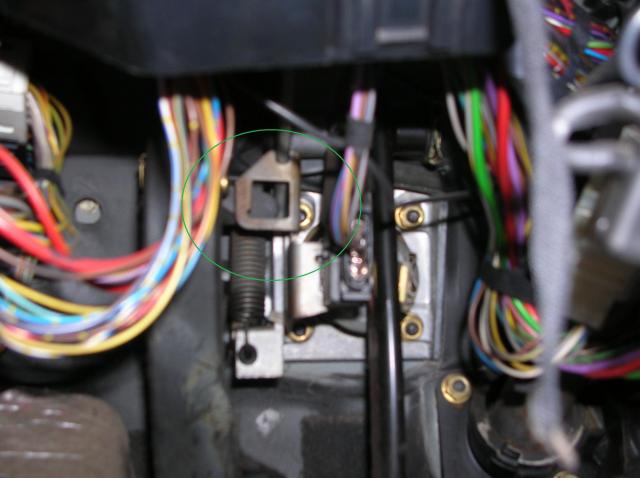

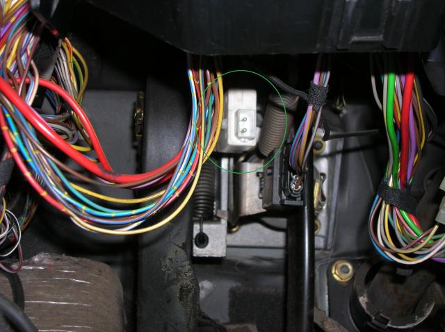

6) ligar o interruptor de embraiagem
Existe um sitio previsto para o efeito logo por cima do pedal, é só encaixar:

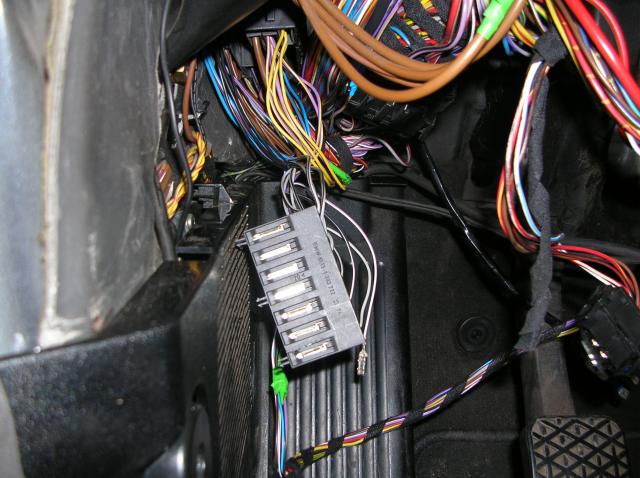

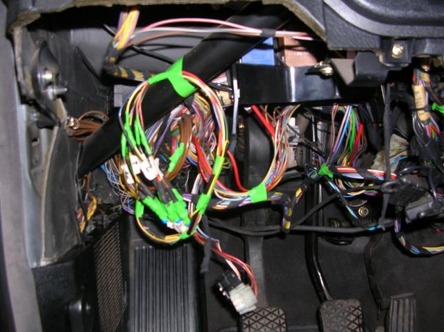

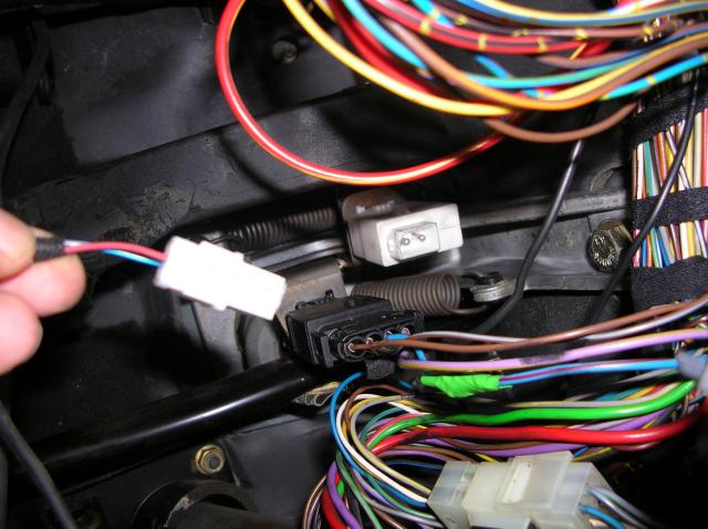

7) ligações restantes do chicote de cabos
Nesta fase da montagem, já esta ligado ao modulo do cruise control e ao actuador (lado do motor).
Falta ligar na ficha ao lado do modulo do cruise control (atrás do porta luvas)
http://passionbmw.vraiforum.com/image/4 ... 6d.jpg.htm
Voltar a montar o porta luvas

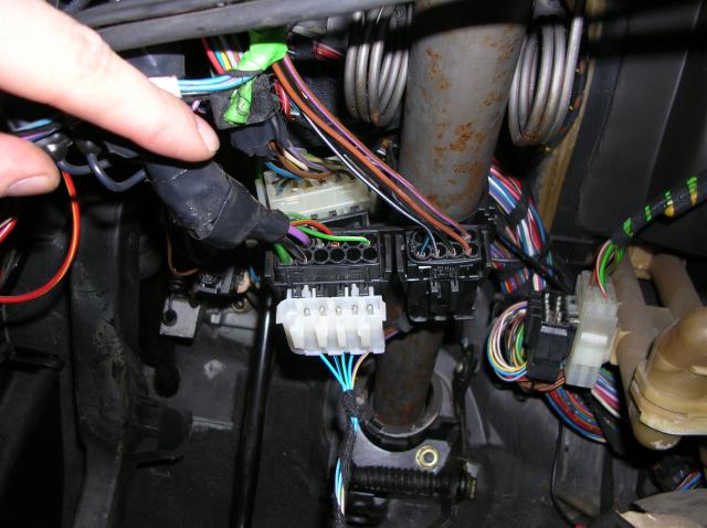

Ligar a ficha do interruptor (manipulo)
e o interrupto da embraiagem:
Nesta fase sobram 8 fios (do chicote de cabos), localizar os fios, castanho/preto e castanho/amarelo, e isola-los, servem para veiculos com caixa automatica.
Ligar os 6 fios que sobram na ficha perto da coluna de direcção:
Atar convenientemente o chicote de cabo a outros elementos, para não ficar solto:

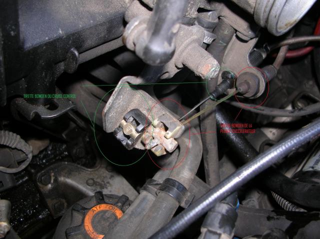

8)Regular o sistema Bowden conforme as instruções de montagem.
