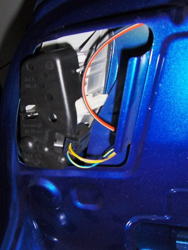

Depois de algum tempo a matar os neuronios a tentar descobrir a solução. Surgiu esta ideia e resultou as mil maravilhas :fixe
Aqui vai:

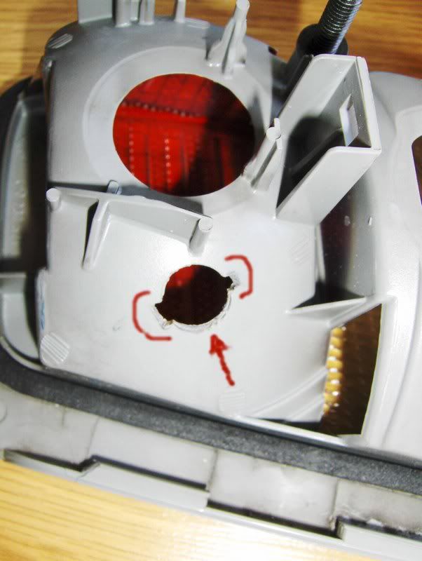

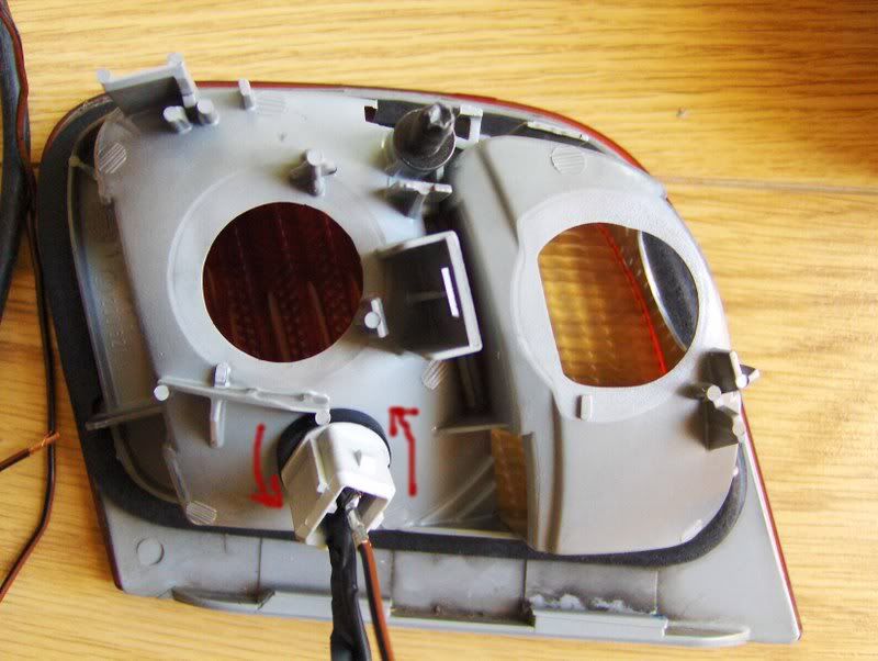

Berbequim, Broca de madeira pequena e broca 13. E importante arranjar uma broca igual a esta, porque uma normal pode danificar o plastico do farol ;)

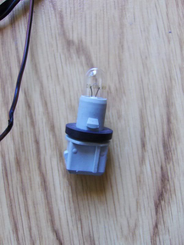

Arranjei duas lampadas dos minimos do peugeot 206e 1,5m de fio duplo para fazer as ligações.

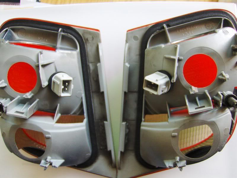

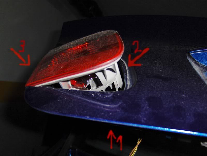

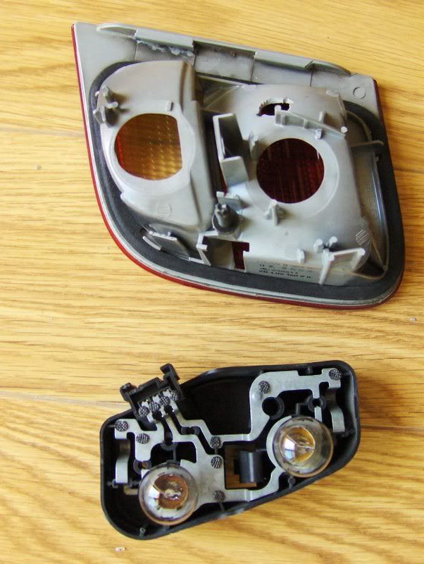

Depois de retirar a forra da mala, retira-se os farois. 1-existe um parafuso que temos de desenroscar primeiro. 2-Levantar o farol. 3- Puxar com jeitinho ;)
temos entao os farois desmontados
Marcamos o local onde queremos furar, tem que ser exactamente neste local, de forma que as lamapadas nao se toquem mas que fiquem alinhadas.
Depois de furado. Fazer com um x-acto aquelas pequenas entradas para a lampada passar e ficar encaixada.
Encaixa e roda-se da mesma maneira que num farol normal.
Os dois farois ja com as lampadas. Agora e so montar tudo de volta.

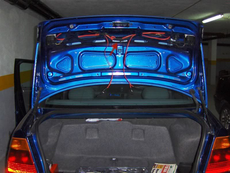

Antes descarnar os dois fios que alimentam as luzes de matricula e ligar os fios para dar corrente as luzes. ;) Atençao depois de ligado nao da sinal nenhum de luz fundida, mesmo sem estar ligado ;)
10ºImagem
Encaixar tudo com jeitinho e montar a tampa das luzes de nevoeiro e marcha atras. Voltar a montar a forra e tudo o resto.
11º Imagem

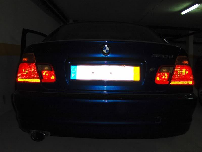

Ligar para experimentar e ai esta luzes de minimos na mala :D
Este diy e o mais indicado para quem quer colocar os farois com o pisca ao meio, sem ter de recorrer a electricistas ;)

EXCELENTE MODE...Muito bem explicado e exempleficado!!!
Qual o efeito final que obteste??
As de tirar uma foto a noite na rua, para ver o efeito, pode ser??

Este diy surgiu mais por uma experiência que fiz para poder obter luz de minimos na mala, por ter comprado os farois do modelo a seguir ao meu, ou seja, com o pisca no meio ;)
Ja tinha visto em outro site, mas eles aproveitavam a luz de presença e stop, o que nao e muito seguro. axo eu e o que acontece e quando travamos tambem intensifica a luz da mala. E da barraca porque na mala funcionam as luzes de nevoeiro.
Portanto agora como vi que resulta vou perder mais uma tarde a preparar os outros que tenho guardados ;)
Vou ver se consigo tirar outras fotos durante a noite.

Ficou mto fixe e bem diferente....original!
Diz-me uma cena...Quando ligas as luzes de nevoeiro traseiras ve-se bem e n interfere nada com estes minimos k metes-te?

Nop ;)
Como ja expliquei a inicio, as lampadas que montei se reparares na imagem funcionam a parte, ou seja quando ligas intensificas mais o farol :roll: Sem problemas.

Eles na inspeção nao sabem se as luzes da mala tambem acendem ou não com os minimos.... desde que depois de acessas as de nevoeiro (mais fortes) a intensidade seja maior não há problema.
O efeito é mesmo só estectico, já que á noite o carro fica com uma traseira identica á da serie de 150Cv, que a meu ver fica mais bonita de noite.

Exactamente isso ;)
PPl que eu conheço tem dito que o efeito à noite é muito porreiro :fixe
Mas se tiveres com duvidas antes de ires à inspeçao desligas e depois voltas ligar. ;)
