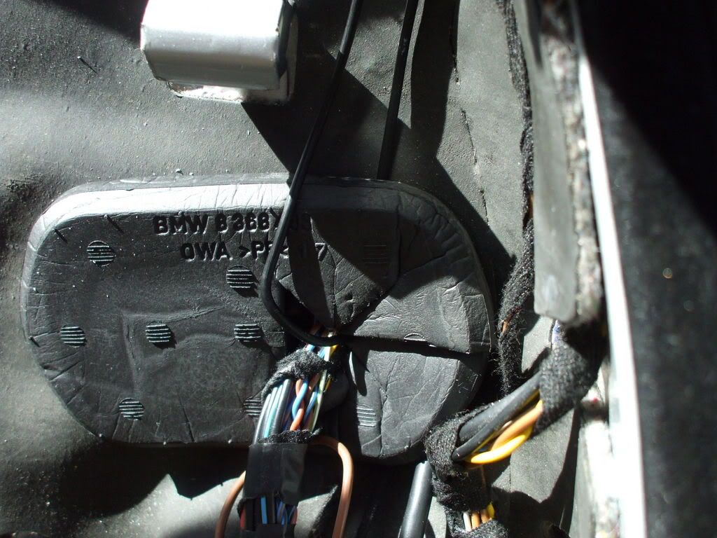

Depois tens atras das costas dos bancos uma "peça" num genero de esponja que removes com a mão e ves lá todos os cabos que passam para a mala, usa esse buraco para passares essa RCA

Mensagem por nbento »
Nopes tiras as costas do banco porque essa peça de que te falo esta do lado esquerdo do carro bem junto à porta e não no meio...
