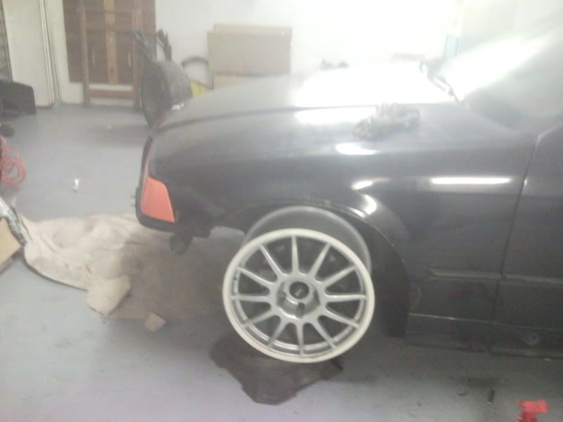

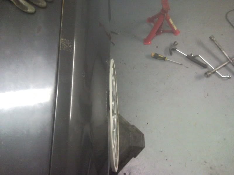

Mas não correu mto bem...Havia uns apertos a fazer e outros para confirmar por isso toca de sacar as rodas, simples não? Sim, senão tivéssemos perdido a porca de segurança LOL
Aproveitou-se na caça ao tesouro para arrumar o estaminé, mas não apareceu nada. Solução? Punção e o martelo... não mexiam, Maquina de soldar...não há. Faz-se uma porca de segurança de raiz LOL
Depois mexeu-se aqui e ali. E toca a ver como ficam montadas as novas jantes ( já há slicks a caminho :assubiar )
Já há pernos novos para simplificar a troca de rodas
E devem ficar mais ou menos assim (já com as cavas roladas um pouco para fora de modo a não comer pneus )
