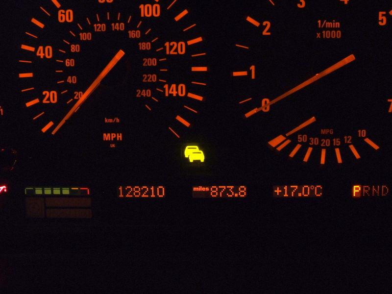

Boas, hoje um amigo meu ligou-me a dizer que tinha acendido uma luz estranha no quadrante...
Já andei pelo google e não cheguei a conclusão nenhuma,
A dita luz é a que está no meio doo quadrande ao lado da luz do dsc, é uma luz que tem 2 carros um atrás do outro... alguem sabe o que significa? é que nos manuais do carro não faz referencia a ela... e pura e simplesmente acendeu.
Liguei o dis.. li os erros... nada de especial apaguei-os todos..., luz acesa, ...desligado o carro... ligado de novo e a desgraçada da luz lá estava de novo...
Acabei por a conseguir apagar fazendo um sw reset ao quadrante (TEST21)... mas alguem sabe do que é esta luz?

Não se arranja uma foto?kappa Escreveu:Boas, hoje um amigo meu ligou-me a dizer que tinha acendido uma luz estranha no quadrante...
Cump's
Estive a ver no youtube o test OBD # 2 do quadrante e não estou a ver o tal desenho!!!
Tenho de ir ver isso ao vivo na maquina...mas não me lembro de tal imagem lá.
viewtopic.php?f=59&t=36027

Boas...
No TEST02 o raio da luz não acende...
Estive aqui a tentar arranjar um imagem na net com a luz acesa, mas não encontrei,
É a que fica mesmo à esquerda da luz do DSC

Isso penso ter a ver com o TMC, ou seja avisa de trânsito lento à fte, lembro-me de ter lido isso algures....

essa luz é do ACC.
trata de um equipamento que era um opcional nos E39 e E38,basicamente é o cruise control activo,que permite regular a distancia ao veiculo da frente.
ACC icon: the two car icon comes on when you activate regular cruise control first (green icon in image below)...then the ACC option (indicated by the two cars next to TC light). Then when you set the distance that you want to keep between cars in front of you...the two cars following each other in the 20 digit alpha/numeric display will appear...and move closer or away from each other depending on which distance you select

Tá visto... agora bem que podiam referir isso no manual do carro...

:lol1 Usa pois.... mas é em modo invertido e o ACC deve servir para não fugir ao gajo que vem atrás :assubiarV8MPower Escreveu:Ou seja, em tugalhes chama-se....modo cone automatico!!! :lol1
Se bem que ele não deve utilizar "cones" muitas vezes! :violinista
Agora falando a sério, acho que o carro nem tem ACC, tem cruise control normal.

O que acho estranho, é que deve existir algum sensor para detectar o carro da frente ou ele usará o PDC!?

eu não sei qual o sistema que é usado,mas estou em crer que não deverá ser o PDC,já que o alcance deste é bastante limitado,o cruise control activo é por norma baseado num emissor de radar.
o facto da luz acender não quer dizer por si só que o carro esteja equipado com o sistema,os quadrantes vêem com uma configuração standard com os vários icons de dispositivos que o carro poderá equipar.
a luz ao ter acendido pode ser um problema relacionado com o sistema ACC,mas se o carro não tem esse equipamento,então poderemos estar perante um problema no quadrante que motivou que essa luz acendesse.
o sistema ACC era uma opção nos E39,e poucos carros estão equipados com isso,nos estados unidos nem sequer foi disponibilizado esse sistema,embora tambem aqui os carros tivessem o quadrante com o respectivos simbolo.
tratando-se de um M5,poderá dar o caso de o carro estar equipado com o sistema,se assim for,é reparares na imagem que eu coloquei mais acima,para alem do simbolo dos dois carros a amarelo do centro do quadrante,tens tambem o simbolo a verde na parte inferior direita,que mostra um velocimetro e um carro imediatamente mais acima,obviamente que para verificares isto tens que ligar o cruise control,se só aparecer a imagem de um velocimetro(ou tipo um relógio,como queiras chamar),então é porque o carro só tem o cruise control normal,e nesse caso terás que procurar a razão pela qual a luz amarela dos dois carros acendeu,nesse caso apostaria numa anomalia no quadrante.
