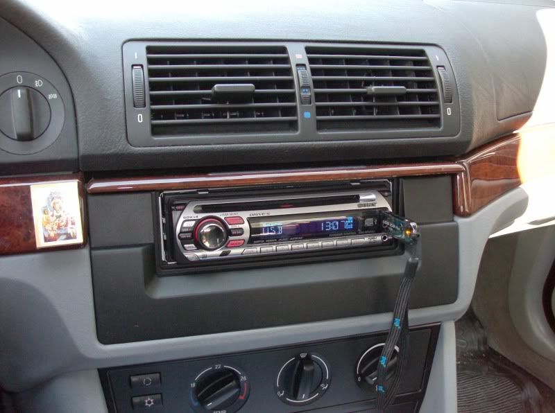

o meu painel de climatização é manual: Não há botão de REST:
Quando falas em bomba de combustível é a bomba injectora? A VP44?

ps-nunca tinha visto um E39 com sistema manual e sem OBC :desconfiado
