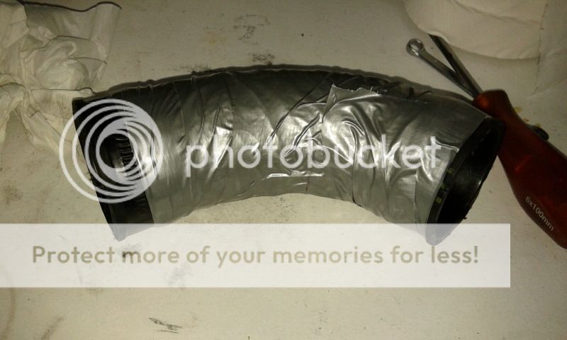

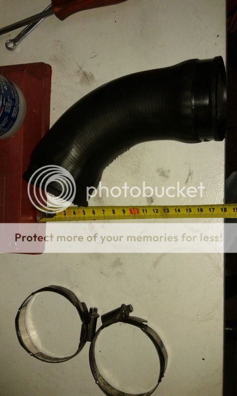

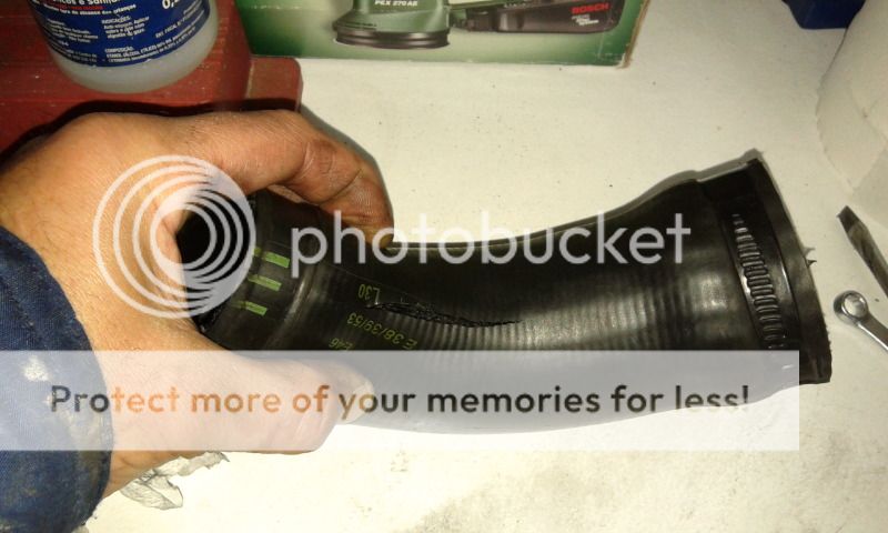

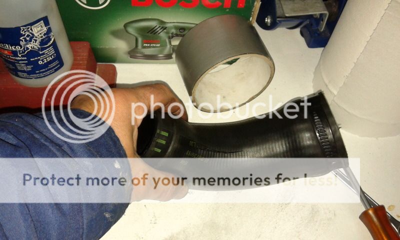

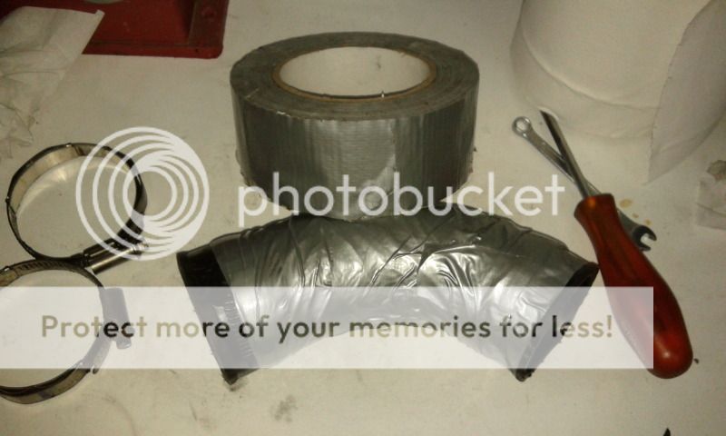

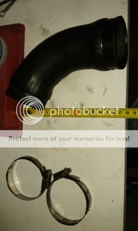

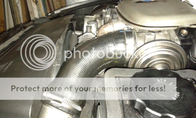

Pois bem, so para dar noticias aqui da "coisa".
Hoje fui "olhar" para o assunto, quando disse que sou basico em mecanica, quis dizer que tenho bem noção das minhas limitações, ou seja ha assuntos que não mexo, mas não quer dizer que não "olhe" para eles, pois desde sempre, sou eu que faço a manutenção ás minhas "rodas", desde o tempo das motorisadas, por isso sempre vou tendo umas noções e algum conhecimento sobre as maquinas.
Claro que com a ajuda dos foruns e de todos os que vão partilhando os seus conhecimentos a coisa fica mais facil.
Os sintomas que descrevi indicavam-me como referi algum problema na admissão, o ruido tipo sopro é tipico de tubagem danificada, ja uma turbina danificada tem um ruido mais tipo assobio, ou rolamentos gripados faz uma zoada continua.
Bem, agradeço desde ja á malta que ajudou, e nunca é demais dizer que assim vale a pena pertencer a esta comunidade, sei que sou pouco participativo, mas a minha onda é mais Off-road, e é nessas comunidades que sou mais participativo, no entanto sou visitante quase diario aqui da casa, participando quando entendo que posso contribuir com os meus parcos conhecimentos.
Agora o "problema".
Comecei por olhar para o grafico do site da bmwfans.info, para ter uma noção do sistema de tubos do turbo, assim torna-se mais facil ir á procura de possiveis pontos de rotura.
Mas a coisa foi facil, assim que retirei a forra de plastico ficou logo á mostra o tubo causador do problema, ainda bem assim facilitou-me a vida. A curva nas imagens esta rasgada, e com um rasgo ja grande, provavelmente ja estava assim ha algum tempo, mas tudo tem uma razão de ser, eu ja ha algum tempo que ando a tentar fazar as medias que alguns companheiros aqui do forum dizem que fazem e vai dai, ja ha dois depositos que ando com uma condução mais cuidada, não subindo das 2000/2500 rpm`s o que leva a não causar grande pressão no turbo e nas respetivas tubagens, de dizer que a media baixam um pouco mas não para os valores anunciados por alguns, mas a paciencia de andar a estas velocidades é pouca ... deve ser sol de pouca dura :lol: :lol:
Bem problema identificado foi solucionado temporariamente com fita americana, esta semana vou procurar uma curva talvez em silicone, a fita americana é uma solução usada para dar mais resistencia aos tubos do turbo, a malta dos jipes costuma recorrer a essa solução, assim evita-se a dilatação normal nos tubos de origem, quando se dá mais pressão aos turbos, eu enrolei os meus tubos do jipe, mas como tenho o turbo com afinação standart não da para notar grandes diferenças.
Fica umas fotos da coisa

philpower Escreveu:Problema resolvido??
Bem, por enquanto apenas remediado, so fica resolvido depois de um tubo novo ;)
Como é normal apesar de não ter mencionado, fui fazer um teste on road e os sintomas referidos desapareceram, sem ruido e sem as bafuradas de fumo
Tudo ok, a "menina" ja esta a bombar outra vez, agora é procurar resolver o mais rapido possivel, pois a resolução da fita não é motivo para usar e abusar, mas remedeia e com condução cautelosa pode-se andar descansado.

Mensagem por Luis Rosado »
Numa das fotos do tubo, da para ver a referencia e os modelos onde esta curva é utilizada, atenção que o carro é de 2002 logo apenas tem os modelos iguais ou anteriores, o que não invalida ser usado em modelos mais recentes.
Um turbo quando começa a gripar, o primeiro sintoma é o ruido que faz, tipo um assobio, que á medida que se vai subindo de rotação (pressão) esse ruido vai aumentando, ate ficar inaudivel quando atinge alta rotação (pressão), por norma é o que acontece, agora pode haver algo que faça estalar e partir a ventoinha do turbo, ou então alguma das caixas partir ou estalar.
No caso de gripar o rolamento, é o esforço e sobreaquecimento, junto com alguma folga (estamos a falar de coisas minusculas na ordem de microns) que causa á posteriori a quebra da ventoinha.
Por tudo isto que não estava muito virado para ser o turbo o problema, pois os sintomas surgiram repentinamente, ou seja quase de um dia para o outro.
Isto que escrevi é baseado na minha parca experiencia não quer dizer que seja assim, ou que não exista muitas mais possibilidades de acontecer, mas, um turbo, é um turbo, dependendo da utilização e das modificaçoes e pressões aplicadas, mas no caso de não existir abusos, que pode ser tambem condução continua por muitas horas em regimes elevados, para alem de repros e de alterações de pressões antes de partir turbos, é muito mais normal rebentarem os tubos de borracha.
Por habito, sempre tento manter as borrachas limpas e lubrificadas com algum tipo de spray, mas a idade não perdoa, assim como os kms.
Com tudo isto, espero que a maquina não me pregue uma partida e me apronte outra...

Luis Rosado Escreveu:Numa das fotos do tubo, da para ver a referencia e os modelos onde esta curva é utilizada, atenção que o carro é de 2002 logo apenas tem os modelos iguais ou anteriores, o que não invalida ser usado em modelos mais recentes.
sim nao tinha reparado, eu por acaso tenh o essa linha completa de tubo do IC ate a ERG
Um turbo quando começ a a gripar, o primeiro sintoma é o ruido que faz, tipo um assobio, que á medida que se vai subindo de rotação (pressão) esse ruido vai aumentando, ate ficar inaudivel quando atinge alta rotação (pressão), por norma é o que acontece, agora pode haver algo que faça estalar e partir a ventoinha do turbo, ou então alguma das caixas partir ou estalar.
o ruido que ouves é as turbinas a roçar nas tampa é o assubiar, quando geme ta pronto para entregar a alma ao criador, o meu quando partiu foi momentaneo, ia a rolar tudo muito bem, parei para por gasoleo, dou as chaves arrancoa, e ja roçava, ouvia-me aquilo tudo a partir, contudo nao fazia fumo, e continuei mais a andar, ainda fiz 20km, parei-o na garagem,foi no dia de vir para frança, quando vim de ferias foi de reboque.
nos nossos nao sao de rolamentos, sao uns casquilhos, penso que seja de cobre ou plastico
as borrachas nao querem muito lubrificantes, deixa ao natural

E pronto, problema resolvido, uma curva nova e esta a bombar.
Na Santerchips comprei uma curva de silicone vamos a ver se dura o mesmo que a de origem.
