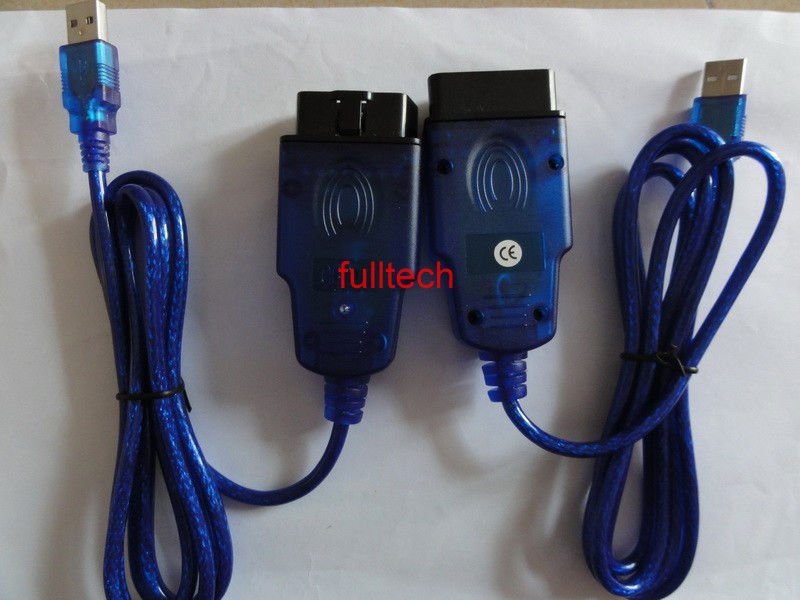

Re: Ajuste débito - Bomba injectora
Em termos de aspecto é tipo isto mas com o plastico preto:
com um adaptador para a ficha antiga.
Consigo aceder aos módulos, leio, apago erros, ele automaticamente detecta a versão do carro, chassis etc.
E nas funções especiais sav só me surge: carroçaria e trem de rodagem, dentro destas existem algumas opções mas nenhuma referente à DDE.
Será por o carro ser de 97 primeiros e39, não tenha essa opção disponivel?
Exactamente por isso (1997) só nos restyling se consegue aceder a todos os módulos, mas penso que com um interface ADS se consegue "entrar" em mais funções e é o interface indicado para os E36 e E39 antigos, se fosse a ti vendia esse (haá sempre pessoal no fórum à procura) e comprava o outro.525_tds Escreveu:Em termos de aspecto é tipo isto mas com o plastico preto:
