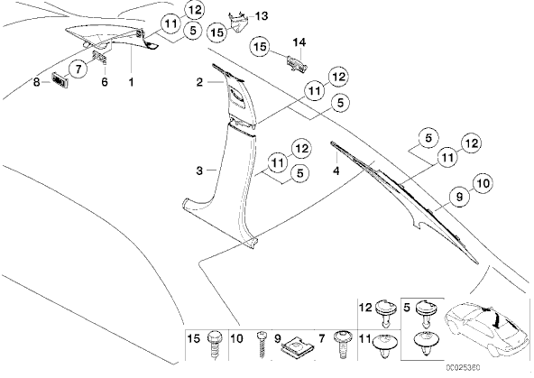

Boas caros amigos,
Alguém me pode dar as intruções sobre como remover o revestimento inferior do pilar central (peça número 3):
Eu queria lubrificar com WD40 o rolo do cinto de segurança pois ele retrai com dificuldade.

rafias Escreveu:Boas caros amigos,
Boas curvas
Aqui: http://tis.spaghetticoder.org/

Já encontrei!! Obrigado JOFIMO http://tis.spaghetticoder.org/s/view.pl?1/01/27/88
Só há um senão. Não consigo descobrir as intruções para remover os frisos da embaladeira que ficam parcialmente por cima do revestimento do pilar. Alguma ideia? É só puxar?

rafias Escreveu:Já encontrei!! Obrigado JOFIMO http://tis.spaghetticoder.org/s/view.pl?1/01/27/88
Sim é puxar com cuidado tem molas plasticas a prender.

Bem, já consegui remover o painel do pilar central sem partir nada!!! No entanto, o que vi a seguir deixou-me algo frustrado. O mecanismo onde o cinto enrola fica dentro de uma caixa de plástico colocada num local sem acesso fácil. Parece-me que teria de desaparafusar o parafuso principal para ver se podia levantar a caixa e ter acesso ao eixo do rolo do cinto, pois é lá que eu quero por WD40. No TIS não encontro nenhuma instrução sobre remoção dos cintos da frente. Só para os cintos de trás.
Alguém já fez essa operação?
