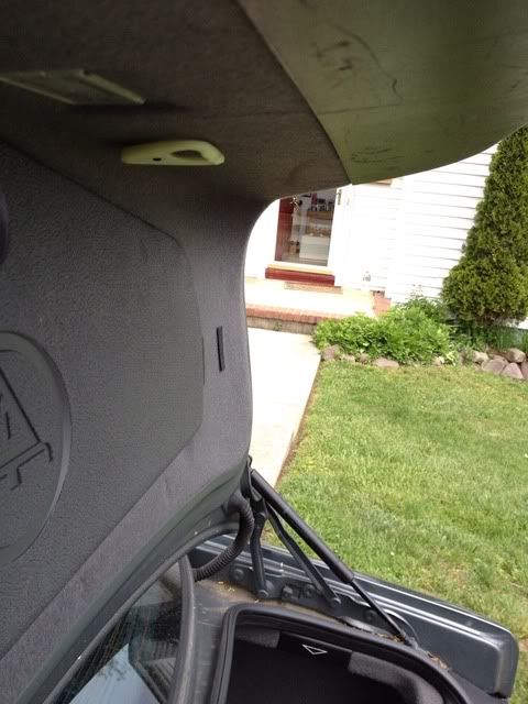

quanto aos E39 o caso é engraçado, é que existem carros com o cabo e outros sem o cabo:
no caso de carros sem o cabo só mesmo usando a chave na ranhura na tampa da mala, não havendo chave ou no caso de uma avaria tem que se estragar a fechadura.
em carros com o cabo é aceder à mala via bancos rebativeis traseiro e depois puxar a argola para abrir a tampa, nesse caso a argola está agarrada a tampa tal como se vê na seguinte imagem (argola de cor creme):
no caso das E39 touring dá sempre para abrir por dentro fazendo tal como está explicado na seguinte foto:
