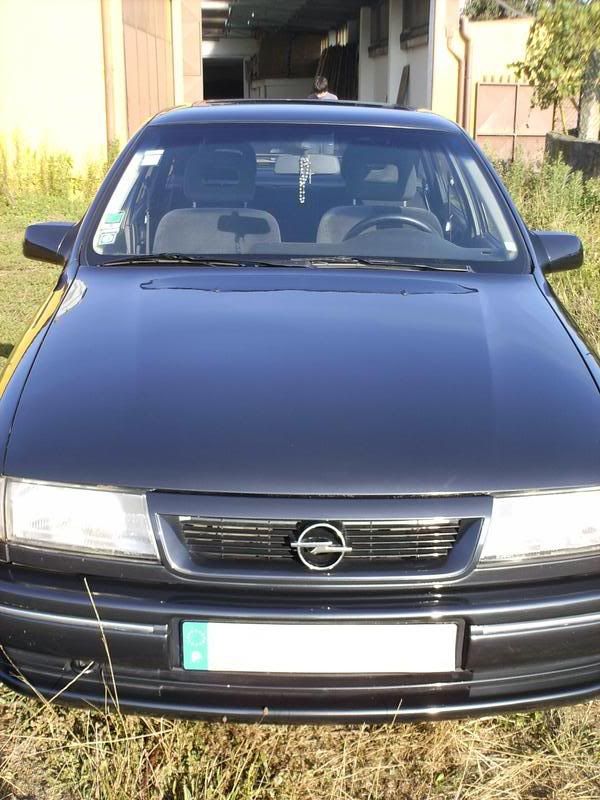

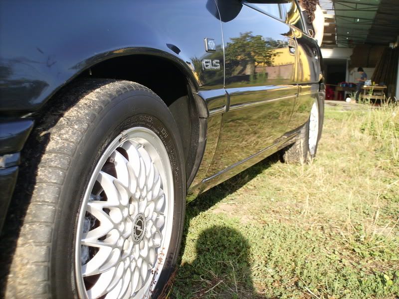

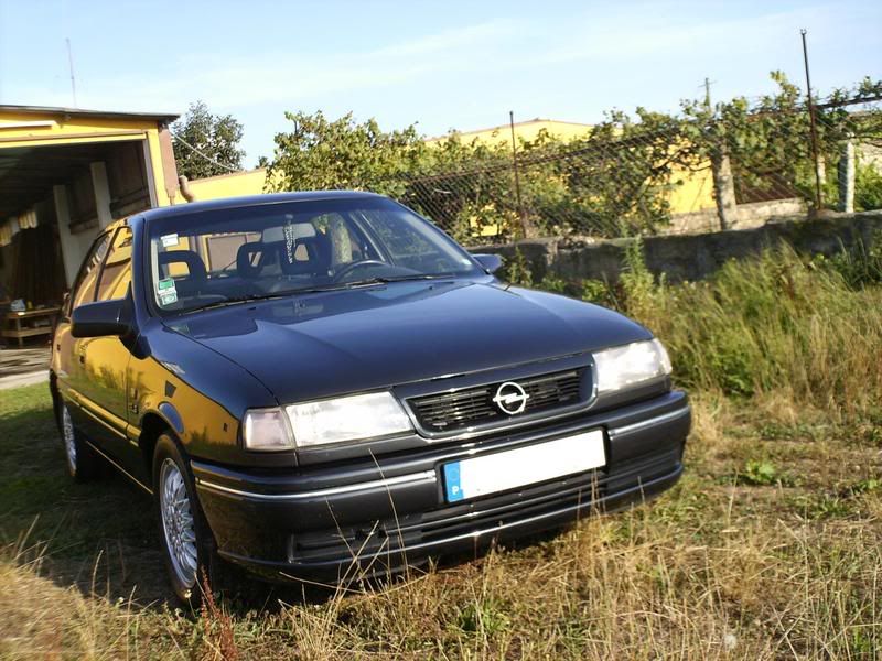

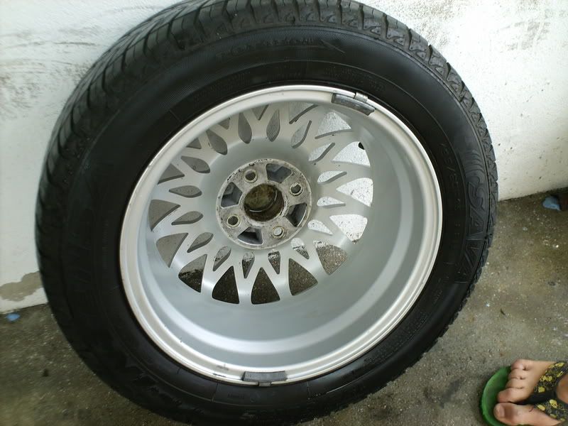

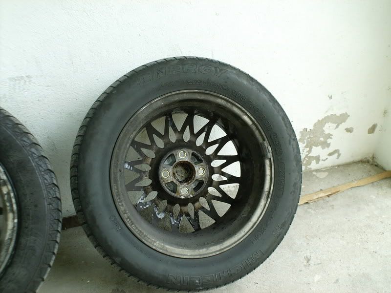

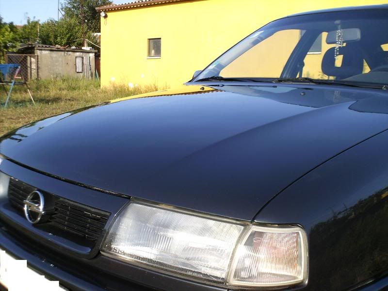

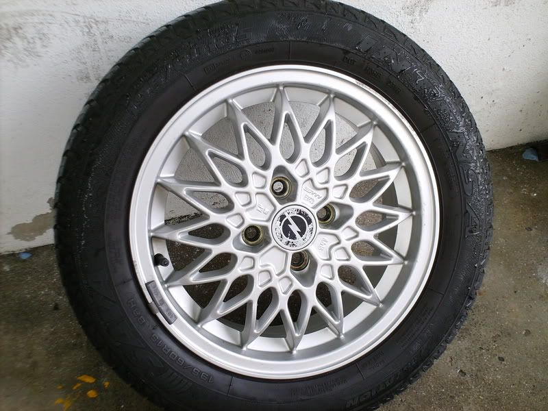

Mais um detalhe desta vez ao meu carro de dia a dia um Opel Vectra de 1993 que foi totalmente repintado ha 2 anos, e este será um full detail ainda nao completo, comecei pelo exterior mais precisamente pelas jantes
Uma das Jantes antes
depois

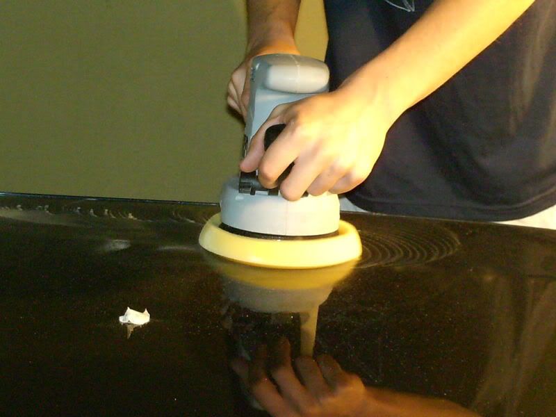

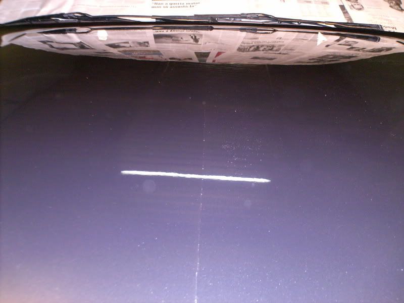

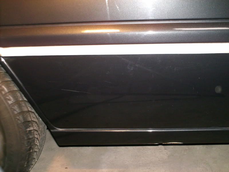

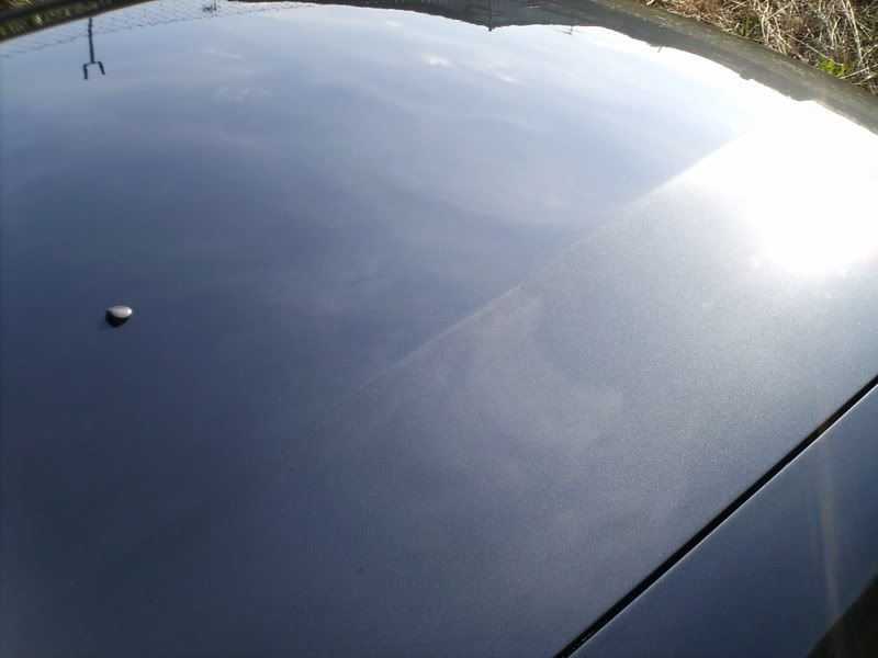

Verniz durissimo mas a pintura nao estava muito má, era mesmo complicado fotografar alguns swirls e tirar fotos de 50/50

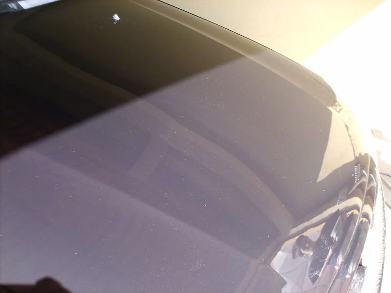

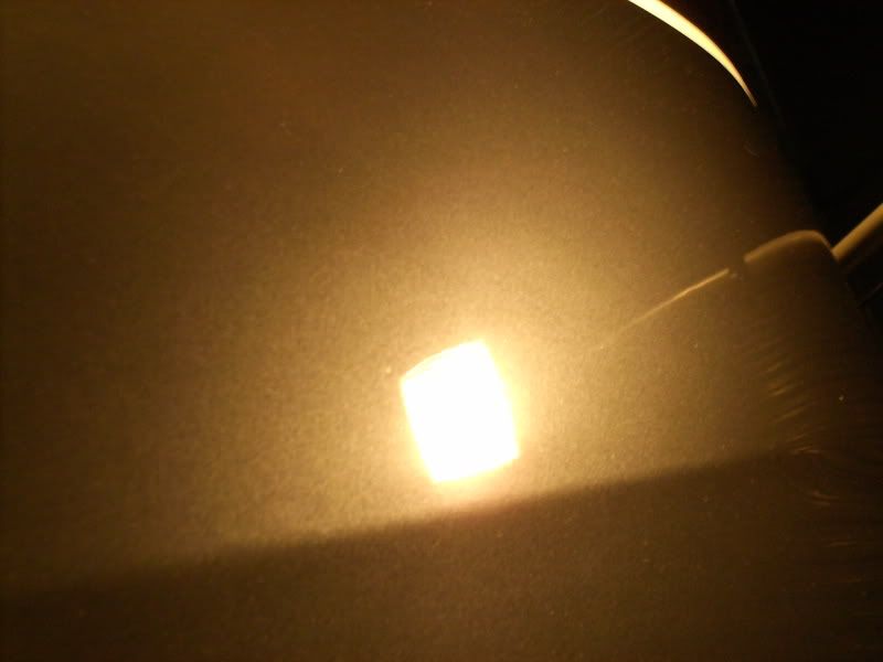

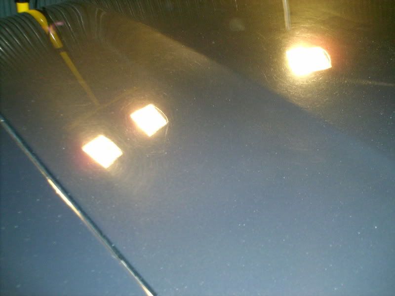

Comecei entao pelo capot

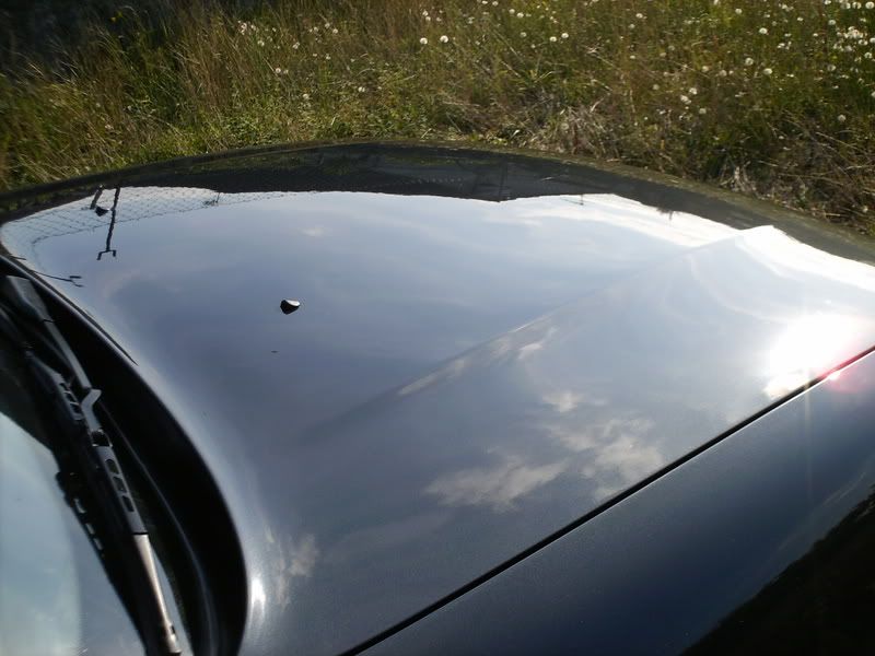

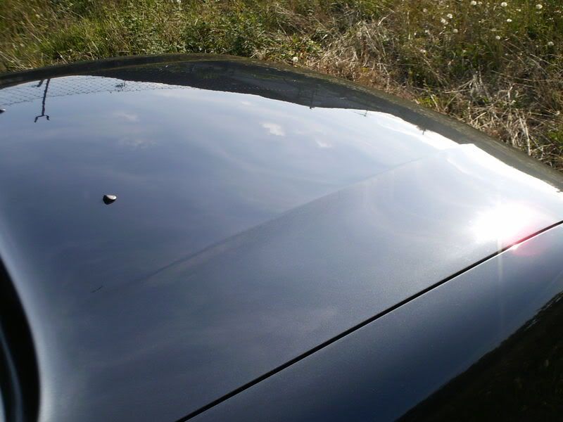

Antes
Durante

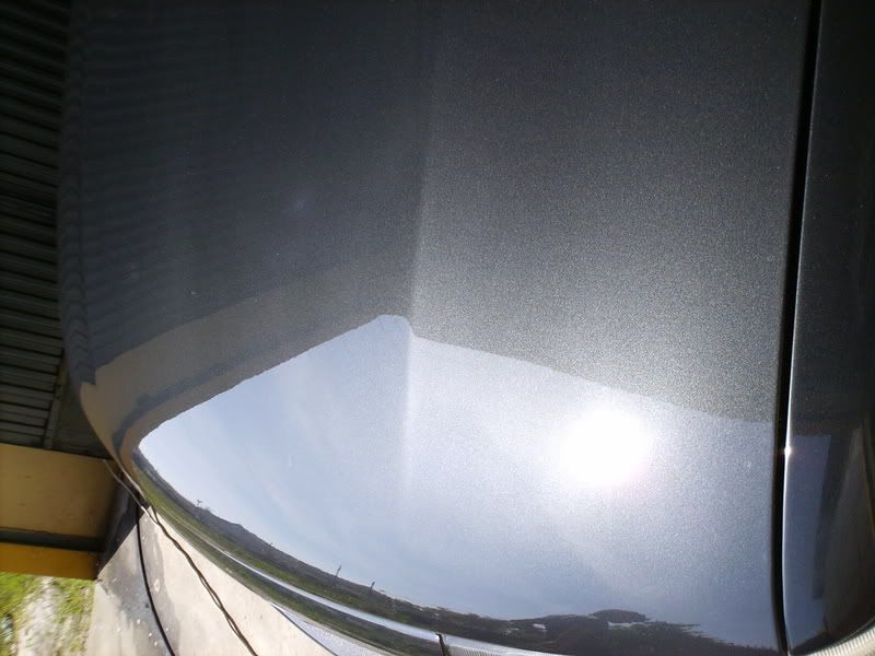

Depois

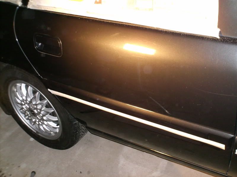

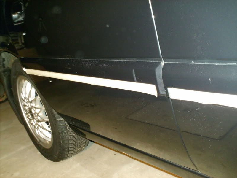

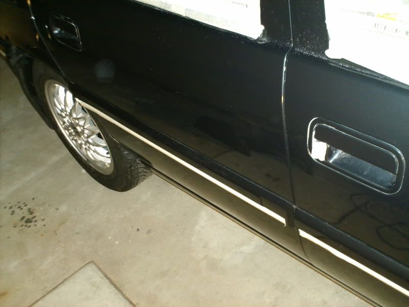

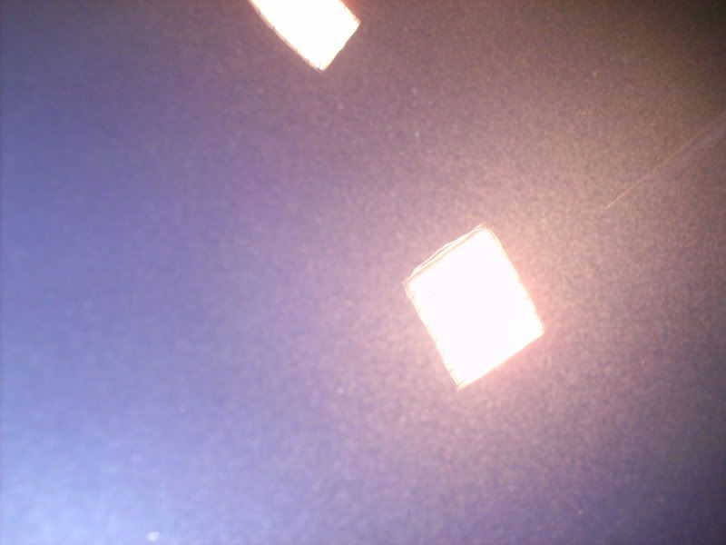

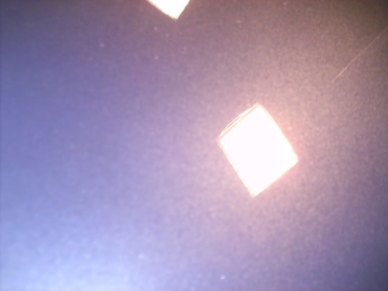

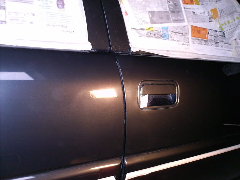

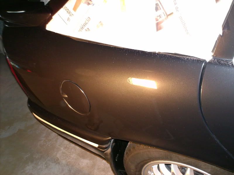

Aqui ja outros paineis
antes
depois

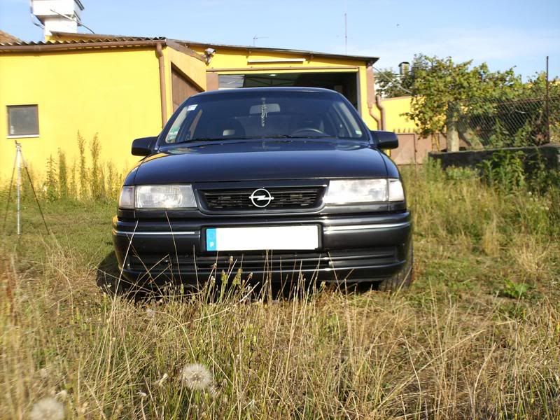

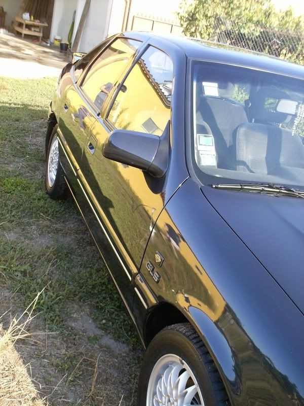

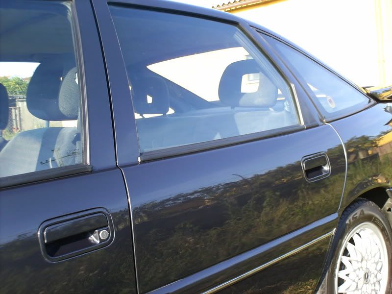

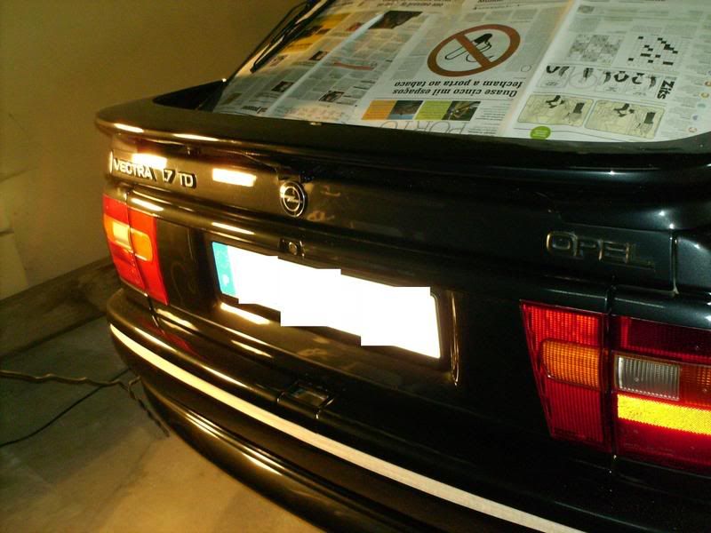

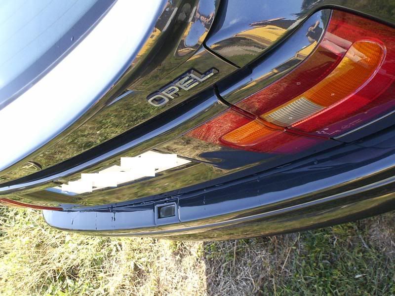

Depois de terminado o polimento
e abrindo o portão...
Resta dizer que o setup usado foi Amarela+PG, Verde+IP e Azul+FF, o LSP ficou a cargo do Ez~Creme Glaze + ETCS + Collinite 845i
As jantes foram limpas com 1Z WC e seladas com PWS, pneus levaram BTS e os plasticos Kunstoff. Os vidros foram Polidos com Glass Polish e os farois com Verde+IP e Verde+Plastic Polish.
Showoff
Ficou quase swirl-free e está para as curvas :D...fica a faltar o interior e o motor, quando for feito coloco aqui no topico ;)
