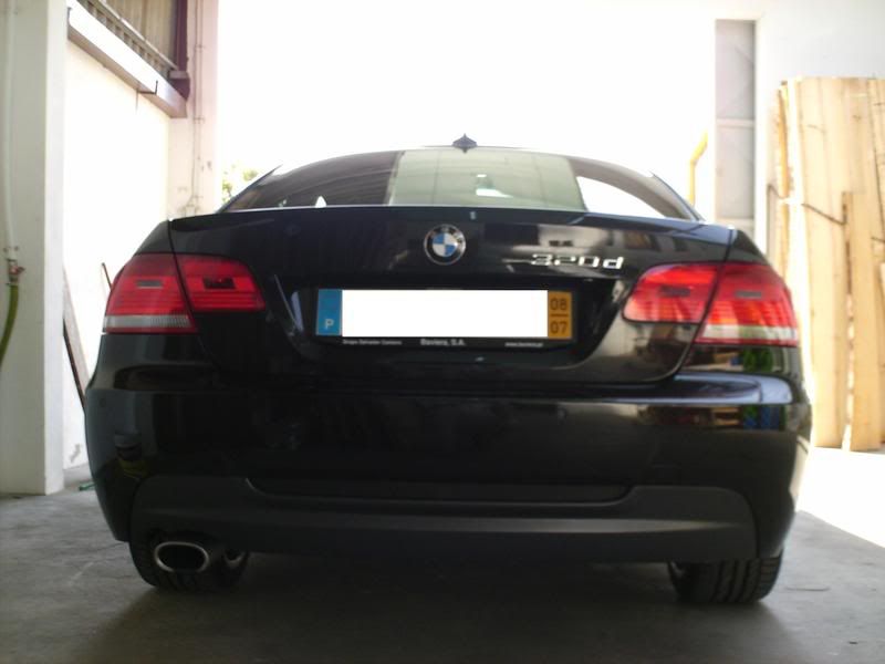

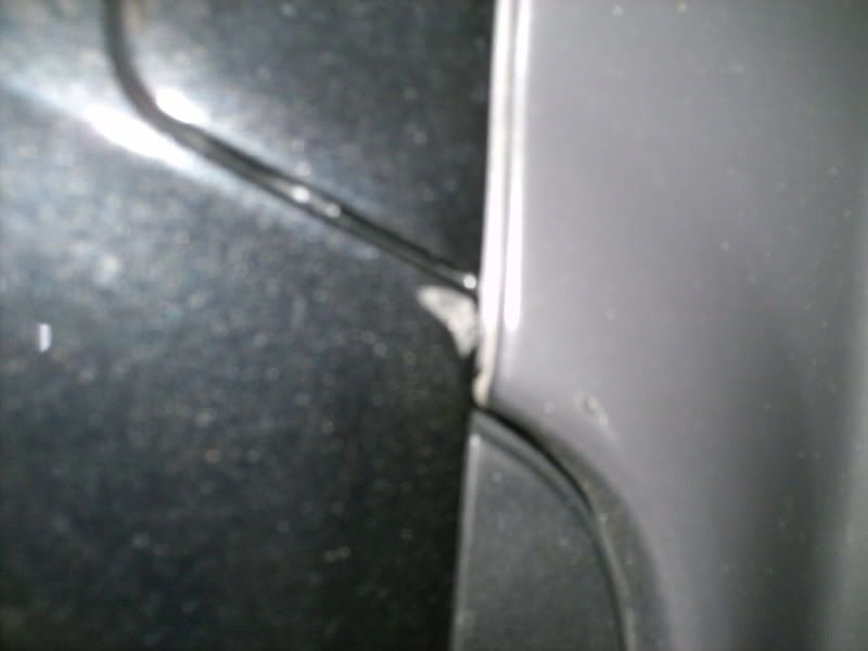

BMW 320d Coupé apenas com um mês e meio e já com algumas mazelas, o pretendido era a repintura de duas pequenas partes do pára-choques traseiro,
numa perspectiva geral, ao longe não era perceptivel nada de mal no pára-choques...

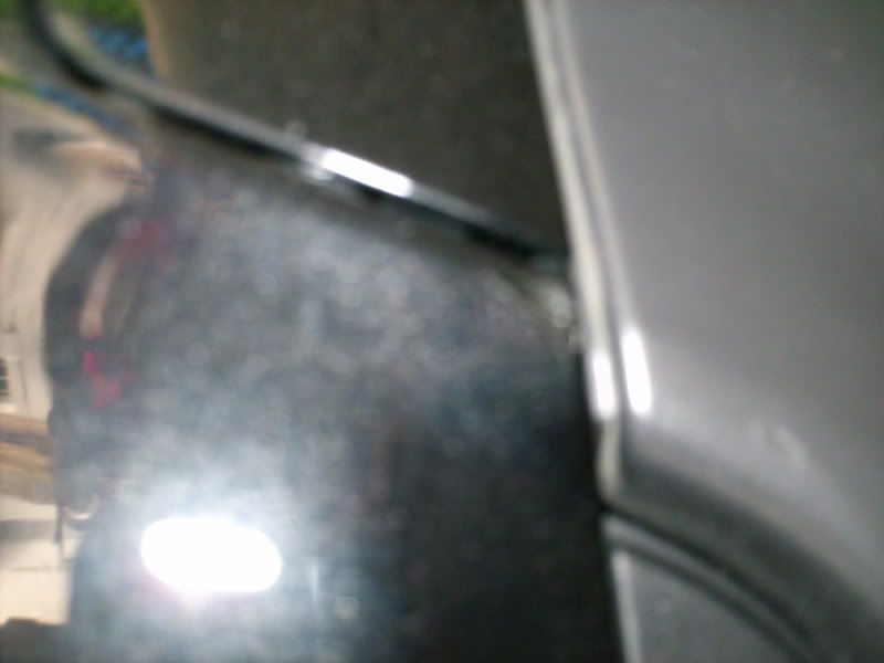

ao perto, a coisa era outra...

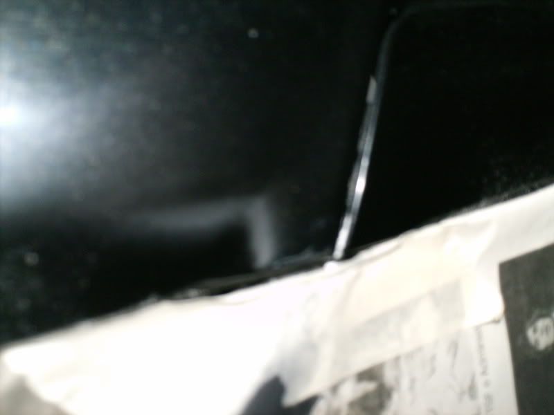

depois de aplicada a tinta o aspecto era este

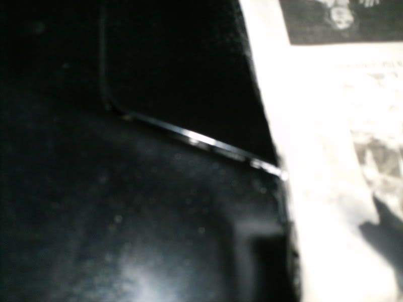

Foi aplicado então o verniz, lixado com Mirka 2000 + Mirka 4000 seguido de Amarela+PG
Eis o resultado final
embora nao ficasse perfeito como 1ª experiencia que tive em repintura foi bastante positivo

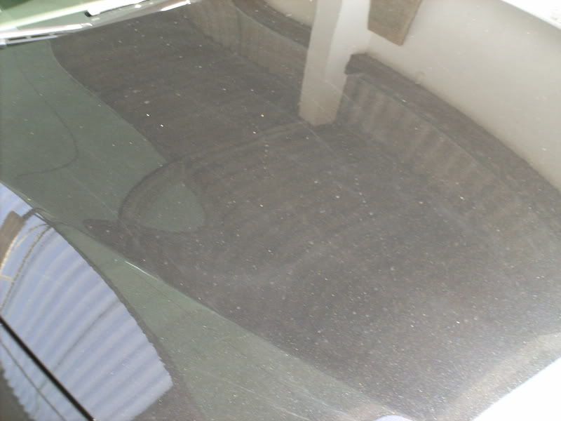

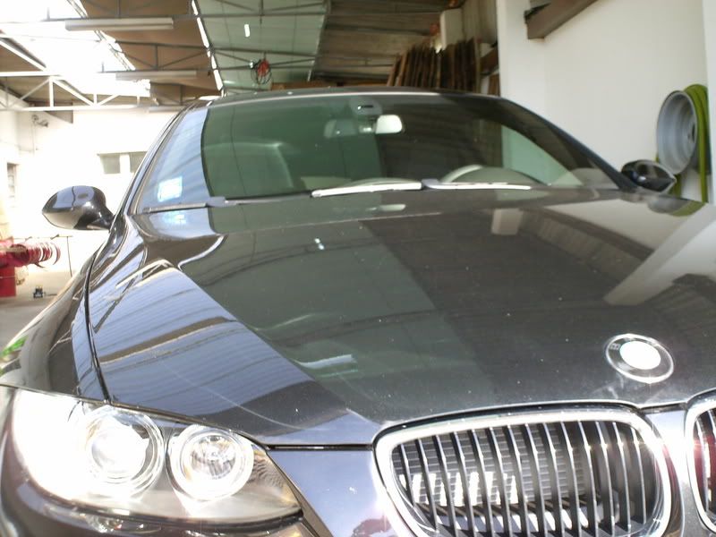

Agora um pouco de Off-Topic...o carro foi totalmente polido na BMW...e o resultado era este
ao vivo é bem pior, cheio de hologramas, restos de polish nos plasticos...enfim...tava á espera de uma coisa menos má :roll:
é pena que alguém com o prestigio da BMW faça este tipo de trabalhos, mas infelizmente é em todas as marcas assim, por isso tenham cuidado quer com as lavagens quer com os polimentos.
