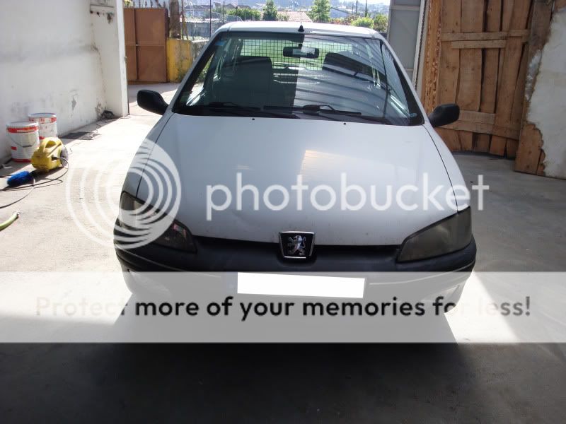

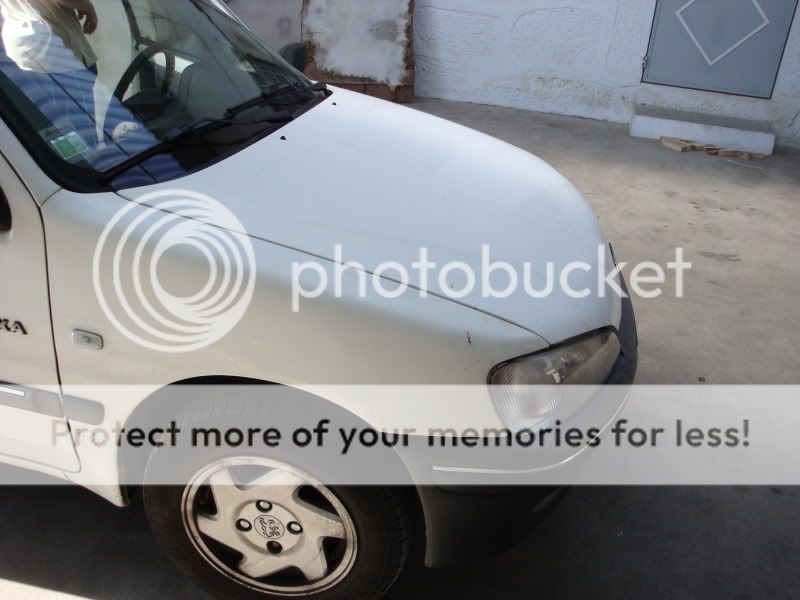

Trata-se de um comercial em bastante mau estado geral, pintura com muita oxidação, baça e bastante picada,
plasticos completamente gastos pelo sol, etc.

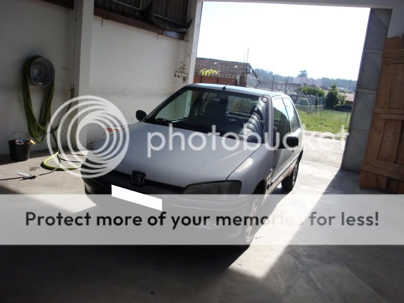

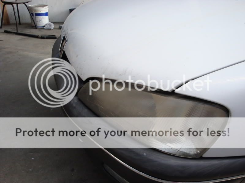

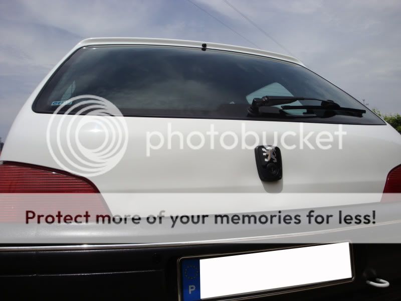

Seguem-se as fotos de como me chegou ás mãos

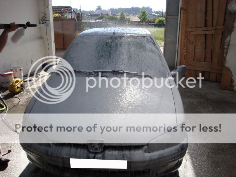

aqui ja na pré-lavagem

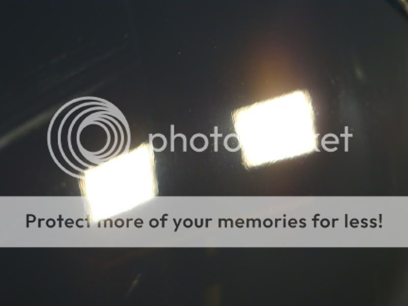

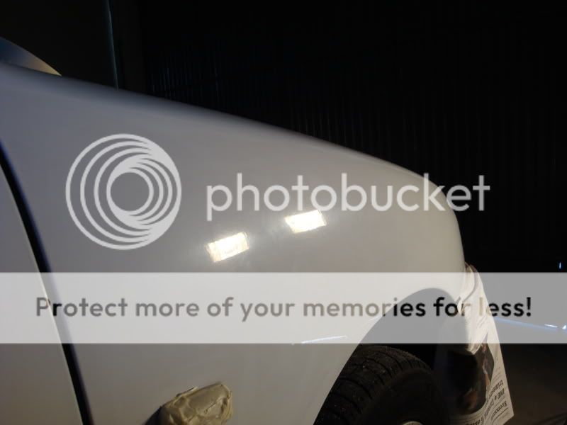

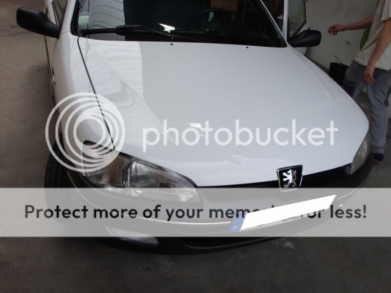

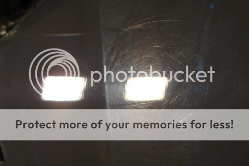

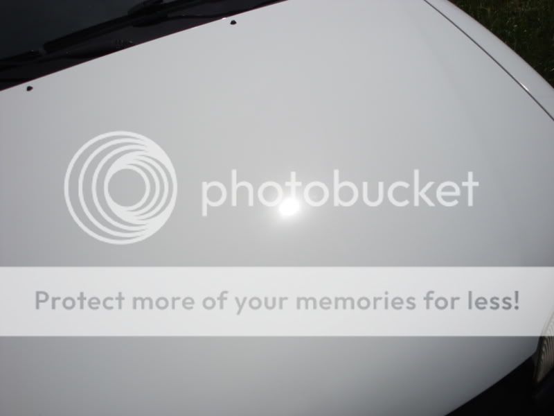

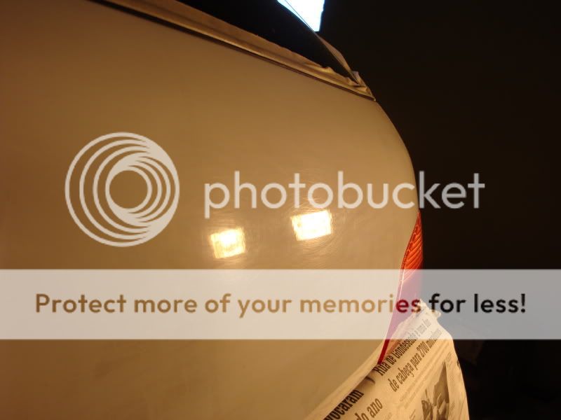

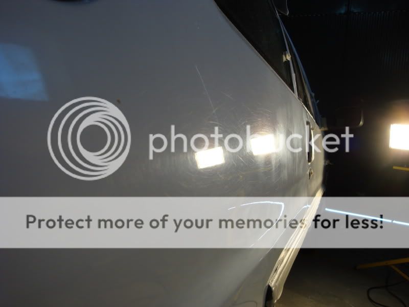

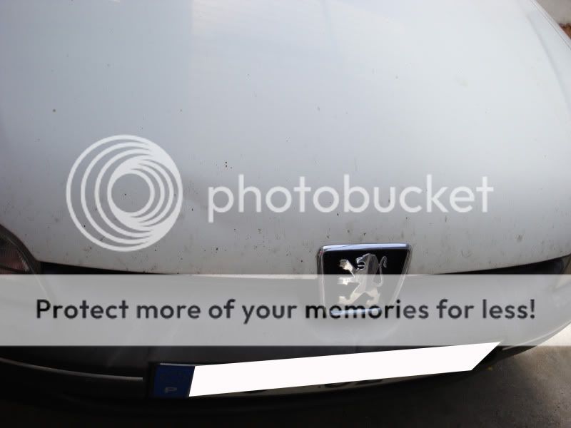

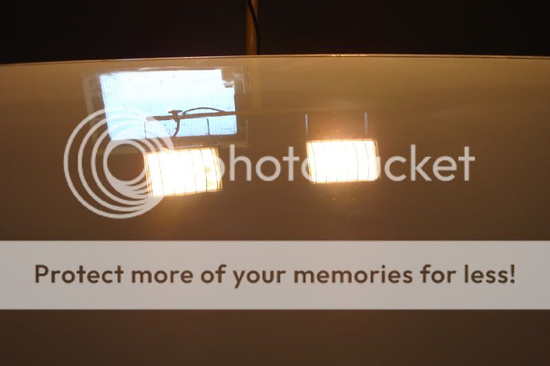

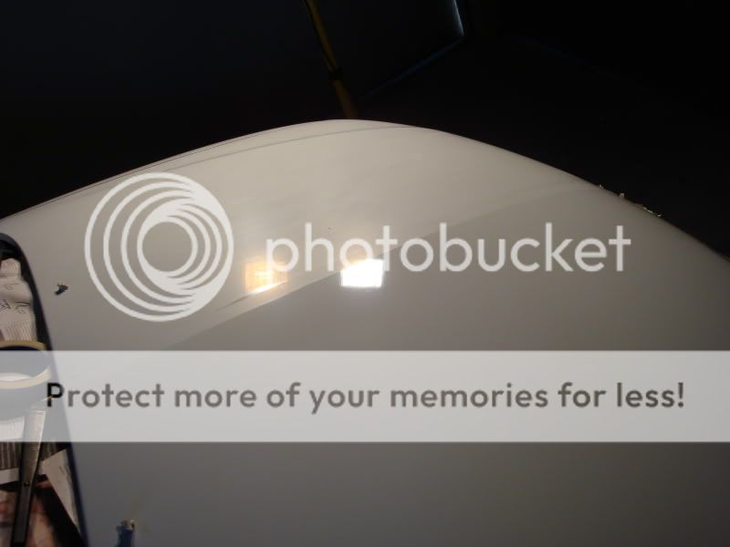

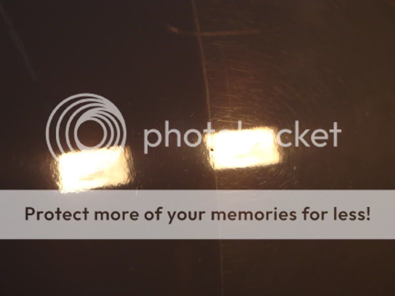

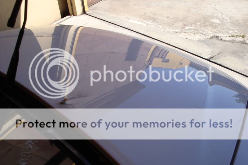

segue-se o polimento com o capot num estado assustador
um 50/50 onde podem ver a brutalidade das diferenças

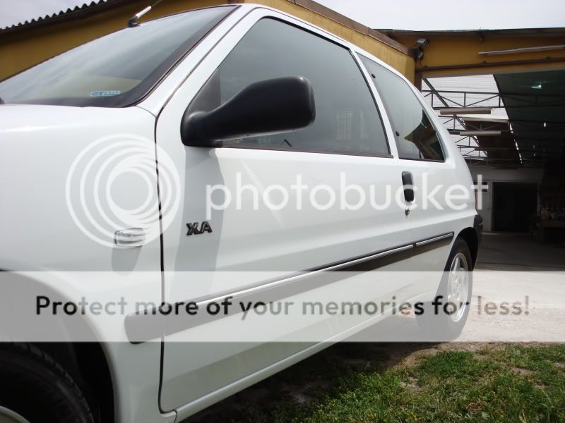

depois

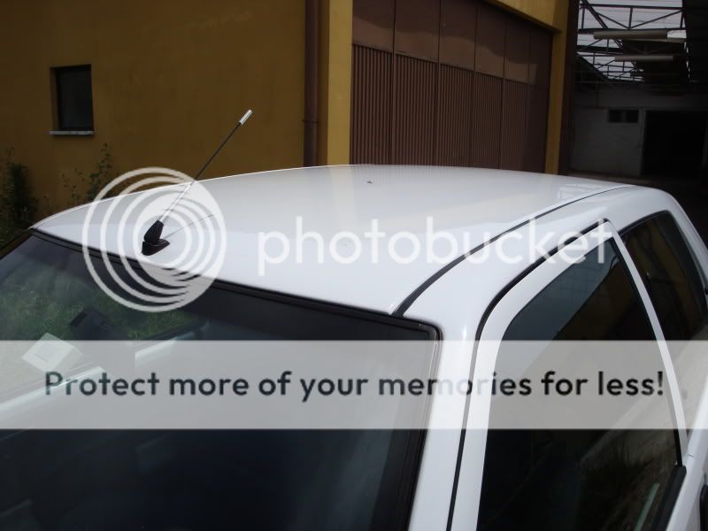

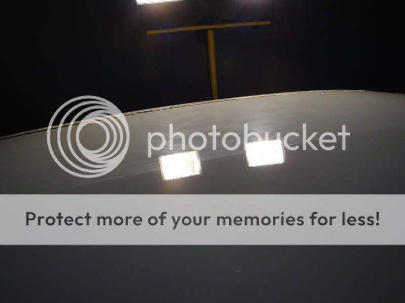

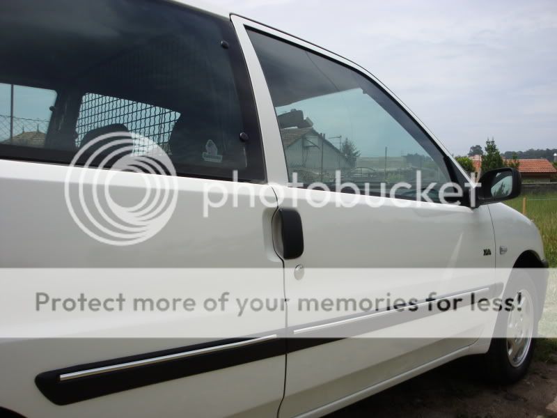

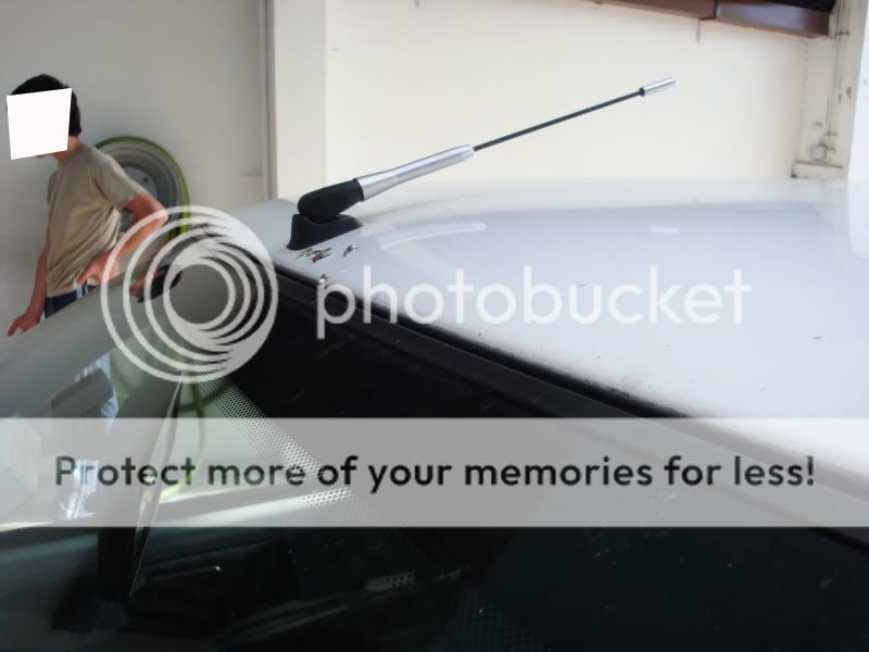

50/50 no tecto
depois

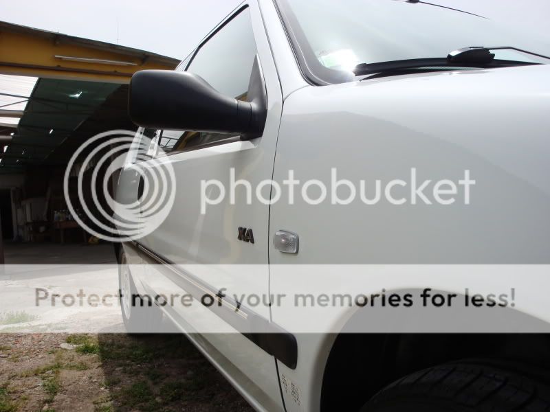

mais um 50/50

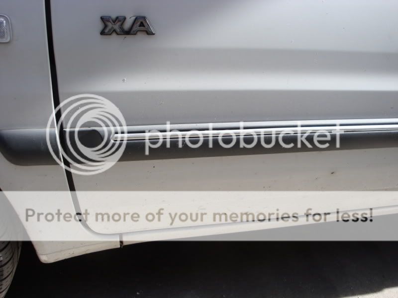

antes
depois

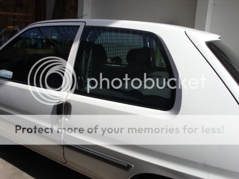

antes
depois
antes
depois
50/50

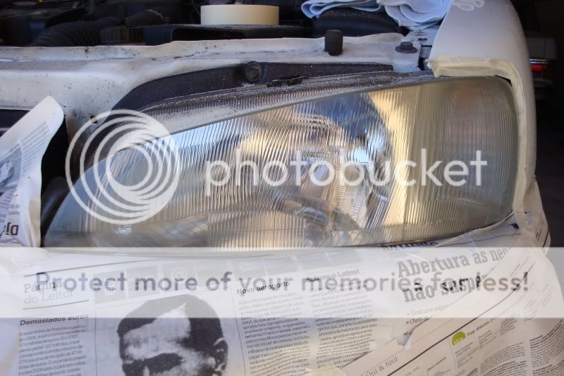

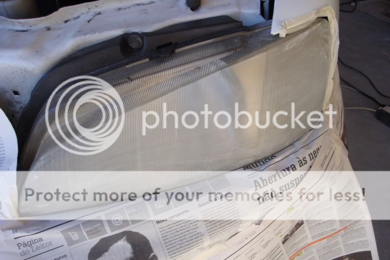

a optica do lado do passageiro era recente e a outra estava muito má..
drysanding com lixa 1500
e depois
ainda se notava bem a diferença pois estava bastante suja por dentro
ja se conseguia ver qualquer coisa através da pintura

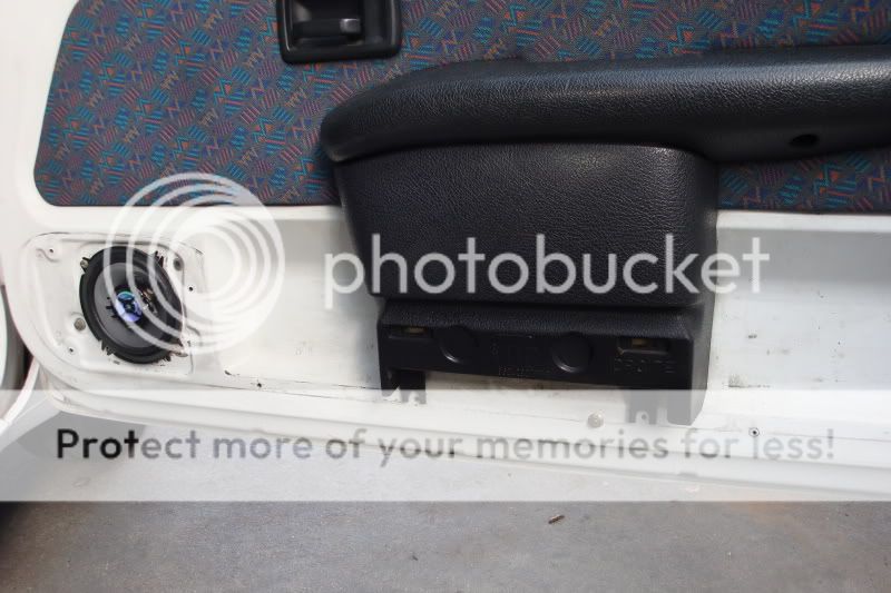

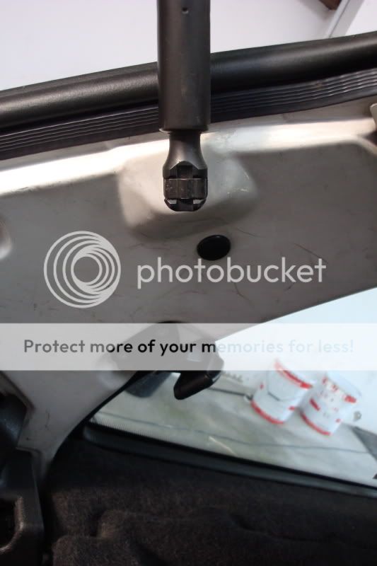

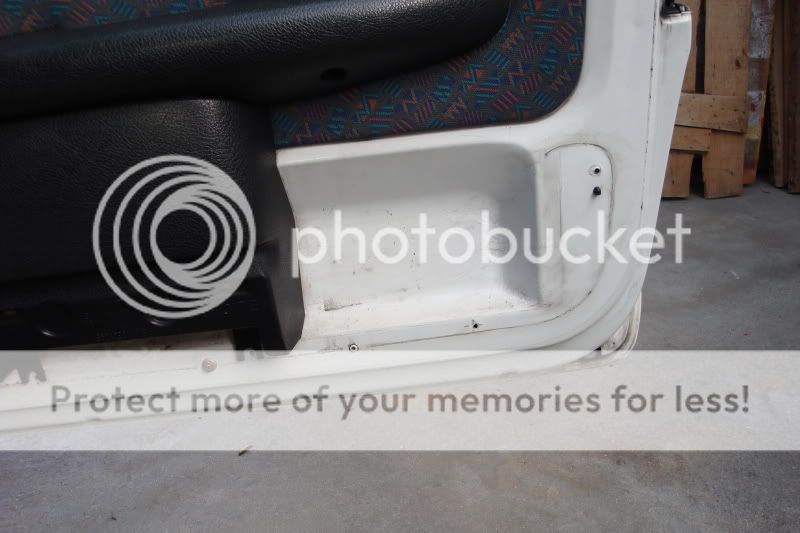

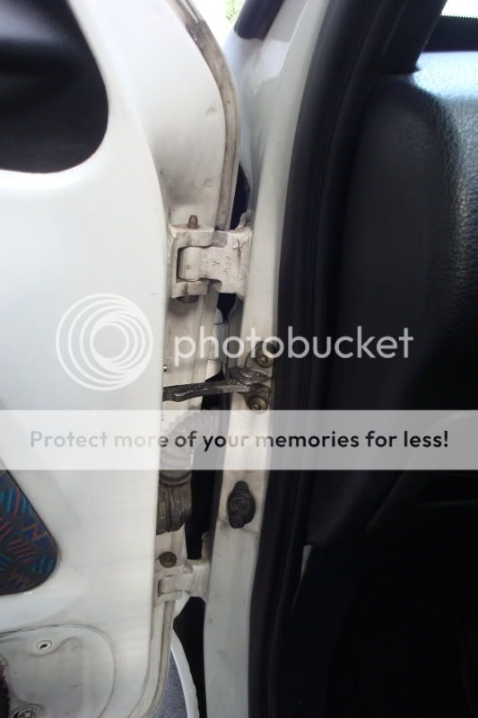

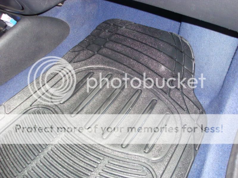

Detalhe Interior:
Antes

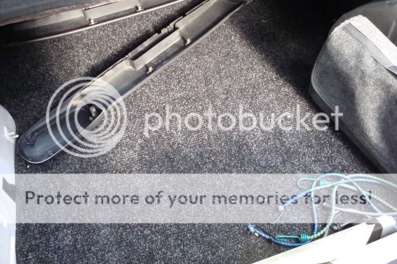

O interior estava tambem bastante mau, sobretudo nas portas e no tecto que deu imenso trabalho, uma coisa que nao ficou a 100% e foi terrivel de
fazer foi aspirar a alcatifa
aqui um durante da limpeza do tecto

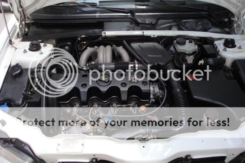

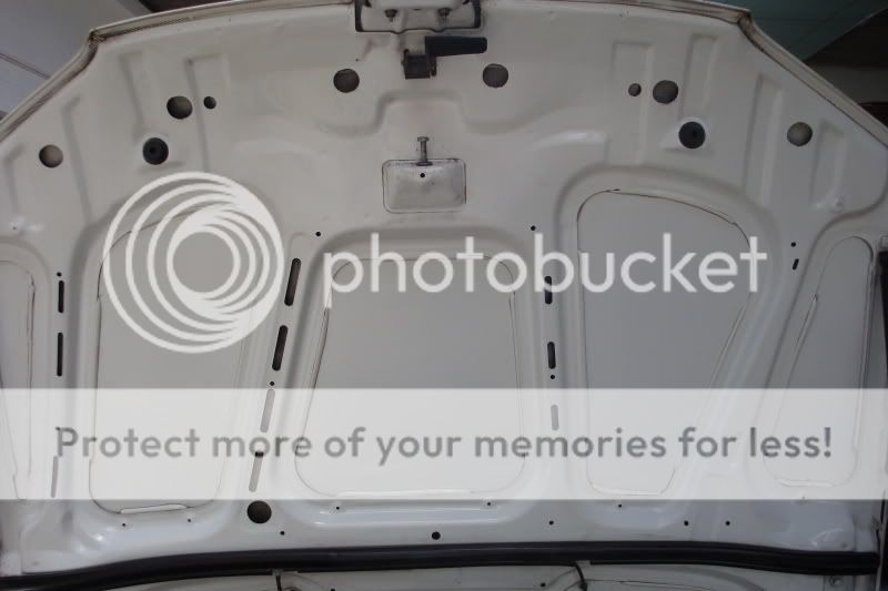

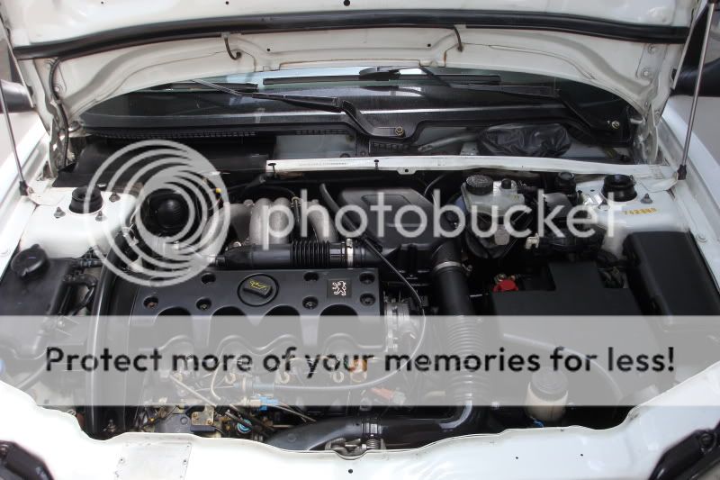

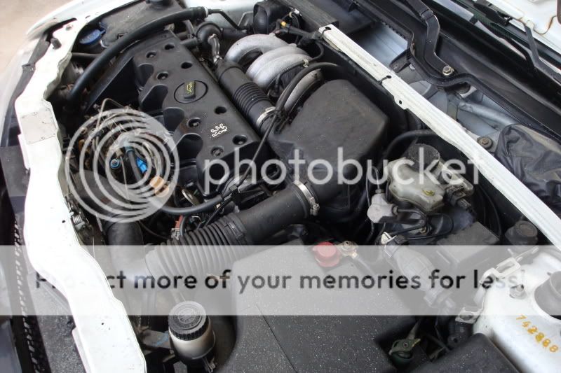

Detalhe ao motor
antes
depois

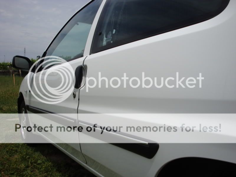

Showoff
