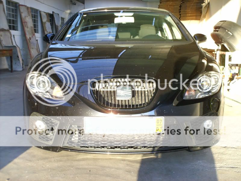

Mais um detalhe exterior, desta vez um Leon FR com 170cv de potencia, numa base
fantastica, o "preto magico".

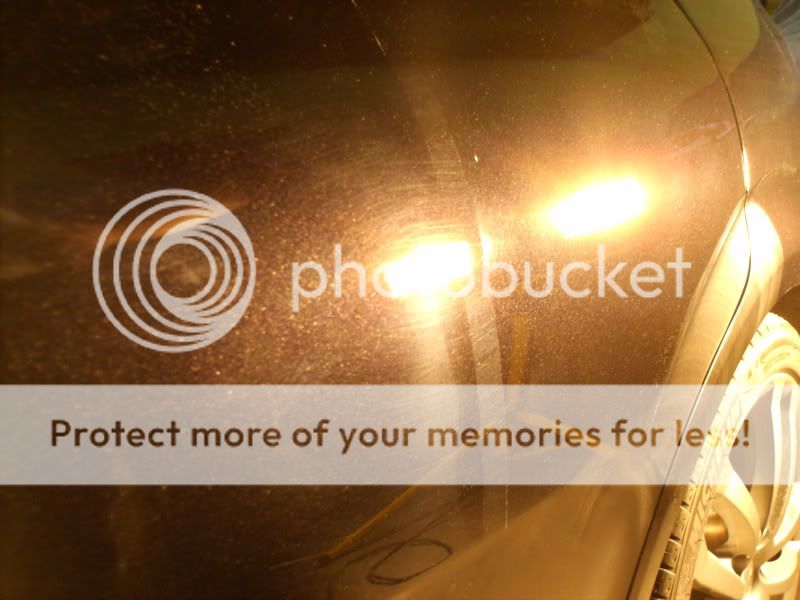

Este foi o estado em que me chegou as maos, sujidade normal, mosquitada e...swirls

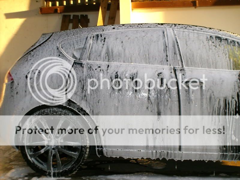

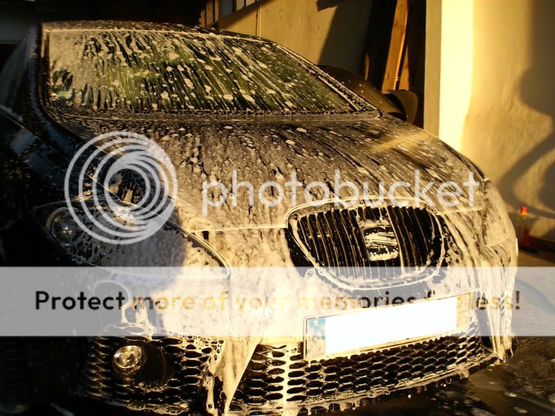

Procedeu-se então á pré lavagem com Foam Lance e Snow Foam

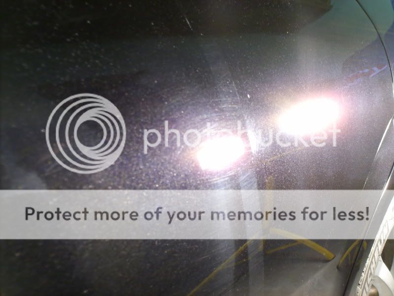

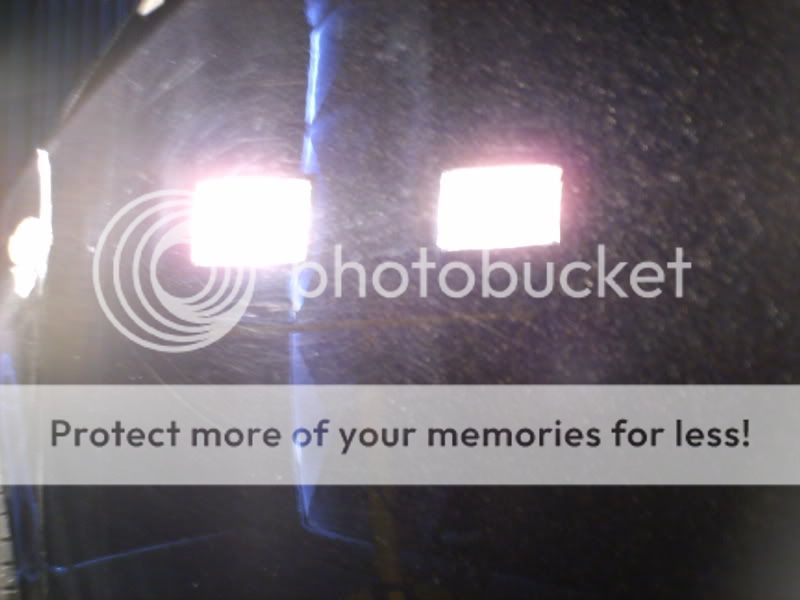

Tinha alguns swirls finos, as fotos no geral não ficaram grande coisa mas tenho algumas que permite ver o que foi feito.

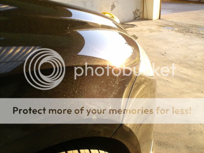

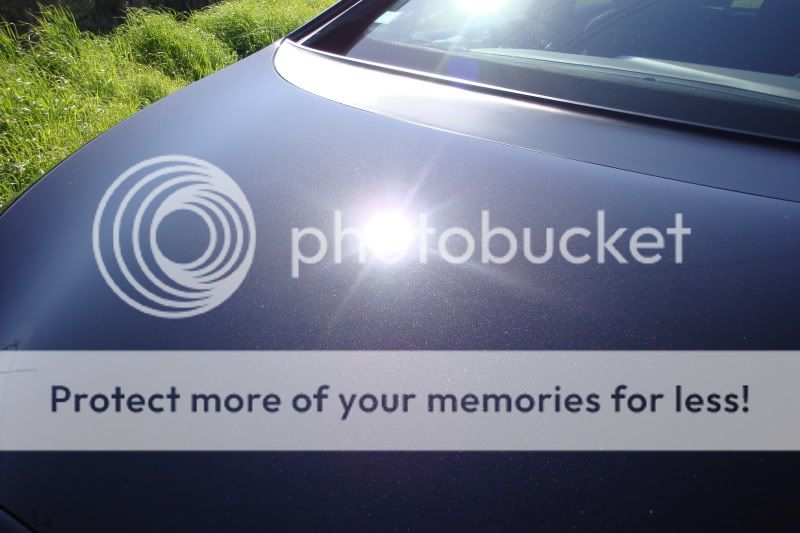

aqui o capot antes

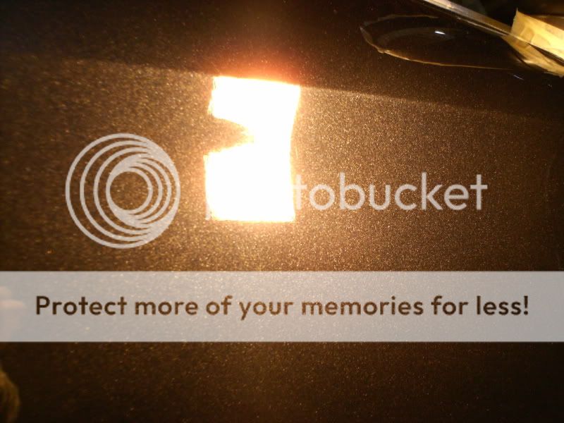

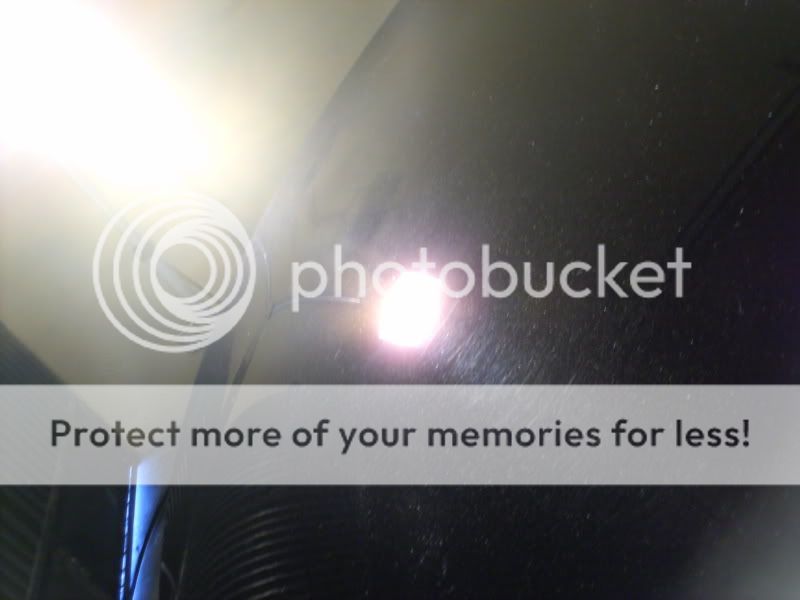

50/50

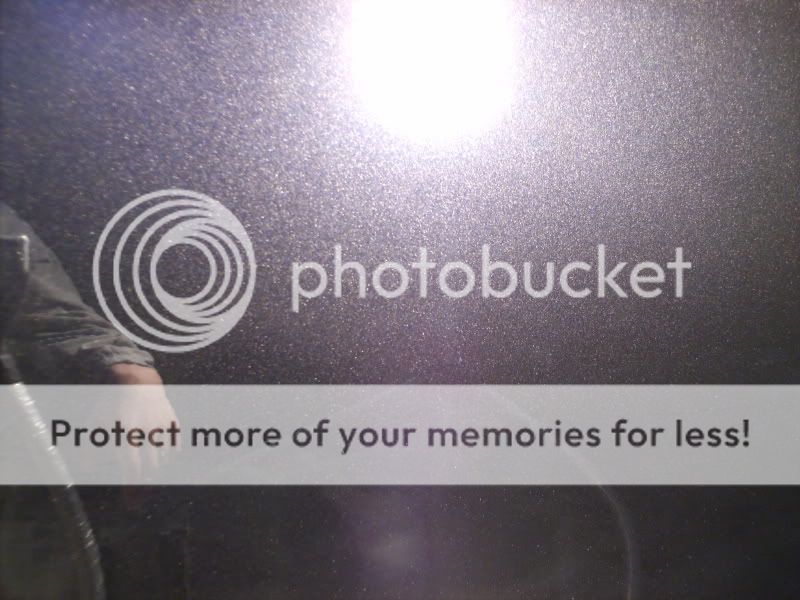

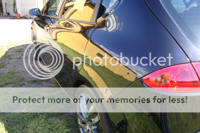

um 50/50 na porta da frente do lado direito
e na porta de tras
outro 50/50

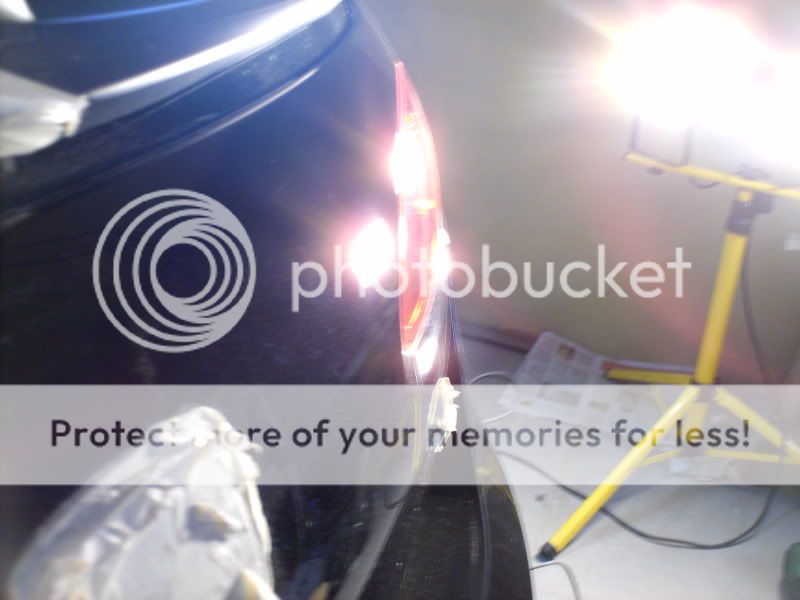

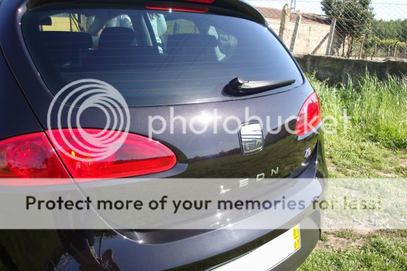

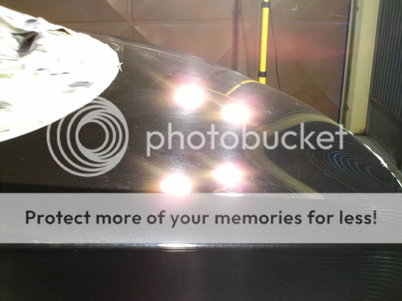

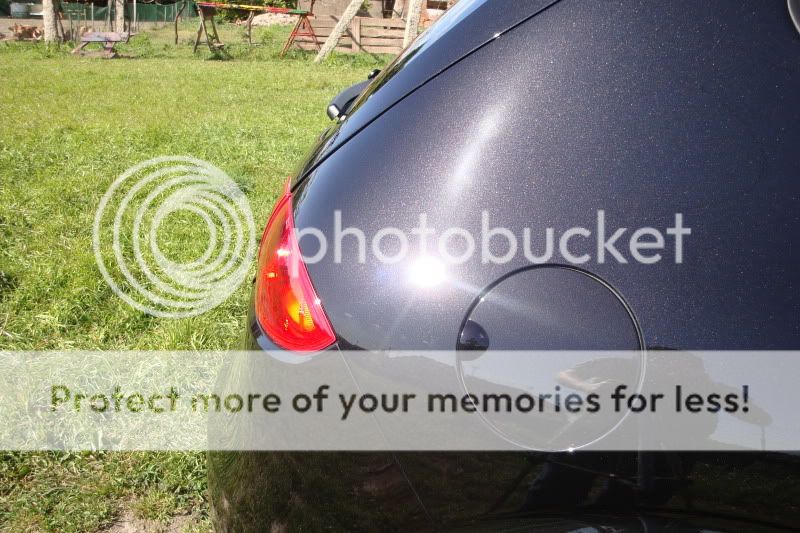

mala antes

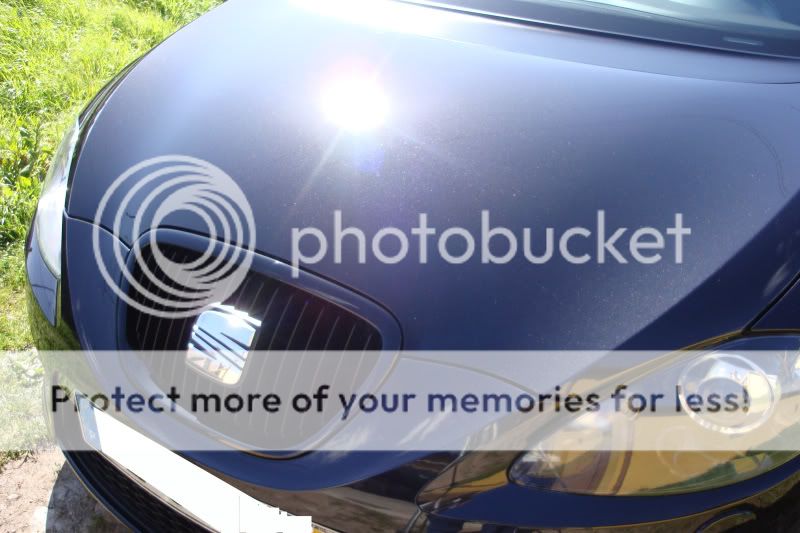

e depois

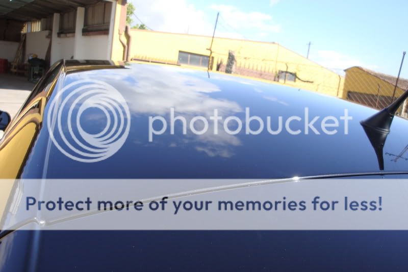

os resultados eram brutais

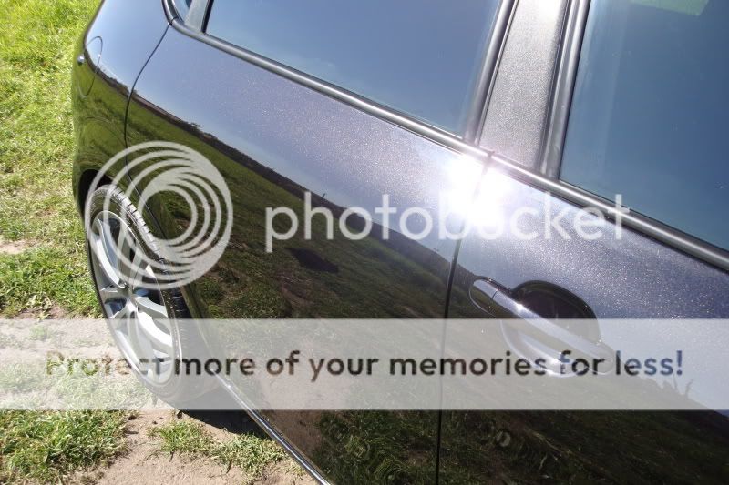

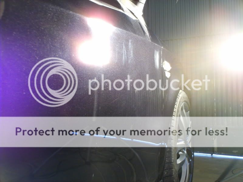

50/50 na porta traseira do lado esquerdo
e agora na porta da frente

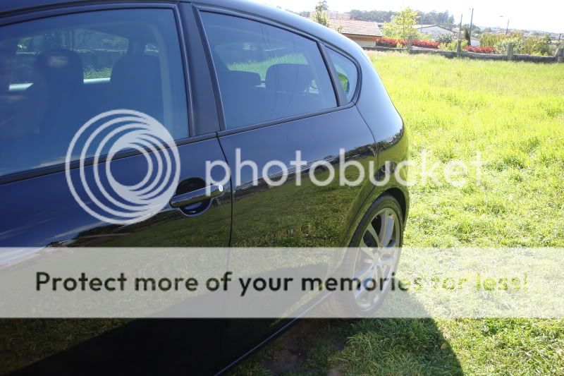

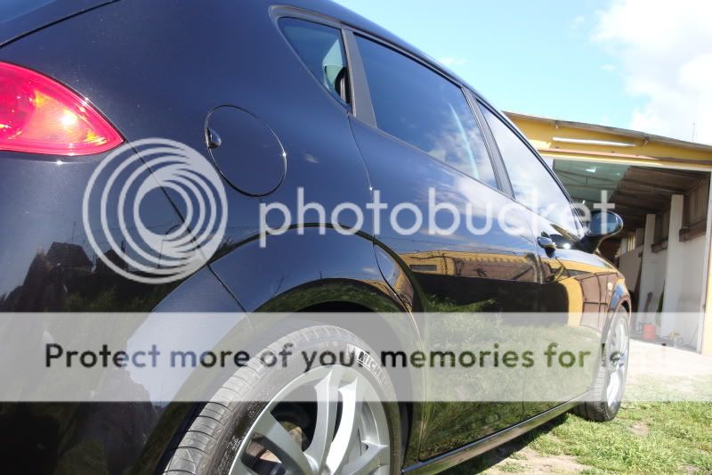

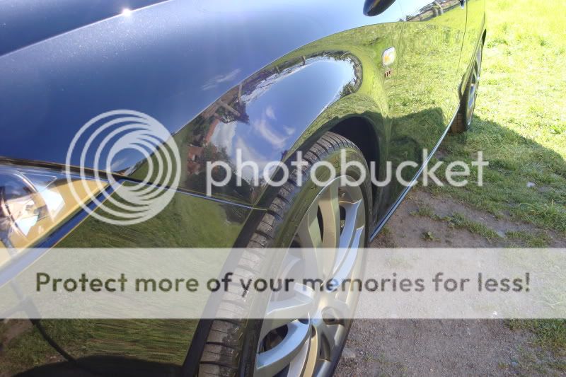

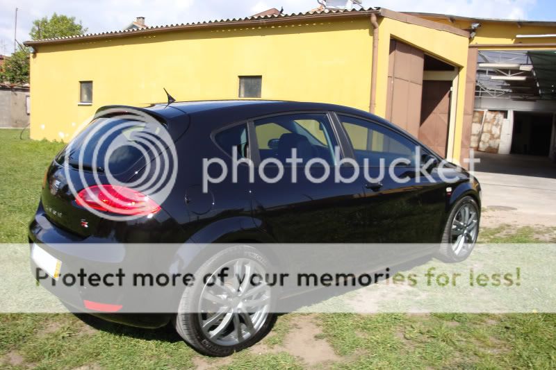

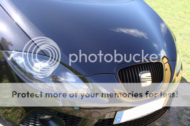

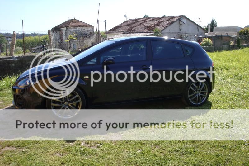

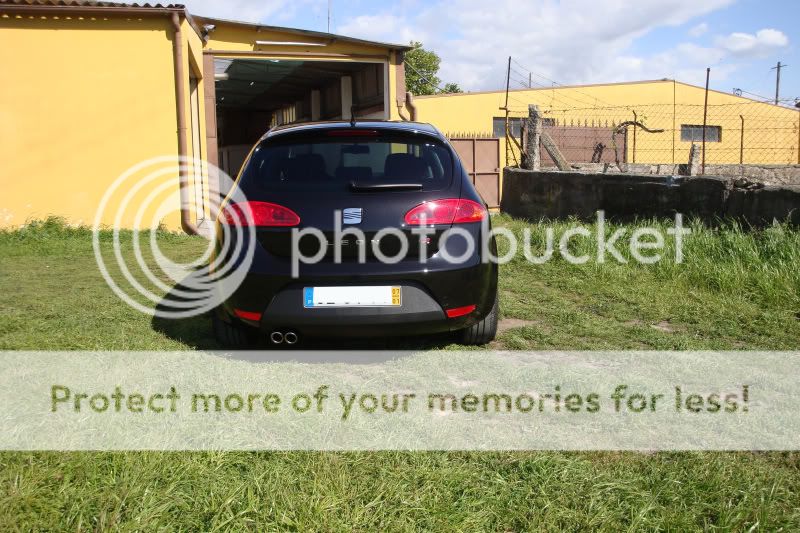

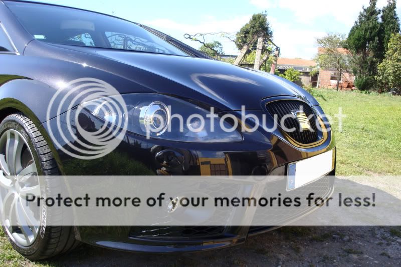

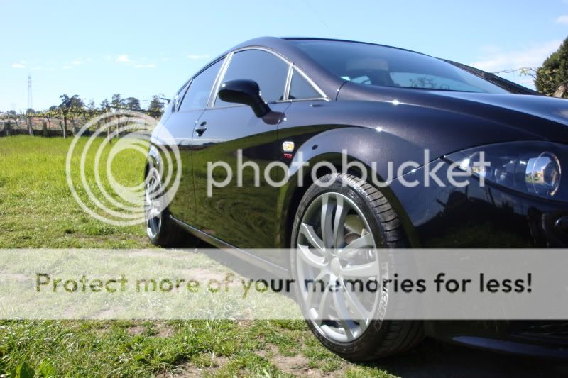

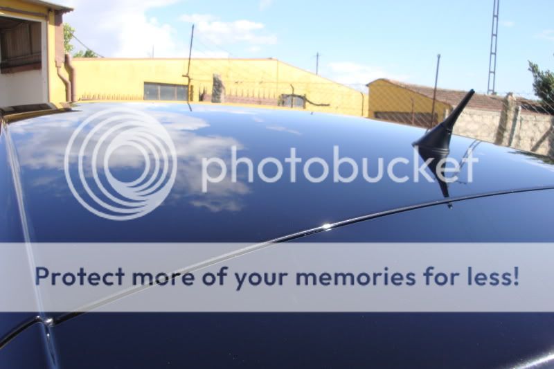

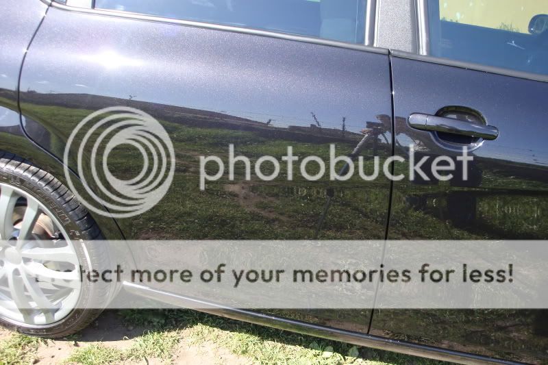

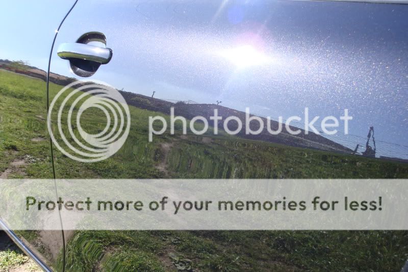

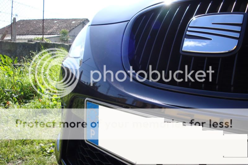

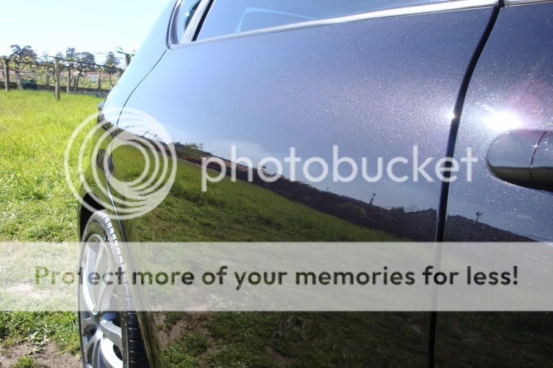

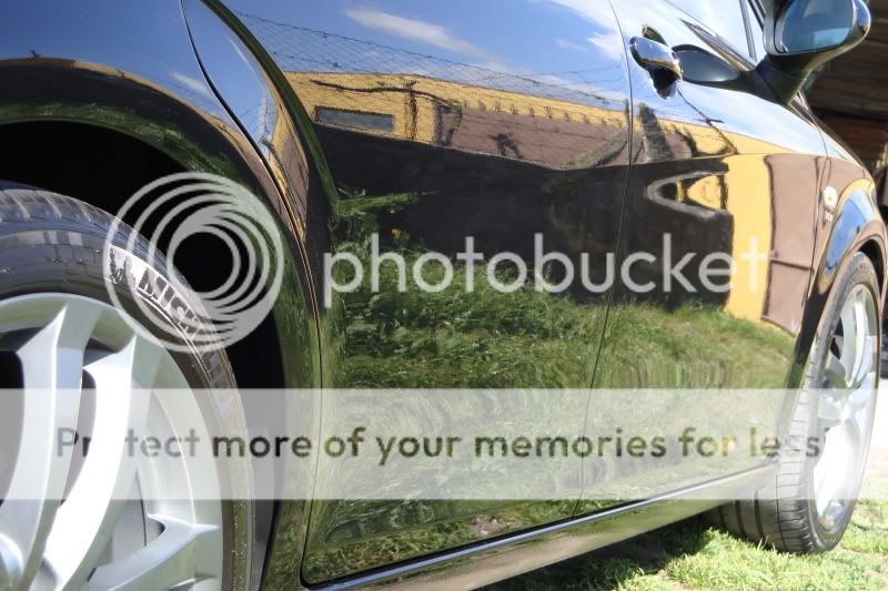

Showoff time
